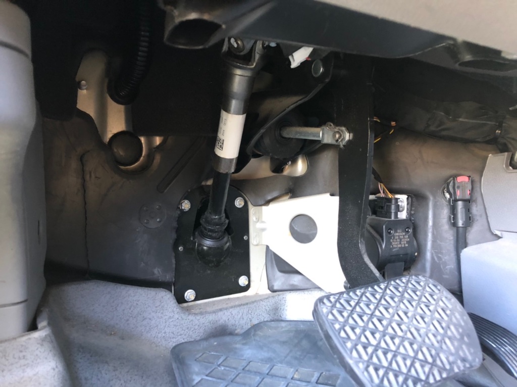

Kann jemand dazu die Teilenummer nennen, und was man ggf. zusätzlich an Befestigungsmaterial braucht? Meiner hat das nämlich nicht drin, glaub ich...Schreinz hat geschrieben: 10 Feb 2020 20:58Vorne haben die PKW-Versionen eine dickes Zeug ähnlich Armaflex auf der Motorwand, bringt gefühlt auch etwas.

Sorry Teilenr. ist da nicht zu erkennen, auch rechts von den Pedalen geht die Isolierung weiter, musst Du gegebenenfalls mal die Bildtafeln durchschauen... im Motorraum ist auch noch etwas davor.hymeraner hat geschrieben: 10 Feb 2020 22:25 Kann jemand dazu die Teilenummer nennen, ... Meiner hat das nämlich nicht drin, glaub ich...

Danke. Die Matte von der Fußraum her ist bei mir verbaut. Nur die Motorraumseite schaut bei mir recht nackt aus. Und grad da will man natürlich nicht "irgendwelche" Materialien hin kleben, sondern nur was "offizielles".
