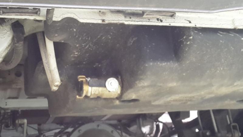

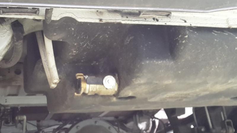

Den Ablass, bei mir mit beheiztem Tank, habe ich auch gekürzt, ebenso das Gestänge zum Ventil.
Irre, wie das gelöst wurde. Dem Sprinter wurde so richtig Böschungswinkel geklaut ;)

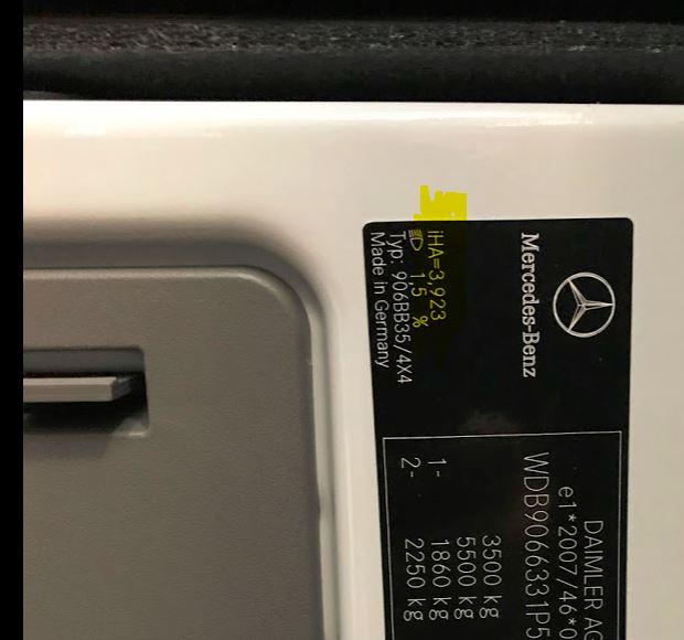

Die Achsübersetzung steht am Fahrersitzkasten hier ein Bild
Die 3,6 bedeutet das das die "schnellste" Achse also hohe Geschwindigkeit mit niedriger Drehzahl. So auf den 4x4 will Mann (auch meine Frau :D ) ja auch noch die richtigen Reifen haben und die haben etwas mehr Abrollumfang (weshalb auch der Tacho nach justiert werden muss) und somit wird der Sprinter noch schneller bei gleicher Drehzahl.
Wenn man aber ins Gelände will, braucht man eine möglichts "kurze" also langsame Achse. Damit man möglichts dossiert fahren kann. Dann wären die Achsen mit 4,.. von Vorteil. Deswegen sehe ich es auch als sinnvoll an die Untersetzung mitzunehem.
