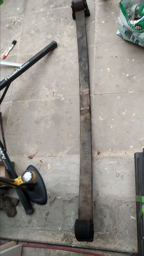

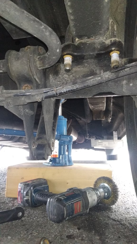

So, hab heute mal den Tag der Arbeit beim Namen genommen und mich aktiv unters Wohnmobil gelegt. Wollte wissen ob ich das auch so hinbekomme wie destagge ohne Hebebühne oder Grube. Immerhin hab ich einen eigenen Stellplatz vor meiner Garage und muss nicht auf der Straße schrauben :wink:
Hab auch ein paar Bilder gemacht, sorry dass manche Bilder von mir immer etwas unscharf sind. Bei schlechten Lichtverhältnissen macht mein Handy leider nicht die besten Fotos :oops:
Im übrigen habe ich mich nun doch für neue Blattfedern samt Stoßdämpfern entschieden. Sollen kommende Woche geliefert werden. Dann kann ich gleich mal vergleichen ob das so passen kann was ich bestellt habe indem ich die Neuen neben die alten Teile lege.
Euch noch ein schönes Wochenende und vielen Dank für die Unterstützung! Ich melde mich wieder :D

Neue Dämpfer und Blattfedern habe ich heute eingebaut. Hat alles super geklappt. Fotos kann ich hier leider keine weiteren mehr einstellen, keine Ahnung warum. Deshalb muss es halt bei reinem Text bleiben.
Verbaut habe ich folgende Ersatzteile:
Verstärkte Blattfedern des schwedischen Federnherstellers LESJÖFORS
https://www.ebay.de/itm/273244111740
Und B6 Stoßdämpfer von BILSTEIN
https://www.ebay.de/itm/274364853552
Ich bin auch sehr froh dass ich mich für neue Dämpfer entschieden habe, der hinten rechts war total im Eimer, ließ sich ganz leicht zusammendrücken. Der Linke war noch in besserem Zustand, aber wer weiß wie lange noch... Komisch dass der TÜV-Prüfer diesen Defekt nicht erkannt hat!? Könnte es eigentlich auch sein dass eine Blattfeder aufgrund eines defekten Dämpfers eher bricht?

Der TÜV Prüfer war mit dem Einbau zufrieden, hat nur gefragt ob ich sie selber eingebaut habe und ob ich die Schrauben mit vorgeschriebenen Drehmoment angezogen habe. TÜV bis April 2023 ohne festgestellte Mängel bestanden! :mrgreen:
Hab auch noch gefragt ob die defekten Stoßdämpfer eine Mitschuld für die gebrochenen Federaugen haben. Er meinte, klar ist das für die Federn nicht von Vorteil aber er ist der Meinung dass das schlicht und einfach die Laufleistung des Fahrzeugs ist (365.000km) und es völlig normal sei.
