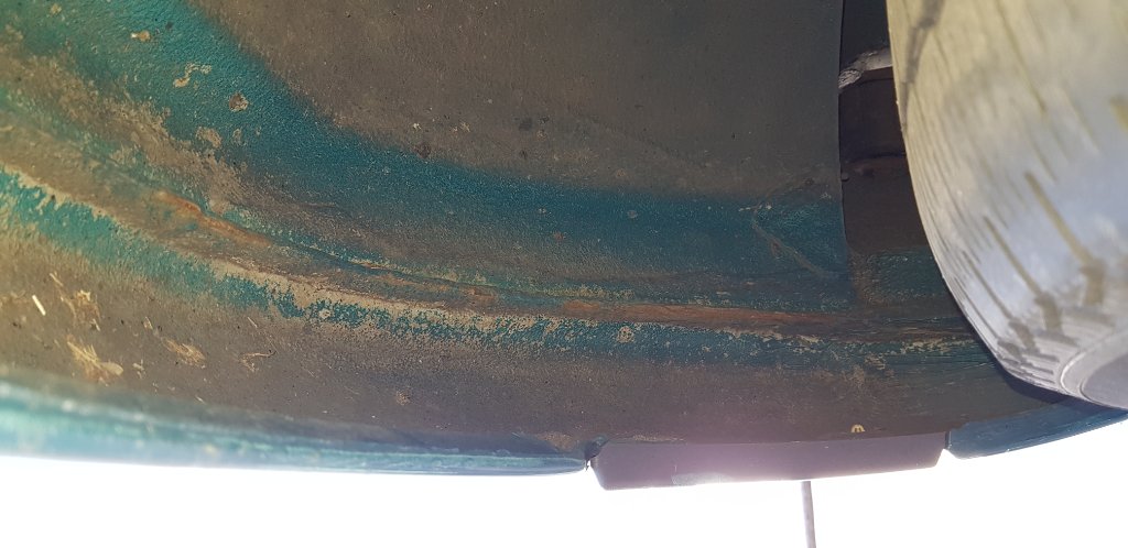

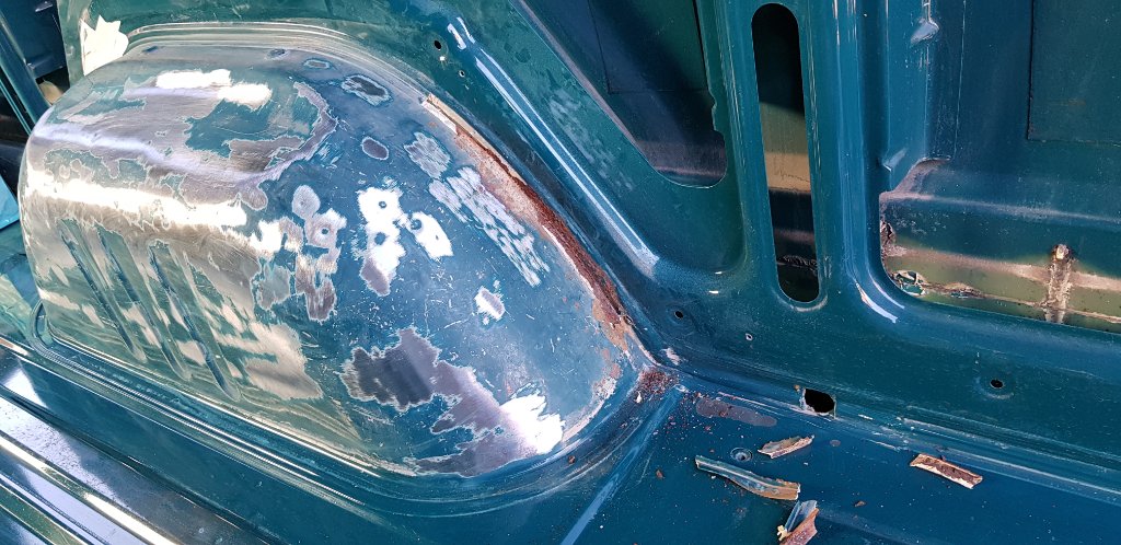

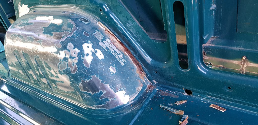

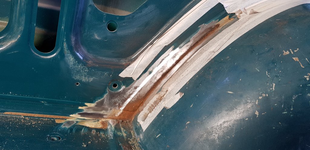

Abenteuer Radhaus ging heute weiter. Ich habe den Unterbodenschutz an der Naht entfernt und die Bleche freigelegt. Der Rost war dabei deutlich in den "Zähnen" der zwei äußeren Bleche. Der Unterbodenschutz saß extrem gut und ich hatte große Mühe ihn abzubekommen.
Nach dem Entrosten habe ich wieder Owatrol angewendet und anschließend eine erste Schicht Brando Korrux nitrofest. Eine zweite folgt bald und morgen dann die Karosseriedichtmasse und anschließend ein Wachs.
Im Innenraum habe ich den Radkasten ebenfalls mit Brando Korrux lackiert. Owatrol hatte ich im Laufe der Woche schon mehrmals angewendet.
Es ist mir ein Rätsel wie Unterbodenschutz so extrem gut klebt und sich trotzdem Rost darunter bilden kann. Mein Vertrauen an den optisch schönen Unterboden meines Sprinters ist inzwischen verlorengegangen.
Schaut mal beim nächsten Reifenwechsel oder Bremsencheck etwas genauer hin bei euch, ich habe es ja auch erst gemerkt als es eigentlich schon zu spät war. Die Lokari-Innenkotflügel werde ich mir wohl auch bestellen.

Re: Undichter Radlauf HA - Rost unter dem Dichtungsband
Hi Cécile,
sieht gut aus! Das Wachs würde ich mir sparen, lieber die Falz dick mit Karosseriedichtmasse gegen Steinschlag schützen (oder ein richtig stabiler/ dicker Unterbodenschutz). Brantho Korrux selbst ist ja auch hochgefüllt und bietet auch schon etwas mehr Schutz als die Grundierung ab Werk.
Ansich ist der Unterbodenschutz beim Sprinter nicht schlecht, aber auf der Falz selber bzw. an den Kanten ist er nich so dolle und dann reicht ein Steinchen und die Schicht ist beschädigt...

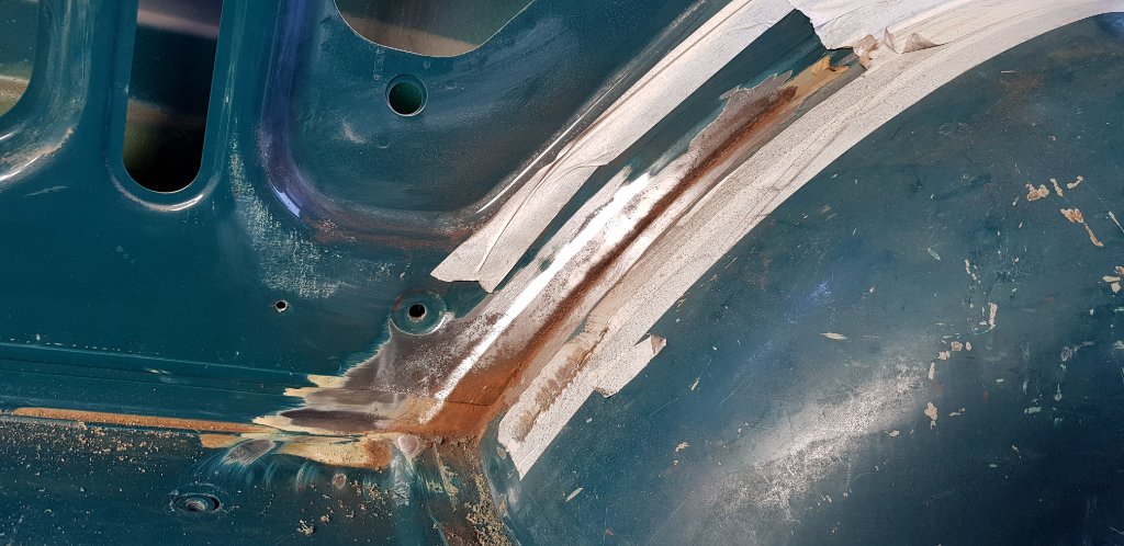

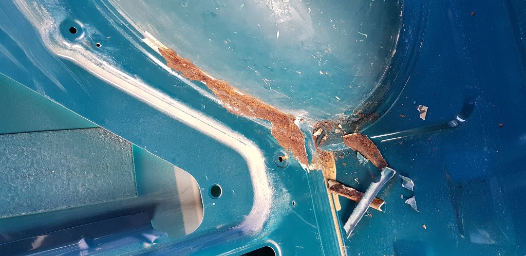

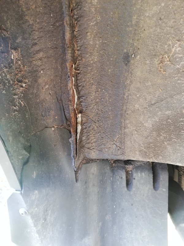

Hallo Nomadpix und alle anderen Leidtragenden, die ebenfalls dieses Problem haben.
Bei uns am Sprinter habe ich gestern einen ähnlichen Fund gemacht
(siehe Bilder). Es handelt sich dabei um den Radkasten auf der Beifahrerseite. Ich habe mit der Behandlung heute Nachmittag angefangen und werde diese anhand der Tipps aus diesem Beitrag wie folgt fortführen:
Ich bin für jede Hilfe sehr dankbar!
Vielen Dank und viele Grüße aus Braunschweig,
Tarek
- Dichtungsband im Innenraum auf den Radkasten komplett entfernen
- Rost mechanisch entfernen so gut es geht (Rostio und Fächerscheibe)
- Stellen von oben im Fahrerraum mit Fertan Rostumwandler tränken (ordentlich in die Nahtstelle kippen) (<-- an dieser Stelle bin ich gerade)
- Mit Fertan behandelte Stellen nach Einziehzeit mit Wasser spülen und gut trocknen lassen
- Nahtstellen über einen längeren Zeitraum (Dauer Tage ??) mit Owatrol tränken, so dass es evtl. unten im Radlauf wieder herausläuft
- Behandelte Stellen mit Brantho Korrux nitrofest behandeln und versiegeln
- Nun widme ich mich der Außenseite und entferne den Unterbodenschutz an den betroffenen Stellen (Frage: Wie mache ich das am besten? Der sitzt bombenfest)
- Ich entferne den Rost mechanisch mit einer Fächerscheibe auf 'ner Flex (Frage: Gute Idee??)
- Ich behandele die entrosteten Flächen mit Owatrol (Frage: Brauche ich hier noch einen Zwischenschritt mit Rostumwandler??)
- Ich versiegele die Stellen mit Brantho Korrux nitrofest
- Ich benutze Karosseriedichtmasse (Habe eine von Petec hier), um die Nahtstelle großzügig abzukleben
- Es wird Unterbodenschutz aufgesprüht
Tarek
- Dateianhänge
Viele Grüße, Tarek
Hier noch weitere Bilder.
Viele Grüße, Tarek

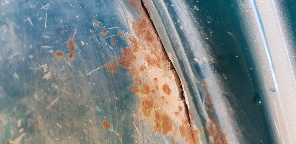

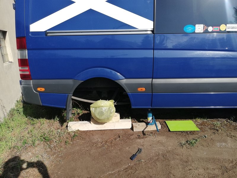

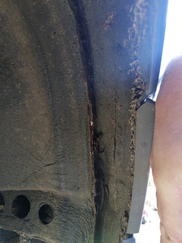

Hallo mal wieder
Hatte Wochenende in Schweden ein bißchen Lust und Zeit und hab mal wieder Rost gesucht. Vorzugsweise, nach diesem Beitrag, auch an den Radkästen außen.
Und was soll ich sagen, selber Sch... wie bei euch. Vorzugsweise auch nur an der Beifahrer Seite.
Wie destagge schon schrieb, es reicht ein kleines Steinchen und der Unterbodenschutz ist beschädigt. In manchen Ecken ist der Unterbodenschutz teilweise bis zu 3 cm dick. Nur an den Falzen hauchdünn. So ein Sch... mal wieder
Ich hab den dicken Unterbodenschutz teilweise gut mit einem Cuttermesser entfernen können. Er liegt ja lose auf dem Blech. Den Rest mit Drahtbürste und anderem Werkzeug. Auch ich werde alles 2 .. 3 x mit Fertan behandeln, dann mit Rostschutz Primer und dann dick mit Unterbodenschutz. Dieser sollte Dauer Elastisch sein. Kann wer was empfehlen ? Danke.
