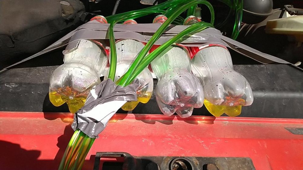

Re: Startprobleme LT46
So, hier der lange erwartete Rücklauftest
Auf den Bildern kann man ganz gut sehen, dass der Injektor Nr. 3 (von vorne gesehen) deutlich weniger Diesel zurück schickt.
Nr. 4 ist minimal mehr, denke aber, dass ist wohl auch noch zu verkraften.
Werde dann wohl mal Nr. 3 tauschen (oder tauschen lassen, kommt man nicht so gut dran wie an den ersten.)
Hoffe, dass das dann endlich der Grund ist für die Startschwierigkeiten...
Werde nach dem Tausch nochmal berichten. Wird aber 2-3 Wochen dauern, bin ab Freitag erst mal im Urlaub.
Euch allen vielen lieben Dank für eure Hilfe!!!
Bis bald!
Christian
Bis bald!
Christian
- Beiträge: 236
- Registriert: 12 Jul 2015 20:30
- Wohnort: Mitteldeutschland
Der 3.ist noch der beste unter den tauben!!!
Ich würde alle 4 neu machen-dann hast du Ruhe!
...ach und in welcher Zeit wurde gemessen?

OK, der Diesel ist grad recht preiswert - aber zum blöde im Kreislaufen noch zu teuer! Der soll verbrannt werden!ChristianHarm hat geschrieben: 20 Mär 2018 14:42Auf den Bildern kann man ganz gut sehen, dass der Injektor Nr. 3 (von vorne gesehen) deutlich weniger Diesel zurück schickt.

Du hast offensichtlich die Leckmenge über einen "längeren" Zeitraum gemessen und demnach ist der 3. Injektor noch mit Abstand der beste!ChristianHarm hat geschrieben: 20 Mär 2018 14:42 So, hier der lange erwartete Rücklauftest![]()
Bis bald!
@ Sprintcruiser
Ca. 4 Minuten. Genau kann ich es nicht sagen, da mein Behälter für die Ölleckleitung nur 1.5 Liter fasste, und 3 mal entleert werden musste.
Musste dazu den Motor abstellen.
Aber jetzt ernsthaft - ich hatte es bisher so verstanden, dass solange alle gleichmäßig sind, es ok ist. Nur der, der weniger oder mehr macht, ist faul.
Falsch???
Die Flaschen sind übrigens nur 0.3er, sieht vielleicht nach mehr aus, als es ist?
Trotzdem alle hinüber???
Falsch???
