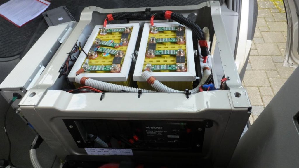

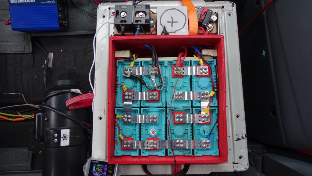

ich habe 8 Winston Blöcke mit je 100 AH verbaut.
Wir waren jetzt 4 Monate in Europa unterwegs OHNE einmal Landstrom.
Bis jetzt funzt die Eigenkonstruktion perfekt, " Strommangel war nie ein Thema".
Ich habe noch 2 Bilder angehängt.
Das 1. zeigt die Einzelzellen in einer unfallsicheren Halterung.
Das 2. die Halterung mit den Zellen im Beifahrersitzkasten. Gruß Gonzo

Sieht gut aus, so ähnlich habe ich es auch konstruiert. Danke für deine Bilder.

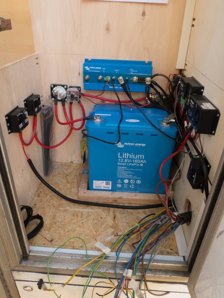

ich hab ne gekauft Lipo bei mir verbaut. Ist ne 160Ah Smart Lipo von Victron Energy, und ich möchte sie nicht missen. Auch Sie möchte nur bei Temperaturen über 0°C geladen werden, was bei mir durch den BMS dann auch verhindert wird. Ich kann den Temperaturwert über die App zwar herunter setzten, dadurch erlischt dann aber die Garantie. Einerseits hab ich mir ein Warmluftabzweig von der Dieselheizung in den Kasten gelegt, zum anderen werde ich noch 4x 20W Heizplatten an das Batteriegehäuse befestigen, die bei Bedarf über die Lichtmaschine (D+ aktiviert) die Batterie auf Temperatur bringen sollen. Mal sehen ob das reicht.
Die Generatorgeschichte hört sich erst mal nicht schlecht an, aber wer möchte schon die ganze Nacht ein Generator laufen lassen, damit die Heizung funktioniert. Von der Lärmbelästigung mal abgesehen, verursacht so ein Generator ja auch Kosten (Treibstoff, Wartung).
Auch AGM, oder wie sie auch alle heißen mögen, sind erst mal nur anfänglich günstiger, auf die Zeit gesehen (Zyklenzahl) liegt man mit den Lipos wahrscheinlich günstiger. Die Zeit wird zeigen. Außerdem sind weitere Vorteile, die höheren Lade- und Entladeströme, die schneller Volladung (Bleibatterie nehmen zum Ladeende hin immer weniger Strom auf), und die Tatsache, das sie nicht voll geladen werden müssen. Bleibatterien mögen es nicht wenn sie nach Entladung nicht wieder voll geladen werden, was bei kurzen Tagesetappen (oder mal schnell um den Block) passieren kann.
