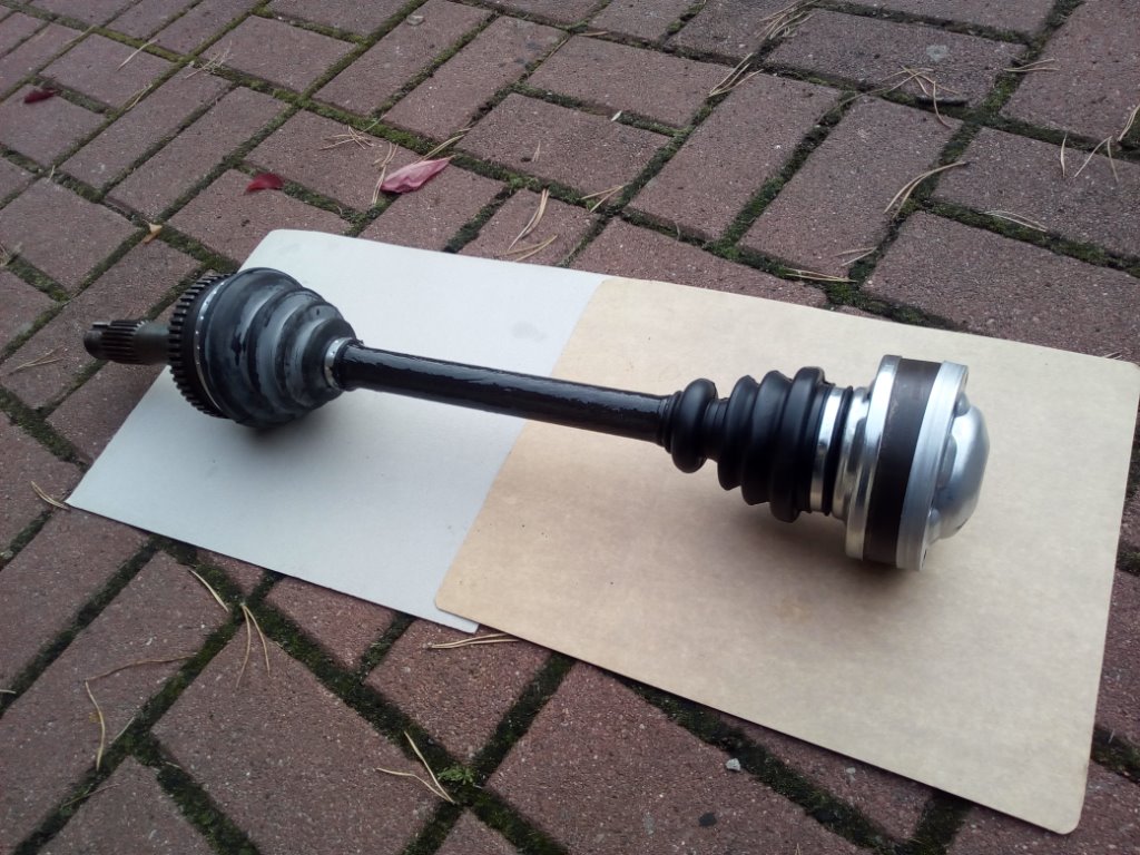

Im Bild was ich hier in der Ursachenforschung gesehen habe muss ich was nachfragen, habe Bild kopiert und bearbeitet, und werde es so wieder einstellen. Wenn das wo der Pfeil hinzeigt eine Schelle ist, dann ist das meines Erachtens nach nicht richtig, dort gehört keine Schelle hin, die Manschette kann so nicht arbeiten und muss reißen.
Bei meinem 313 cdi Oberaigner Bj. 2005 habe die Manschette so wie auf dem zweitem Bild zu sehen ist montiert, und so war sie auch vorher montiert.
Beim Kauf der Manschetten vom Zubehör Handel sowie auch beim freundlichen war keine zweite Schelle dabei.
Mfg. Hans

Bei meiner Sendung war die zweite Schelle dabei.
Die verbaute Manschette hat auch die Schelle an dieser Stelle (was nichts heißen muss).
Wie soll sie sonst abdichten?

Ich erinnere mich auch, dass bei der Löbro diese Schelle gefehlt hat.
So wie auf dem Bild wird die Welle allerdings neu bei Ebay angeboten.
wuestenhans
Beiträge: 369
Registriert: 06 Sep 2016 07:13
Wohnort: Wohne im Nahen Osten südlich Berlin
Re: Ursachenforschung Manschetten Probleme Sprinter
Beitrag von wuestenhans »
Jetzt weiß ich auch nicht was richtig ist mit Schelle oder ohne.
Werde bei Gelegenheit unter einem Anderem Fahrzeug mal nachschauen, oder vielleicht können mal andere Mitglieder aus dem Forum nachschauen.
Meine Manschetten sind ohne zweite Schelle montiert, und nach 2500 km noch dicht, auf beiden Seiten.
Hans

Auf der Zeichnung fehlt die zweite Schelle, kann sein das es bei anderen Modellen mit zwei Schellen verbaut wurde.
Hans
Tester
Beiträge: 1001
Registriert: 06 Jul 2016 14:39
Beitrag von Tester »
Sehr Schön....der Gedankenaustausch kommt in gange....
@ hans....das hatte ich mir auch schon überlegt...ohne die kleine Schelle..
( bei meinen Manschetten waren sogar noch Klemmringe mit dabei zusätzlich zu den Schellen)
Wenn man die kleine Schelle weglässt rutscht die Manschette freilich hin und her und die Gummi Seiten könnten gegeneinander arbeiten ist auch nicht das Gelbe vom Ei.
