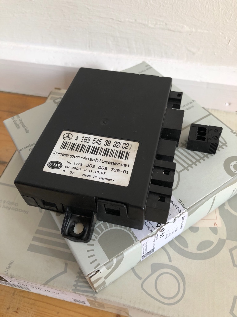

an dem Steuersatz (Jaeger automotive 33415 Verl / info@jaeger-automotive.de) ist alles auf das wesentliche Reduziert.
So wird das Anhängermodul über eine Sicherung direkt an der Batterie angeschlossen.
Das hat zur Folge, das alle Verbraucher ( Standlicht / Bremslicht / Rückfahrscheinwerfer usw. ) direkt über dieses Modul von der Batterie versorgt werden.
Hat zur Folge, das es dem Steuergerät egal ist ob eine normale Glüchbirne oder eine LED angeschlossen ist.
Damit das Anhängermodul die Verbraucher ( Standlicht / Bremslicht / Rückfahrscheinwerfer usw. ) mit Spannung versorgen kann, werden über so kleine Glasfaserkabel direkt unter dem Armaturenbrett die Steuersignal direkt z.B. am Bremslichtschalter abgegriffen.
Nur einmal, in 10 Jahren / 170 tkm hatte ich ein Problem mit dem Modul unter dem Fahrersitz: Die Beleuchtung am Fahrradständer ging nicht mehr. In alter Gewohnheit habe ich erst mal die Stecker vom Modul zweimal ab und wieder aufgesteckt.......geht wieder und das seit über zwei weitere Jahre.
Grüße Wolfgang
Nachtrag: Freischalten, Programmieren usw. also der ganze kostenpflichtige Unsinn bleibt dir mit diesem Bausatz erspart.

Ich habe bei meinem 515, dankt deiner Anleitung das Anhängersteuergerät von "alten" auf den "neuen" inkl. Adapterleitungssatz umgerüstet.
Einbau war relativ einfach, mal runter der Fahrersitz und nach 15 min war das magische Box angeschlossen.
Nun mal zum Thema, die Lichter an der Anhängersteckdose funktionieren überhaupt gar nicht. Ich dachte mir dass ich es erneut programieren bzw. codieren muss.. Dann zum freundlichen gefahren, Xentry angeschlossen, codierung neu durchgeführt, aber leider ohne positiver Ergebniss.
Nach Anschlissen einer tätsaslicher Anhänger erleuchten Standlichter durch 3 s. und gehen automatisch aus. Sonstiger Lichter funktionieren gar nicht.
Könntest du mir weiter helfen? Bzw. ist jemanden solcher Fehler bekannt? Soll man nach schwache Masse suchen ?

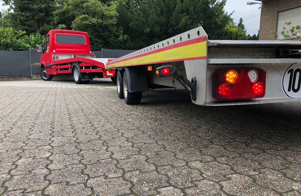

Ich wollte nun kurz berichten, das mein Sprinter jetzt für alle Anhänger mit LED Leuchten erfolgreich umgerüstet wurde.
Im letzten Beitrag habe ich mein Problem beschrieben und auch hierzu kurze Antwort.. das Problem lag bei einer Stecker des AHK Steuergeräts.
Bei den Adapterleitungssatz für das neue Steuergerät muss ein Stecker mit 6 Pins getauscht werden (der Stecker ist in dem Leitungssatz inkl.) Leider hat mein Mechaniker ein von den sechs Pins nicht ordentlich fest in die Buchse gedruckt weshalb ein Wackelkontakt sich ergebe. Nun habe ich es korrigiert und es läuft alles einwandfrei. An dieser Stelle besten Dank an Vanagaudi für deine ausführliche Beitrag mit dem Umrüstungsanleitung!
Übrigens habe ich den alten Steuergerät jetzt übrig, falls jemand es benötigen soll dann bitte einfach anschrieben.
