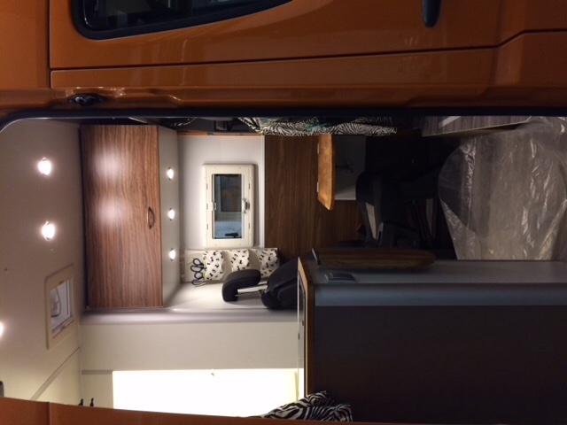

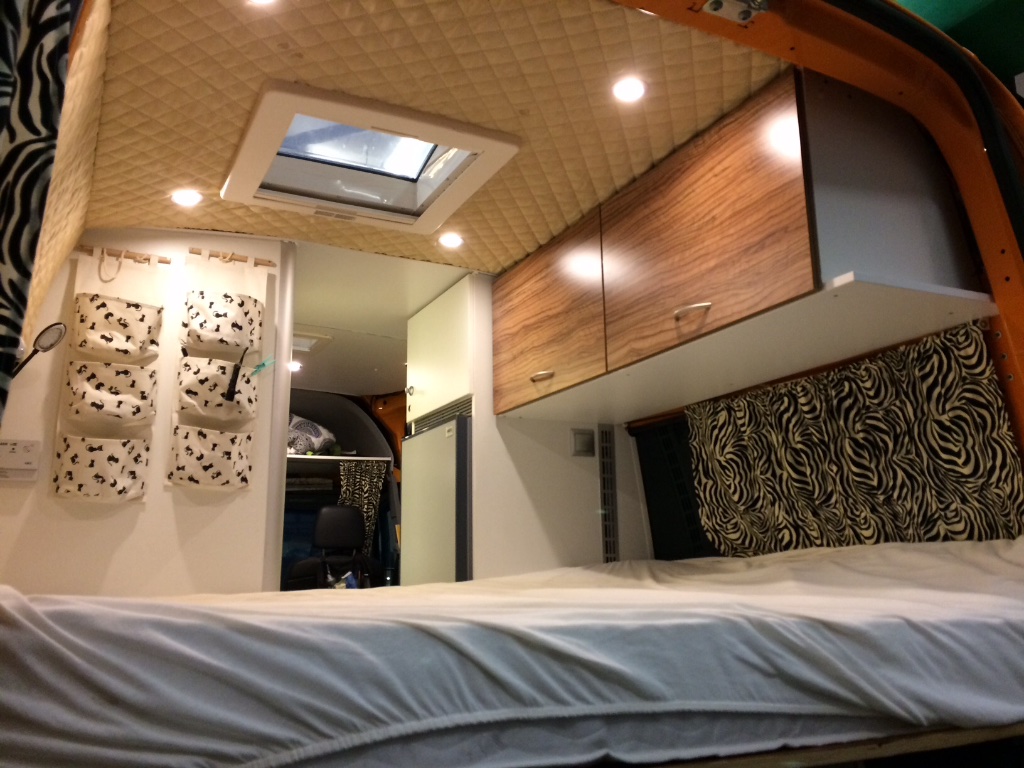

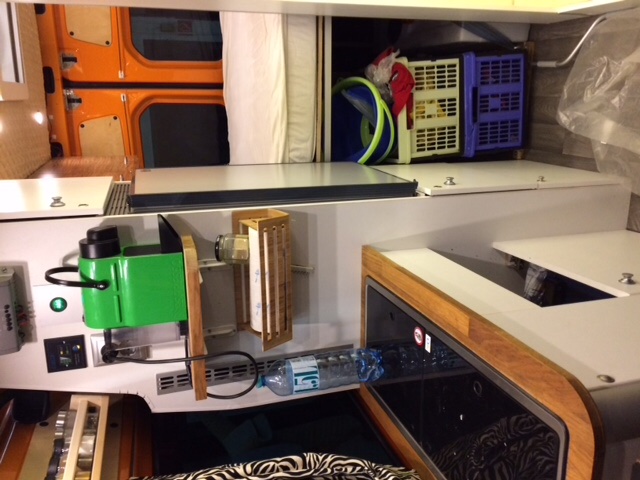

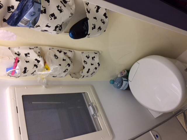

Re: Gewicht 4x4 Sprinter
Ups. Kannst Du nochmal ein paar mehr Bilder vom Ausbau machen, damit man eine Vorstellung bekommt, wo das Gewicht versteckt ist?

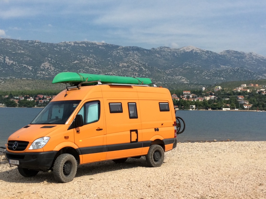

315 automatic, rechte seite und hinten verglast.
Ja, danke für die Bilder. Bis auf Massivholzarbeitsplatte ist das ja kein ganz ungewöhnlich schwerer Ausbau. Wo jetzt so viel Gewicht herkommt, bis auf 4x4 und Offroadbereifung erschließt sich mir auch nicht.
In Deutschland sind 5% Übergewicht beim Fahrzeug gratis. Das sind schonmal 175 kg. In anderen Ländern sieht es schlechter aus. Österreich hat z.B. keine Toleranz.
