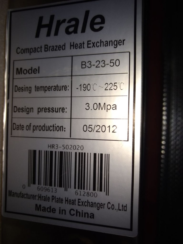

Erst mal möchte ich richtig stellen, das ich den Wärmetauscher nicht im Camper verwende, sondern damit in meinem Haus das Brauchwasser durch Heizungswasser erwärme. Dies wird als Frischwasserstation (dann mit Umwälzpumpe und Drehzahlregler) bezeichnet. Aber der Einsatzort ist ja nebensächlich.
Ich verwende ein Wärmetauscher von Harle Typ B3-23-50. Siehe Bild
Dieser hat laut Datenblatt eine Höhe von 315mm bei einer Breite von 73mm, was eine Tauscherfläche von 0,023m² je Platte ergibt. Hiervon sind 50 Platten verbaut.
Bei richtig dimensionierter Größe kannst du das Wasser auf die Temperatur des zweiten Medium erwärmen. Hierfür gibt es bestimmt Berechnungsformeln.
Die Vorlauftemperatur meines Heizungswasser ist auf ~55°C eingestellt. Mit dieser Konfiguration kann ich an einer Wasserentnahmestelle ausreichend Temperatur erreiche um damit Dusch- oder Badewasser zu erwärmen, welches auf 45°C geregelt wird. Ich denke das einlaufende Wasser hat bei aktuellen Außentemperaturen (~0°C) so um die 10°C. Bei der Entnahme an zwei Stellen (Bad und Küche) kommt mein System an seine Grenze, und je nach Gesamtdurchfluss, sinkt die Temperatur.
Bei meiner Hausanwendung wird das Heizwasser aber geregelt durchgepumpt, so das die 45°C entstehen. Hierzu hat das System eine schnellen Temperatursensor, der direkt am Ausgang des Wärmetauschers (im Wasser) verbaut ist und auf dessen Wert geregelt wird.
