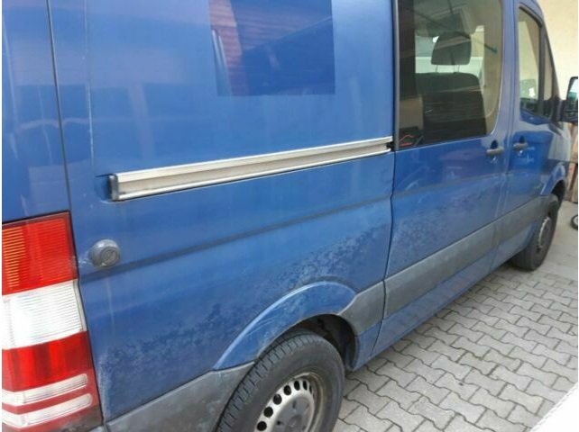

Ohne wenigstens ein paar Fotos zu sehen, wird hier kaum einer was dazu sagen können...

alles klar, die 1.:

die 2.

150000 nach gut 10 Jahren hört sich nach Kurzstrecke an... Kupplung? Hat der schon nen Partikelfilter?
Unter den Seitenbeplankungen, also die schwarzen Plasteleisten außen gammelt es gern. Fahrer- und Beifahrertrittstufe auch. Generell alle doppelt gefalzten Bleche in Augenschein nehmen. Blechunterkanten der Außenwände und Türen. Wenn du jetzt 5 Jahre fährst, ohne was zu machen ist es vielleicht zu spät. Das untere Drittel sieht vom Lack her auch ganz schön abgerockt aus, da fragt man sich, ob der viel Salz gesehen hat.

Wenn der Karren billig ist und in dein Konzept passt- nimm ihn. Hier kann dir eh keiner sagen, auf was du ganz genau achten mußt. Den Rost an der Fahrertür hast du ja gesehen, darunter siehts noch lustiger aus, wenn du die Kunststoffverkleidung abmachst. Und warum sollte das die einzige Stelle sein, an der er gammelt? Auch an den Falzen, wie schon geschrieben, kommt noch mehr, als jetzt zu sehen ist. Kriech mit einer Lampe drunter und schau dir die Blechdoppelungen am Boden an. Dort, wo Befestigungswinkel, Achsträger und dergleichen befestigt sind, gammelt es ebenfalls sehr gern. Auf den Bildern sieht es aus, als ob die Kiste frisch gesalzt wurde. Ein Problem sind die 3-M- Reflektoren auf der Motorhaube. Die gehen nur mit viel Heißluft, Geduld und Feingefühl ab, ohne den Lack zu zerstören. Dazu Terpenreiniger und eine sauber angeschliffene Japanspachtel. Und zum Schluss Politur. Es gibt schlimmere Karren und die fahren auch alle noch Jahre. Am Ende ist die Kiste ausschließlich zum Fahren da und nicht zum Vorzeigen.

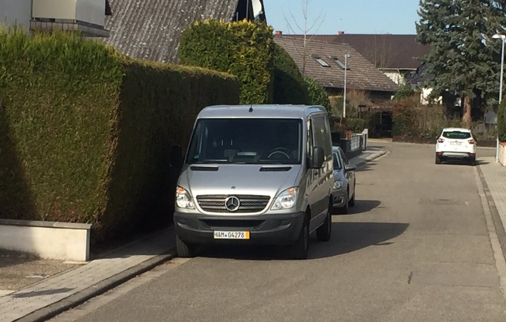

Sodle zurück, mit Sprinter. Wurde ein anderer mit Klima. Hatte hier gelesen das es doch Aufwand(in alle Dimensionen) ist diese nachzurüsten.
rechte Seite Dalle im Schweller und an den Flügeltüren etwas Rost.
Das bild ist Vorteilhaft :D
