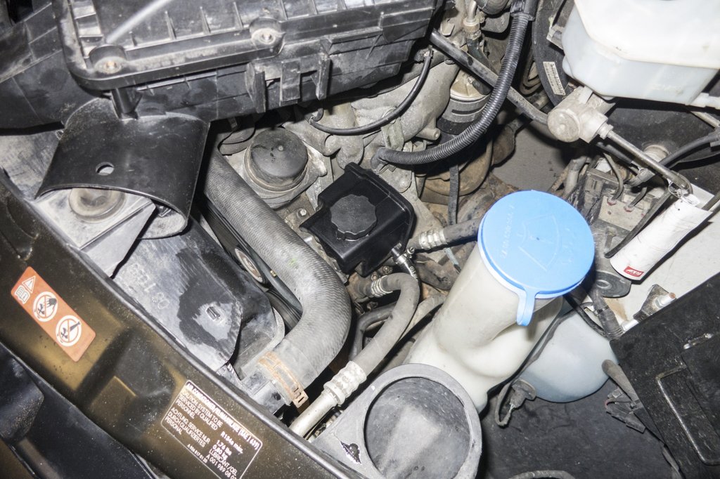

am Samstag habe ich den Wechsel vollzogen.
@Sprinter_213_CDI:
Hier schon mal das Bild mit dem Behälter für das Lenkgetriebeöl
Verwendet habe ich das original Lenkgetriebeöl von Mercedes. Benötigt habe ich knapp 1 Liter = 16,80 €.
Und so bin ich vorgegangen:
1. Sprinter vorne aufbocken
2. Luftfilterkasten lösen und leicht nach links schieben - so kommt man besser an den Vorratsbehälter für das Öl.
3. Vorratsbehälter entleeren indem man den Rücklaufschlauch entfernt. Eine alte, oben aufgeschnittene Öldose diente als Auffangbehälter.
4. Motor starten und Lenkbewegung links und rechts. Motor aus.
5. Lenkgetriebeöl nachfüllen
6. Motor starten und wieder Lenkbewegung links und rechts zum Entlüften der Anlage
7. Lenkgetriebeöl auf den richtigen Stand bringen (nachfüllen oder absaugen)
Die Hinweise vom Trockenlaufen habe ich leider erst nach meiner Aktion gelesen.
Möglicherweise lief das System auch für kurze Zeit fast trochen. Aber jetzt nach nach dem Auffüllen ist alles normal, keine Geräusche oder sonstige Auffälligkeiten.
Im Vorfeld der Aktion hatte ich ein leichtes Geräusch/Knacken bei bestimmten Lenkbewegungen in der Lenkung.
Deshalb habe ich das untere Gelenk der Lenkwelle (ist gleich über dem Lenkgetriebe) gut geschmiert.
Vielleicht liegt es an der Schmierung, oder am neuen Öl oder es ist nur Einbildung: aber bei der anschließenden ausgiebigen Probefahrt hatte ich das Gefühl, dass die Lenkung jetzt sanfter geht wie zuvor.
Und das Knacken ist auch weg - wahrscheinlich wegen dem geschmierten Gelenk.

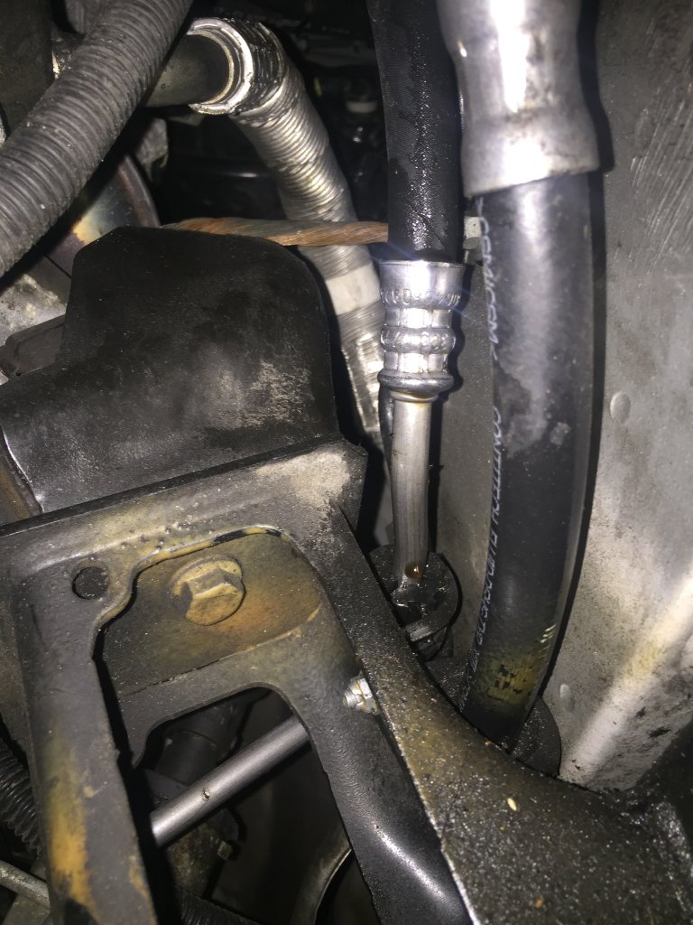

Hej,
ich möchte hier mal dazu ermuntern, das Hydrauliköl der Servolenkung zu wechseln.
Mir hat es in Schweden bei - 20°C einen Schlauch vom Stutzen des Servoölkühlers gedrückt, das was sich da an Flüssigkeit im Motorraum (zur Maske hin) verteilt hat sah milchig, schleimig und weißlich aus, was die Farbbestimmung zum Ersatzkauf nicht vereinfacht hat ...
Hab den Schlauch dann wieder aufgesteckt und musste noch 20-30km zur nächsten am Feiertagsabend offenen Tanke mit Shop fahren, dort gab es dann DEXRON III in rot. Bis ich realisiert hatt, dass mit der Lenkung was nicht stimmt und an der E4 ein Parkplatz kam, waren es sicher auch nochmal so 20km.
Meine Vermutung ist, dass die Flüssigkeit an irgend einer Stelle im System gefrohren ist, weil sie vermutlich in geringer Menge Wasser enthalten hat, im UnimogForum habe ich gelesen, dass das Hydrauliköl ähnlich wie Bremsflüssigkeit auch hygroskopisch sei - weiß da wer von euch was genaueres?
Die Pumpe hat es die folgenden 1400km bis nach Hause überstanden, so dass ich vorsichtig optimistisch bin, dass sie keinen Schaden genommen hat. Jetzt werden ich das System nochmal durchspülen und die Flüssigkeit auf Abrieb untersuchen/filtern.
Grüße, Andreas

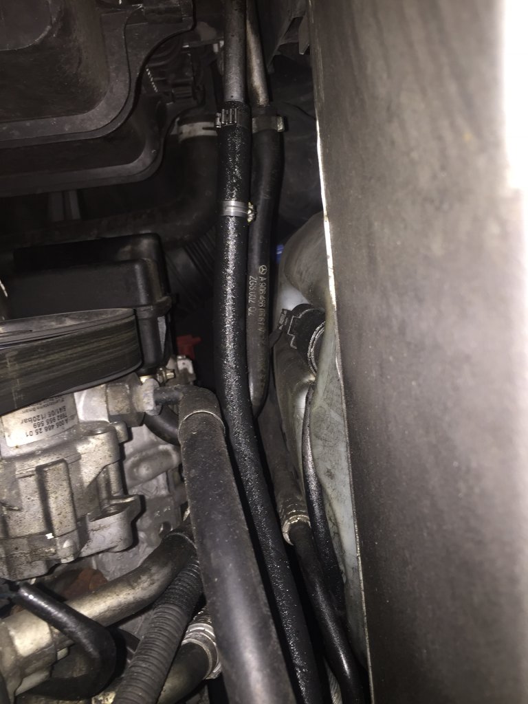

war's der untere Schlauch?
Da gab es einen Rückruf, da es den Schlauch abrüttelt bzw. ich vermute bei Bewegung des Antriebs eher den Schlauch abzieht. Der obere Schlauch ist in einem S-Schlag gelegt, den zieht es da eben nicht ab.
Meiner (Bj2014) ist vom Rückruf nicht betroffen, der Schlauch war aber auch gut 5-10mm abgezogen. Offensichtlich besteht das Problem also auch außerhalb der vom Rückruf betroffenen Baujahre. Habe ihn wieder aufgesteckt und mit einer Schraubschelle befestigt. Video dazu hab ich gemacht, ist noch nicht veröffentlicht, kommt aber demnächst.

Bei meinem 324 aus 2007 war nach >10 Jahren >100tkm eine Preßverbindung vom Schlauch zum Ölkühler undicht; eine riesen Sauerei
Ich habe noch ein (teil-)defektes Lenkgetriebe mit m.E. neuen Spurstangenköpfen und/oder einer neuen Lenkstange rumliegen, weil mein Lenkgetriebe komplett gewechselt wurde, jedoch niemand darauf achtete, daß vorher bereits Neuteile daran montiert waden.
Letztlich kostete die gesamte Reparatur paar T€; ergo peanuts.

Danke Michael, das recherchiere ich mal. Vielleicht gibt es den Zusammenhang mit der Kälte also gar nicht? Na mal sehen was an Meinungen zum eventuellen Wasseranteil im Öl noch so kommt.destagge hat geschrieben: 13 Jan 2022 12:59 war's der untere Schlauch?
Gruß, Andreas
P.S.: ganz anders als Rosi hatte ich bei knapp -20°C und Fähre am nächsten Abend nicht an die Dokumentation gedacht

Also das Problem scheint einen längeren Zeitraum zu bestehen, der Rückruf gilt aber nur von 01.2017 bis 03.2021, ergo bin ich da raus (Bj 2014 Mopf) - sollte die Pumpe doch was haben wäre das natürlich interessant gewesen ...
Link: https://www.kfz-betrieb.vogel.de/sprint ... a-1031636/
Grüße, Andreas
Grüße, Andreas
