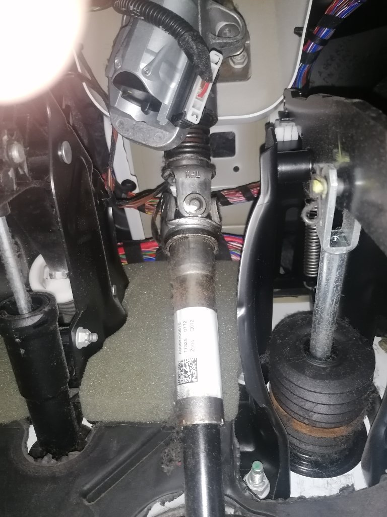

Für User Jauschkel
Da man an PN keine Bilder anhängen kann, daher hier zum Thema passend.
Bild vom besagten Kreuzgelenk der Lenkung.

das was in dem verlinkten youtube Video gezeigt wird, funktioniert wunderbar! Es werden nicht die Kreuzgelenke geschmiert sondern der Längenausgleich der Lenkstange! Die Lenkstange besitzt ein Schiebestück in Form einer Verzahnung, trocknet das Fett der Verzahnung mit der Zeit ein kommt es zum besagten Knacken oder Knubbeln beim lenken. Das habe ich auch schon mehrfach bei eigenen Sprintern und Kundenfahrzeugen durch schmieren beseitigen können.

Hallo Sprint 4x4
Danke für den tollen Tipp.
Wo befindet sich genau das " der Längenausgleich der Lenkstange " ? Im Fussraum oder eher im Mototrraum?
Danke für deine Hilfe
Holger

Einfach in das Kreuzgelenk (wie auf dem Bild von Sprinter_213_CDI zu sehen) in das Rohr im Bereich des Kreuzgelenkes Öl geben. Am besten mit der Ölkanne.
Das Schiebestück befindet sich außerhalb. Das Öl läuft dann nach unten und es ist nach ein paar Umdrehungen
sofort Ruhe! Einfach mal probieren.....die Betriebsergebnis bleibt bestehen!!!

MoinSprint 4x4 hat geschrieben: 27 Jul 2024 20:28 Einfach in das Kreuzgelenk (wie auf dem Bild von Sprinter_213_CDI zu sehen) in das Rohr im Bereich des Kreuzgelenkes Öl geben. Am besten mit der Ölkanne.
Mach ich die Tage, nochmals Danke
Ich werde berichten.
