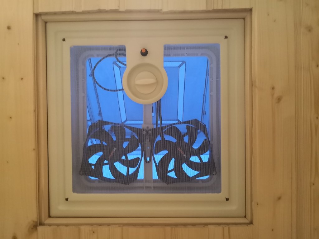

Fenster / Dachluke
Auch hier haben wir lange hin und her überlegt.
Die erste Empfehlung bei der Dachluke lautet ja normalerweise Heki mini, und bei dem Fenster eines von Dometic.
Wir haben uns jedoch für andere Produkte entschieden.
Dachluke
Angeschaut haben wir uns das Heki mini, Fiamma Vent und Fiamma Turbo-Vent Premium.
Die Qualität des Heki wirkt auf den ersten Blick super, alles solide und ich denke die Luke hält einige Zeit.
Ich wollte jedoch unbedingt einen Lüfter, und der lässt sich beim Heki nicht so einfach einbauen.
Das Fiamma Turbo-Vent Premium hat ja einen Lüfter, aber sorry, der geht ja mal gar nicht.
Der Luftstrom den es erzeugen kann ist beachtlich, die Lautstärke jedoch auch.
Selbst auf kleinster Drehzahl könnte ich dabei nie und nimmer schlafen!
Andere Luken mit Lüfter wollte ich dann gar nicht erst ausprobieren.
Daher haben wir uns für das Fiamma Vent 40x40 entschieden.
Das wirkt nicht ganz so robust wie das Heki, aber trotzdem solide.
Lüfter lassen sich sehr einfach einbauen und auch der Drehzahlregler kann leicht integriert werden.
Die Lüfter sind BeQuiet Silent Wings 3 140mm.
Wirklich super leise.
Zum abdichten haben wir Dekalin DEKAseal 8936 verwendet.
Mit der Qualität der Luke bin ich bisher sehr zufrieden.
Sie lässt sich stufenlos verstellen und man kann sie recht weit öffnet, ohne dass Regen ins Auto kommt.
Sie hat auch schon mehrmalige Härtetests hinter sich, als wir vergessen haben die Haube zu schließen.
20 Kilometer bei 130km/h hat sie klaglos überstanden, fast ganz geöffnet.

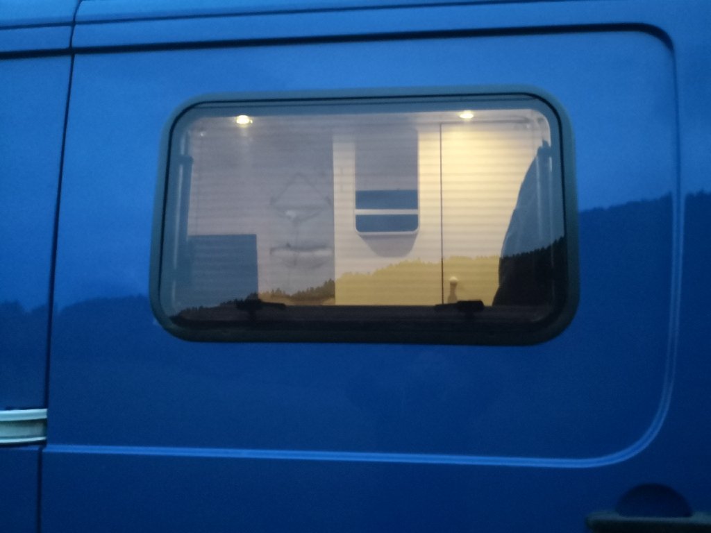

Fenster
Mangels Alternative hatten wir uns schon fast damit abgefunden ein Dometic S7P zu kaufen.
Warum S7P?
Ich finden den schlanken Rahmen außen ziemlich schön, S5 und S4 sind mir viel zu klobig.
Das S7P ist mit Rollo innen aber preislich ja eine echte Wucht!

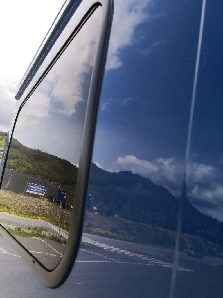

Zufällig habe ich entdeckt, dass es ganz neue Fenster von Carbest gibt.
Die gab es die Woche davor noch nicht, also perfektes Timing.
(Ist Carbest eine Eigenmarke von Reimo? Wir haben sie aber nicht bei Reimo gekauft)
Und zwar haben wir uns ein "Carbest Aufstell-Fenster RW Van" gekauft.
Sehr schlanker Rahmen außen, leicht gekrümmt für Kastenwägen und mit Rollo für innen kostet es ein bisschen mehr als die Hälfte des Dometic S7P. (wenn ich es noch richtig im Kopf habe)
Der Einbau war easy und die Qualität ist Top.
Das Fenster hat 4 Riegel die auch alle greifen wenn man das Fenster einen Spalt auf hat.

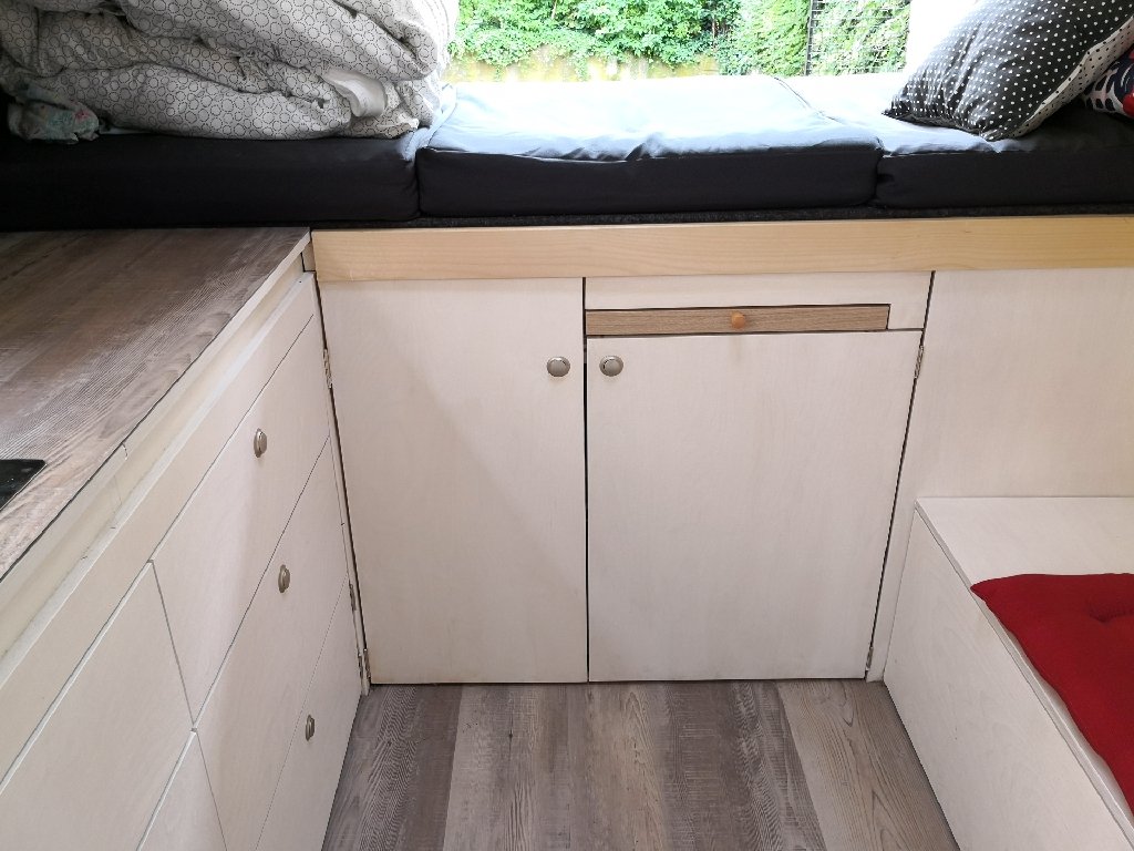

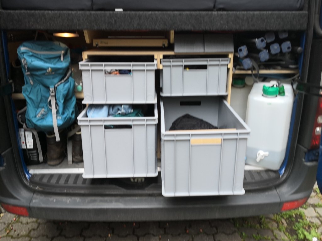

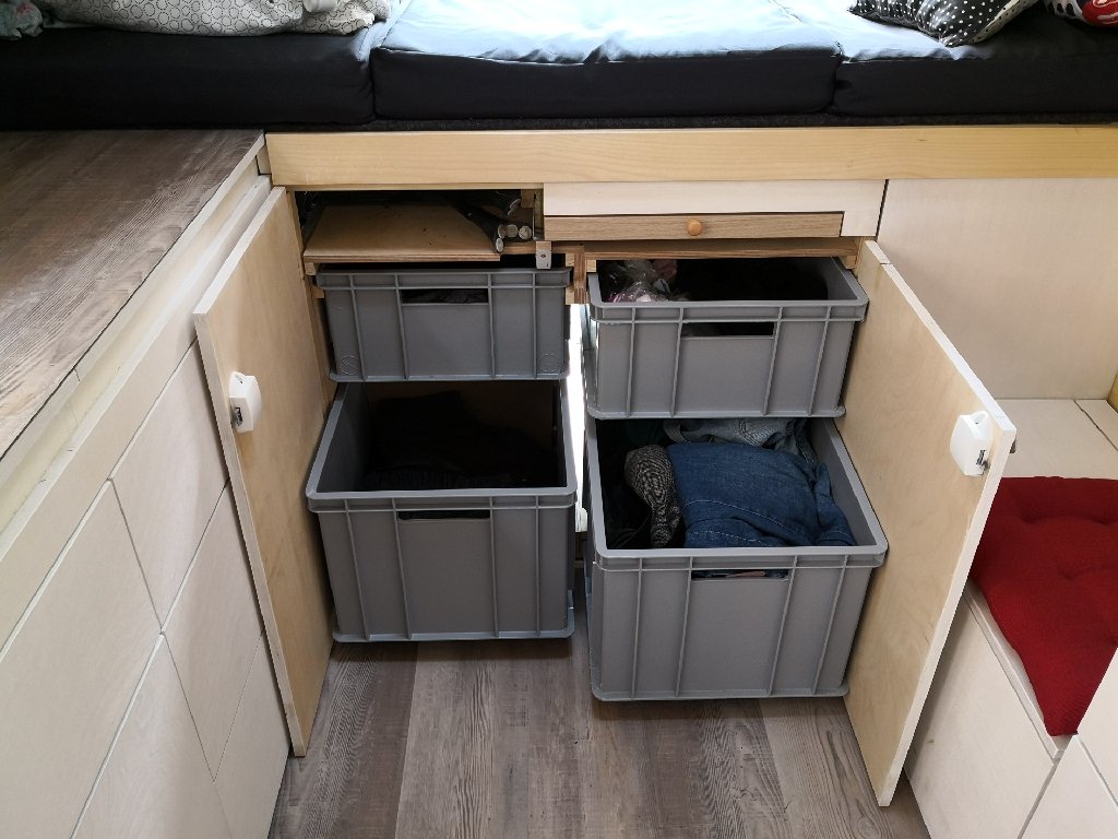

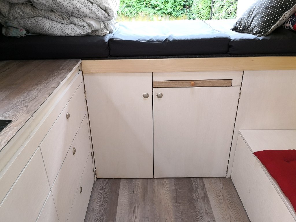

Kofferraum
Rechts im Kofferraum befinden sich ein 30l Frischwasser- und ein 30l Abwassertank.
Dazu Schläuche und eine Duschbrause.
Darüber sind Dinge wie Klappstühle, Trekkingstöcke und Rucksack untergebracht.
In der Mitte unsere Kleideraufbewahrung.
Die Kisten lassen sich wie Schubkästen herausziehen, sehr praktisch, nach außen und nach innen.
So kann man die Kleidung bequem daheim in der Wohnung einräumen und muss dann nur noch die Kisten einschieben.
Unter den Kisten ist ein Klapptisch untergebracht.
Den kann man aber auch hinten ausziehen und hat so eine Ablage/einen Tisch, ohne ihn ausklappen zu müssen.
Über den Kisten sind noch die Keile zum ausrichten des Sprinters.
In den zwei Fächern links lassen sich perfekt Wasserflaschen, Benzinkanister und Schuhe unterbringen.

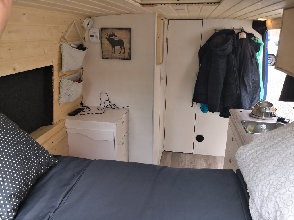

Und noch ein Bild von innen:

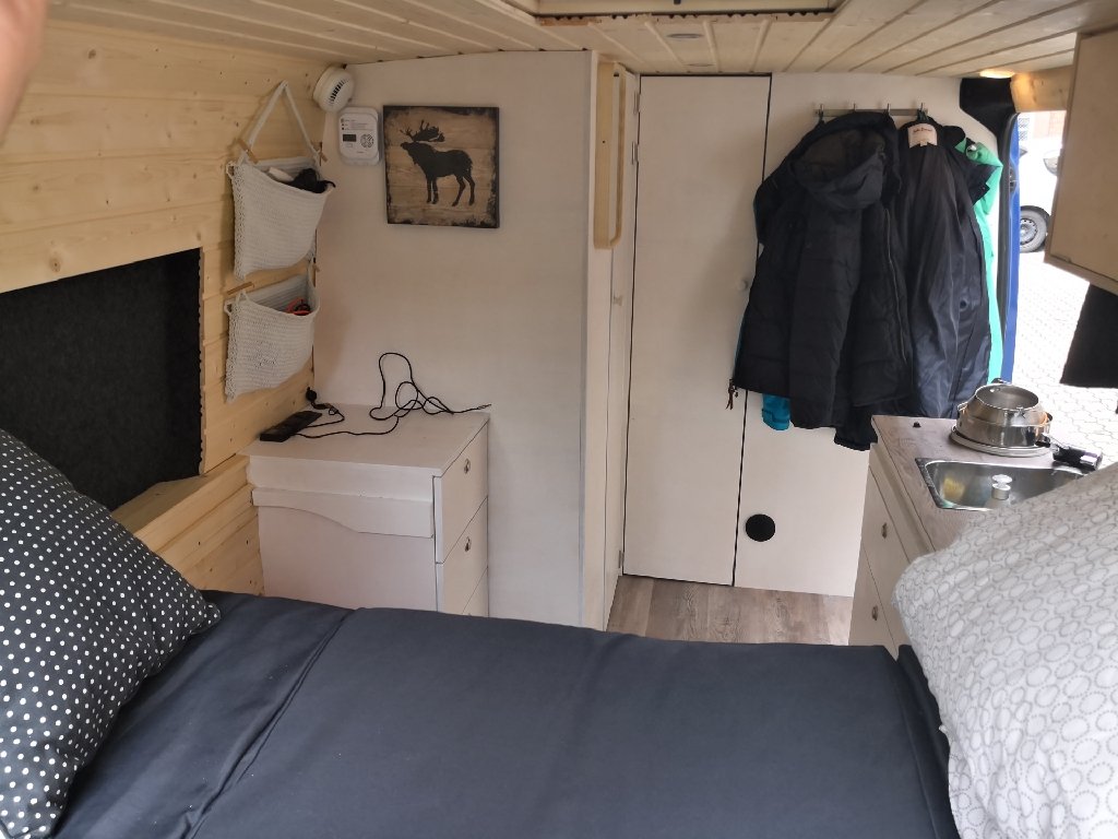

So sieht der Ausbau aus wenn man von hinten hineinschaut:

Re: Ausbau Sprinter - kurz und flach - für zwei
@rainer_k
Habt ihr den Durchgang zum Fahrerhaus komplett offen gelassen und dann mit einer Drehkonsole gearbeitet?
Ich habe da lange überlegt, es gibt ja schon einige Vorteile wenn man es offen lässt.
Meine Gründe eine Trennwand mit Tür einzubauen waren:
-Sorge vor der Wärme im Sommer durch die Scheiben
-Die Befürchtung, dass ich Feuchtigkeit ins Fahrerhaus bekomme und mir die Scheiben häufig beschlagen
Inzwischen würde ich mir wegen der Feuchtigkeit keine Sorgen mehr machen, wir hatten kein einziges mal auch nur ein bisschen Feuchtigkeit im Auto.
Aber über Aussagen zur Wärme würde ich mich freuen.
Kann ja gut sein, dass ich nochmal ein bisschen umbaue.
