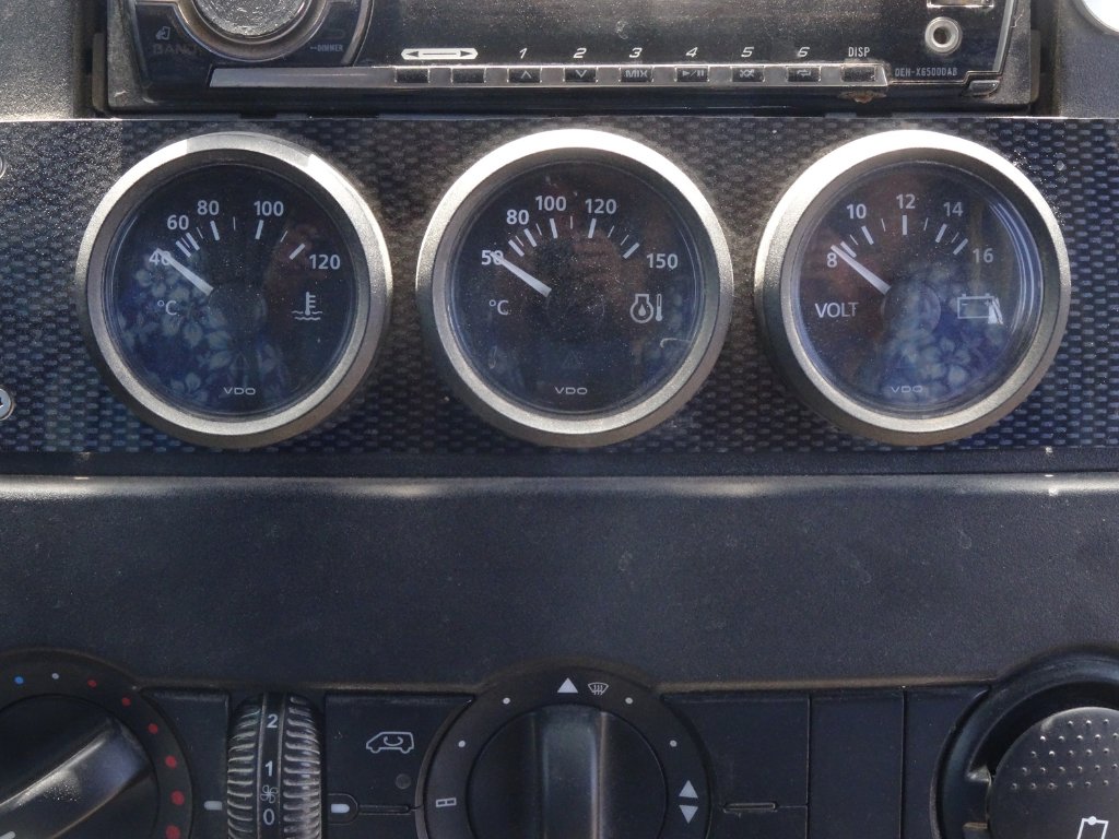

Re: Wasser-Öltemp Zusatzinstrumente
Ups. Ging ja einfacher als gedacht ... vielen Dank für den "Erklärlink" zum Thema Bilder einstellen!
Links das Thermometer für das Kühlwasser, mittig jenes für die Motorölthermometer und rechts die Anzeige für Volt der Starterbatterie. Ich habe den Einbau nie bereut, zum einen weil es schon sehr interessant ist zu sehen, wie lange es braucht, bis das Motoröl hinreichen warm ist, was ich beim Fahren definitiv berücksichtige. Aber auch die bei Euro 6 stark schwankenden Voltwerte zu sehen war eine sehr wichtige Erkenntnis für mich ... und dann auch zu sehen, welche Wirkung die Aktivierung des Ladeboosters hat.
Tabou
Tabou
