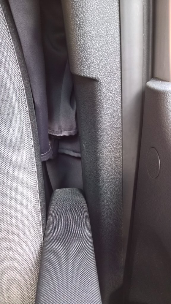

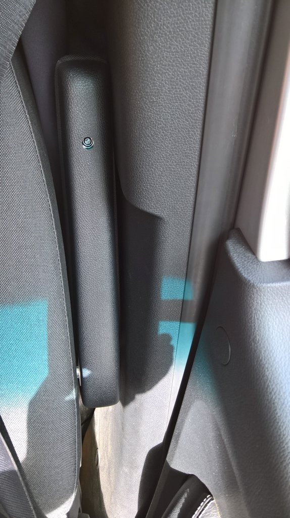

So, noch ein Nachtrag zu der Sache. Ich sitze relativ hoch und weit hinten, mit Schwingsitz. Die linke Armlehne scheuert da doch ganz ordentlich an der B-Säule, das geht aber noch durch die Unförmigkeit / Vertiefung der Verkleidung an der Stelle. Will man die Lehne aber komplett hochklappen wird die B-Säulen Verkleidung oben dicker und drückt recht kräftig gegen die Lehne die so schon zur Seite gebogen wird. Nunja, ich klappe die Lehne halt nicht komplett hoch, hat man immer den Stummel neben sich ein paar Zentimeter im Fenster stehen. Vom Fahren her ist es aber wie erwartet super. Das Abgeschubber an der Verkleidung stört mich persönlich auch nicht, da geht mir der Komfort vor. Das billige Plastezeugs im neuen Sprinter ist sowieso deutlich empfindlicher und hat schon so viele Flecken und Macken die nicht mehr rausgehen bei mir da kommts nun darauf auch nicht mehr an :roll:
Bilder dazu:

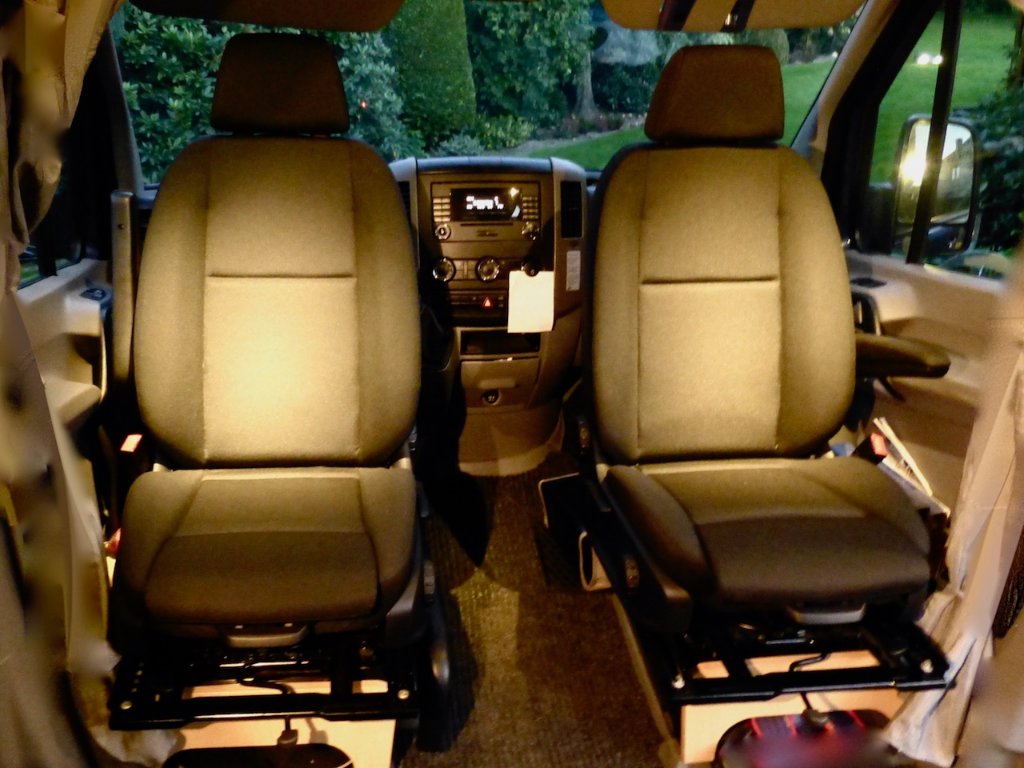

nicht zu glauben es bauen sich Leute die neuen Sitze in einen 10 Jahre alter Crafter oder auch Sprinter...
und überlegen sich die Armlehnen nachzurüsten weil sie es 2009 auch schon mal gemacht haben...
Der Umbau ist kein Hexenwerk die Grundplatte vom Drehgestell ist gleich, ich habe eine PDF Datei vom Umbau erstellt.
Den Link kann ich leider nicht weiterreichen... "Dir ist es als neuer Forumsteilnehmer noch nicht erlaubt externe Links zu veröffentlichen"
Austausch Fahrer/Beifahrersitz
