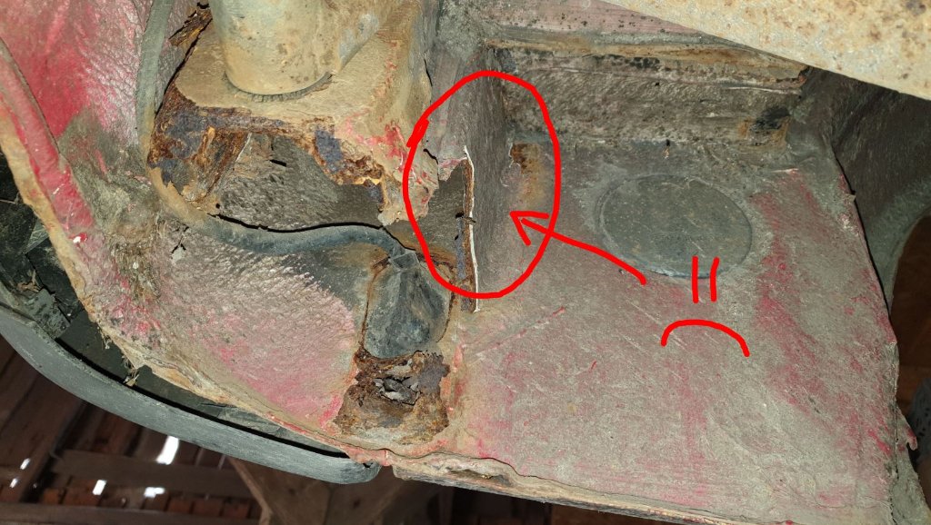

Moin zusammen,
heute habe ich einen herben Rückschlag einstecken müssen :cry:
Die Ecken, an denen die Federböcke angepunktet/angeschweißt werden, sind total weggefault.
Wir haben quasi kein Fleisch, an denen wir die neuen Federböcke befestigen können.
So wie es aussieht scheitert das Projekt noch bevor es richtig losgeht. :(

Jetzt noch eine blöde Frage - aber nicht lachen!!!:
Gibt es eigentlich eine Möglichkeit den Sprinter hinten auf Spiralfedern umzubauen??

Fiete hat geschrieben: 09 Nov 2019 17:19 Moin zusammen,
Nach den Bildern zu urteilen sieht der Rest des Fahrzeuges bestimmt nicht viel besser aus.
Ich würde sagen für eine Reparatur einfach zu spät dran, schade um das Geld für die Bleche, nur noch was als Baustellenfahrzeug für "Häuslebauer" wenn noch ein paar Wochen Rest TÜV, sonst Schrottpresse.

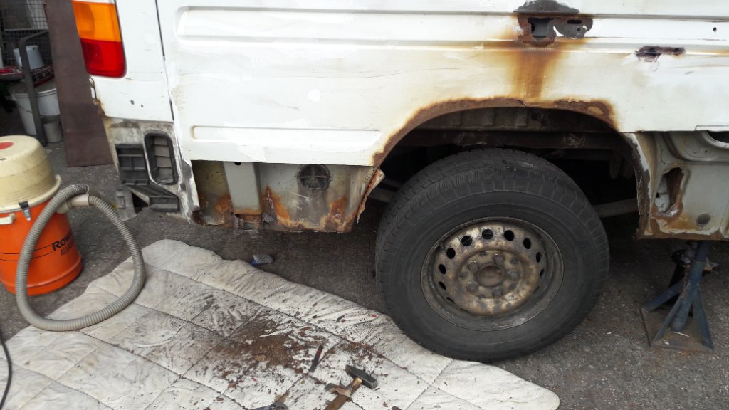

Wobei wir wieder beim Thema "Hohlraumkonservierung" sind. Auf den Bildern, speziell denen von den Schwellern, kann ich jedenfalls keinerlei Wachs sehen. Dort rostete der Karren bereits ab Werk und wie Jo schon sagt, ist eine Sanierung dort fast sinnlos, wenn der Karren nicht gerade Oldtimerstatus bekommen soll. Bei einem derartigen Prasselkuchen ist jeder Schweißpunkt rausgeschmissenes Geld.
Erste Wahl (bei den Bildern von der Rostlaube ist der letzte sinnvolle Termin dafür allerdings vor 10 Jahren verstrichen) ist für mich immer noch Wachs, nicht dieses oder jenes Wachs von "nur dem und keinem anderen Hersteller", sondern möglichst viel, möglichst heiß, möglichst im Intervall von 2...3 Jahren und letztlich wie am Anfang schon aufgezählt- möglichst viel. Sozusagen vieler als viel :idea: Einmal wachsen kostet keine 50 Euro, ist in zwei Stunden erledigt und man hat wieder jahrelang Ruhe.

PS: Wenn du den Willen hast aus dem Fahrzeug wieder etwas zu machen dann tue das, meiner sah wesentlich schlimmer aus als deiner und hat nach Umfassenden Schweißarbeiten ohne Fachmann wieder TÜV bekommen und sieht nichtmal so schlecht aus, hat zwar noch immer div. Roststellen und Löcher um die ich mich noch kümmern muss aber er fährt, hat TÜV und von außen sieht er gut aus :D

Gelöschter User hat geschrieben: 12 Nov 2019 08:46
... wenn du merkst das du auf einem toten Pferd sitzt, dann steig ab!
...auch, wenns ein weißer Schimmel ist?
Mal im Ernst: Ich kenne das aus unzähligen Sanierungen. So wie das weiße Grauen auf dem letzten Bild aussieht, kann man zwar sicher an einigen Stellen noch mal etwas für die nächste HU zusammenbraten, aber mit 100%iger Sicherheit fängt der braune Zauber sofort wieder an, sich weiterzufressen. Man macht sich also viel Arbeit, um nach spätestens zwei Jahren wieder von vorn anzufangen, diesmal an anderen Stellen.
Die ganze Seitenwand des weiß(braunen) hats hinter sich, da braucht nichts mehr geklempnert werden, sondern da gehört eine neue Seitenwand bis wenigstens Scheibenunterkante rein, wenn man die am Innenschweller und am Seitenfalz des Bodenbleches noch befestigen kann und dort nicht auch alles weggefault ist.
Die viele Arbeit in Ehren, weil man sein liebgewonnenes Auto nicht hergeben mag, aber wenn man die Zeit sieht, die man an dem Rosthaufen verbringt, die mal mit wenigstens 35€/h gegen rechnet, ist man schnell bei einem gut gebrauchten Sprinter, der nicht halb so verwest ist. Das kann man niemandem ausreden und für das Sammeln von Erfahrungen ist so eine Baustelle gar nicht so schlecht. Aber um Geld zum Fenster herauszuwerfen, gibt's viel lustigere Dinge, die nicht so dreckbehaftet sind.

Ich bin da auch skeptisch da noch Geld und Arbeit reinzustecken, schon gar keine teure Luftfederung. So ein verrostetes Federgehänge habe ich noch nie gesehen, auch nicht an den größten Sprinter-Rostlauben. Da ist sicher noch mehr Rost tief drinnen.

Vielen Dank für die - mehr oder weniger - aufmunternden Worte.
Die meisten von euch hatten recht - es war nicht unmöglich aber doch ein Haufen Arbeit.
Wir haben uns die Kiste nochmal auf der Hebebühne angesehen und immer mehr Rostfraß gefunden.
Möglicher Weise wäre es wirklich ein Fass ohne Boden geworden.
Jetzt habe ich mich schweren Herzens von wieder von ihm getrennt.
