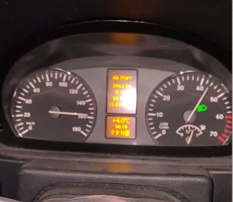

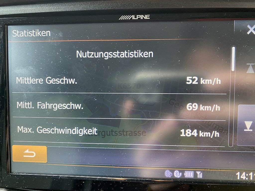

Beiträge: 6189
Geschwindigkeitsanzeige ./. tatsächliche
Nichts muß, doch mehr kann ...
Tachoanzeige knapp 160 km/h
max. Geschwindigkeit trotz orig. Begrenzung
Re: Geschwindigkeitsbeschränkung M94 abschalten
Was sagt denn deine Gasbuddel bei der Geschwindigkeit :?: Du kannst sie sicher als Kühlelement für den Eisschrank verwenden. :lol:
