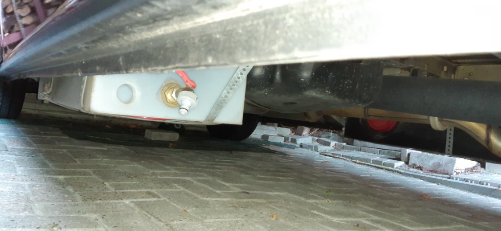

Abwasserabfluss:
Frischwassereinfüllung über Gartenschieber und Gardena-Anschluss:
Der schwarze Tank kommt von Reimo, der weiße aus Holland. Schau mal im Netz nach.

Jetzt mußt du nur noch einen finden der sich unter das Fahrzeug legt und den Frischwassertank füllt und das Ventil für das Abwasser öffnet und wieder schließt :mrgreen:

Das geht ganz einfach von der Seite. Dabei berührt man nichtmal das Autoblech.
Ich habe bei meinen Autos immer versucht möglichst wenige Löcher ins Blech zu schneiden. Wenn Dich das nicht stört, ist natürlich ein seitlicher Einfüllstutzen bequemer.
Für den Ablauf gibt es auch Schieber, die noch unter dem Tank montiert werden. Aber damit schränkst Du die Bodenfreiheit noch weiter ein. Das ist für mich ein no-go, weil ich den Wagen ins Carport über eine Kante fahren muss. Da ist es jetzt schon eng. Und auch so manche Wurzel auf einem Waldweg oder ein Schlagloch auf dem Weg zum Surfrevier reißen Dir dann den Tankschieber ab...

Oft sind die einfachen Lösungen die Besten. Die Befüllung über den Gardena-Stöpsel hat den Charme, dass man einfach den Schlauch anknipst, Wasser marsch und fertig. Kein Gedümpel mit der Giesskanne, und zugleich ist das ein Problem bei längeren Standzeiten, wenn mal Wasser in den Tank muss. Gefällt mir trotzdem die Lösung.
Die Zwischenlösung sind 2 19l-Tanks mit Tauchpumpe im Auto. Naja, ich ahne jetzt schon, dass die Lösung länger lebt als geplant.

Surfsprinter hat geschrieben: 08 Aug 2020 19:17 Frischwassereinfüllung über Gartenschieber und Gardena-Anschluss:
Hallo Streetmann23,
hast du keine Angst, dass du durch die Position des Frischwasseranschlusses Dreck in dein Frischwasser bekommst?
Der ganze Dreck der unter dem Auto aufgewirbelt wird, kann sich in dem Gardena-Stutzen sammeln.
Wenn du dann Frischwasser auf den Stutzen gibst, wird dir der Dreck in den Frischwassertank gespült.
Ich würde zumindest eine Kappe auf den Anschluss machen, das würde sicher schon helfen :wink:

Die Gadenabilder kommen von mir. Ich habe tatsächlich meist ein Gadena-Gegenstück drauf. Aber vor dem Belülllen öffne ich den Anschluß auch immer. Dann läuft Wasser heraus und man kann den Anschluß säubern vor dem erneuten Befüllen.
