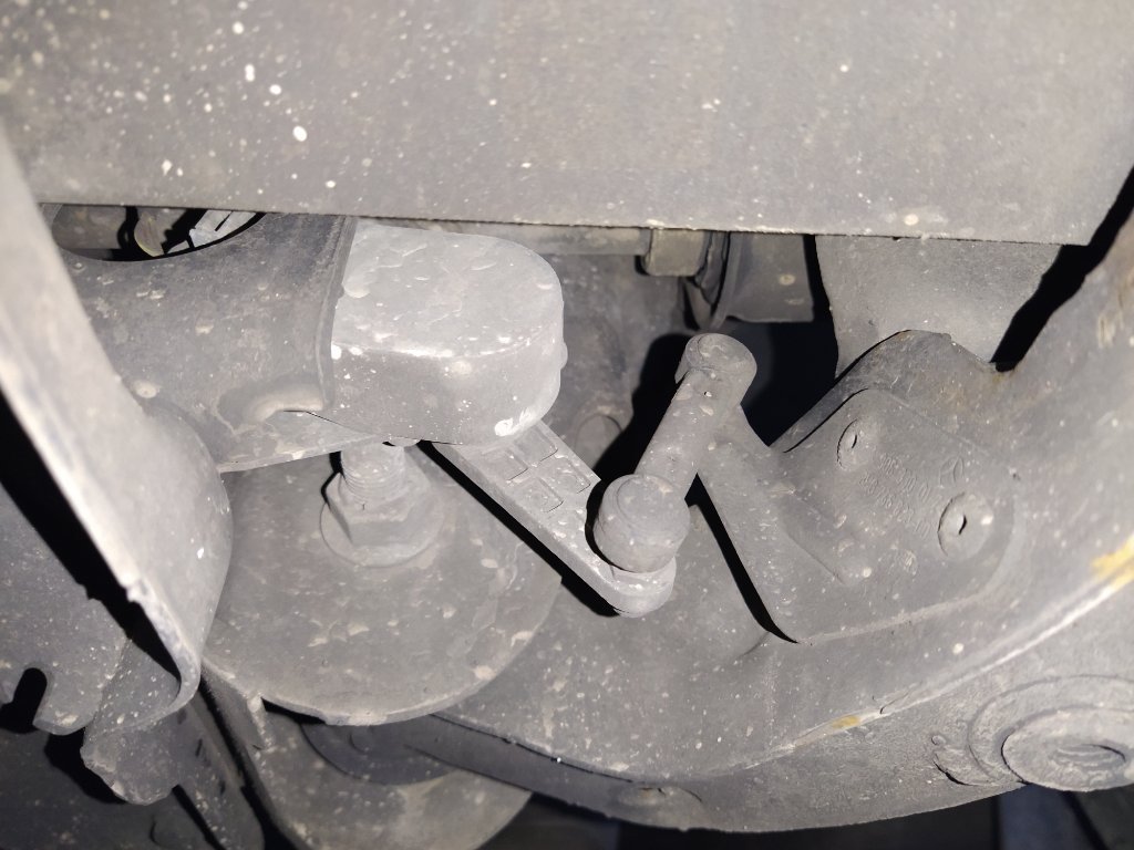

Ich habe die Hoffnung das mir auch ein schlechtes Foto reicht um zu sehen wo er sitzt :)
Ideal wäre natürlich wenn man sehen könnte wie und wo er befestigt ist.
Das Problem ist, dass es so wenige Sprinter mit Xenon gibt. Sonst könnte ich es mir einfach bei einem Fahrzeug in echt ansehen

Auf jeden Fall auf der Fahrerseite.
Wo wohnst du?
Stimmt, gibt wenig Sprinter mit xenon.
Bin aber froh das ich es habe :wink:
Ich versuche es mal heute kurz.

Habe heute zufällig einen geparkten Sprinter mit Xenon gefunden und mich drunter gelegt. Jetzt weiß ich wie der Sensor montiert werden muss. Trotzdem danke für die Hilfe an alle Beteiligten :wink:

Machst du uns dann auch ein Foto hier rein?

.....und sind die Nietlöcher vorhanden oder schon markiert?!

Vorne sind die nötigen Löcher vorhanden. Hinten fehlen leider die Löcher (auch keine Markierung ersichtlich) der Sensorhalterung und auch die Befestigungsmöglichkeit für das Gestänge ist nicht vorhanden.

Zur fachgerechten Montage sollte man wissen, dass die Mechanik so eingestellt werden muss, dass sie dem Federweg ausreichend nachvollziehen kann.
Die Xenon werden dann mit der Werksdiagnose eingestellt. Danach ist keine mechanische Einstellung an den Scheinwerfern erlaubt!
Außer, das Fahrzeug hat einen leichten Frontschaden. Dazu gibt es die Einstellvorrichtung an den Scheinwerfern!

Bei Mercedes?
Nur ohne Tiefrahmen Fahrgestell
Ohne Allrad: A1233200989
Mit Allrad: A9063260916
