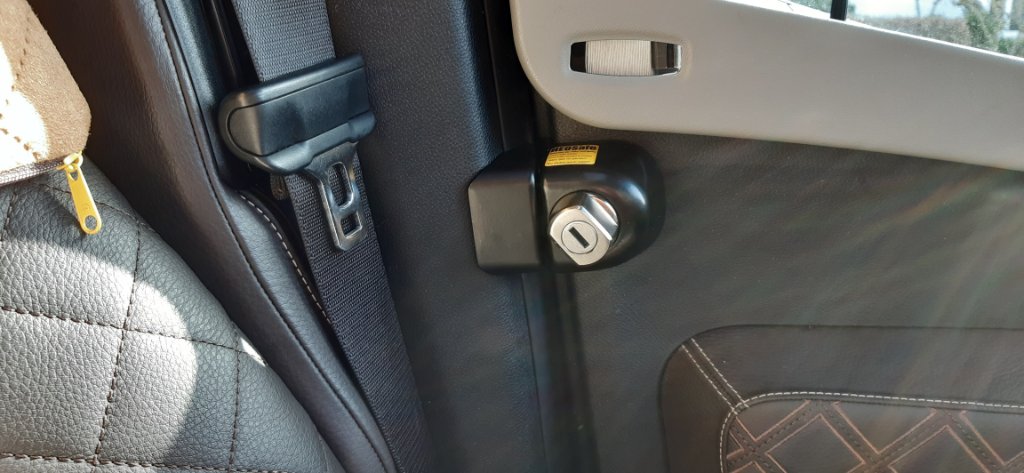

habs jetzt geschafft die Heosafe Sclösser an den Fahrerhaustüren an meinem ML-t anzubringen. Nun hab ich aber das Problem, das wenn ich mit der FB die Türen öffne um die Alarmanlge zu deaktiviren dort nicht rein kann. Also durch die Aufbautür. Soweit so gut. Allerdings verriegelt sich die ZV nach kurzer Zeit wieder wenn keine Fahrerhaustür geöffnet wird und die Alarmanlage schaltet sich scharf und fängt an Krakeel zu machen. Und manchmal bin einfach nicht fix genug hinten einzusteigen nach vorn zu sprinten um das Heosafe aufzuschliessen und die Tür zu öffnen um die Selbstverriegelung zu verhindern.
Nu meine Frage: lässt sich die Selbstverriegelung entweder ganz rausprogrammieren oder zumindest die Zeit bis zum Abschliessen verlängern? Da ich eh bald zum ersten Service muss, wäre es gut wenn ich dem Meister bei MB da was erzählen könnte.

Du könntest die Aufbautüre als dritte Türe der DoKa programmieren lassen und einen Türkontakt an SAM anschließen.Karl-Ernst hat geschrieben: 26 Feb 2021 12:01 Nu meine Frage: lässt sich die Selbstverriegelung entweder ganz rausprogrammieren oder zumindest die Zeit bis zum Abschliessen verlängern? Da ich eh bald zum ersten Service muss, wäre es gut wenn ich dem Meister bei MB da was erzählen könnte.
Meine Aufbautüre hat eine eigene Fernbedienung. Da habe ich mir auch schon überlegt, ab es Sinn macht, die Steuerung durch die fahrzeugeigene Verriegelung erfolgen zu lassen. Das erspart mir den zusätzlichen Schlüssel und Fernbedienungsanhänger. Nur den Fahrzeugschlüssel müsste ich dann gegen eine Dreitastenversion ersetzen.
