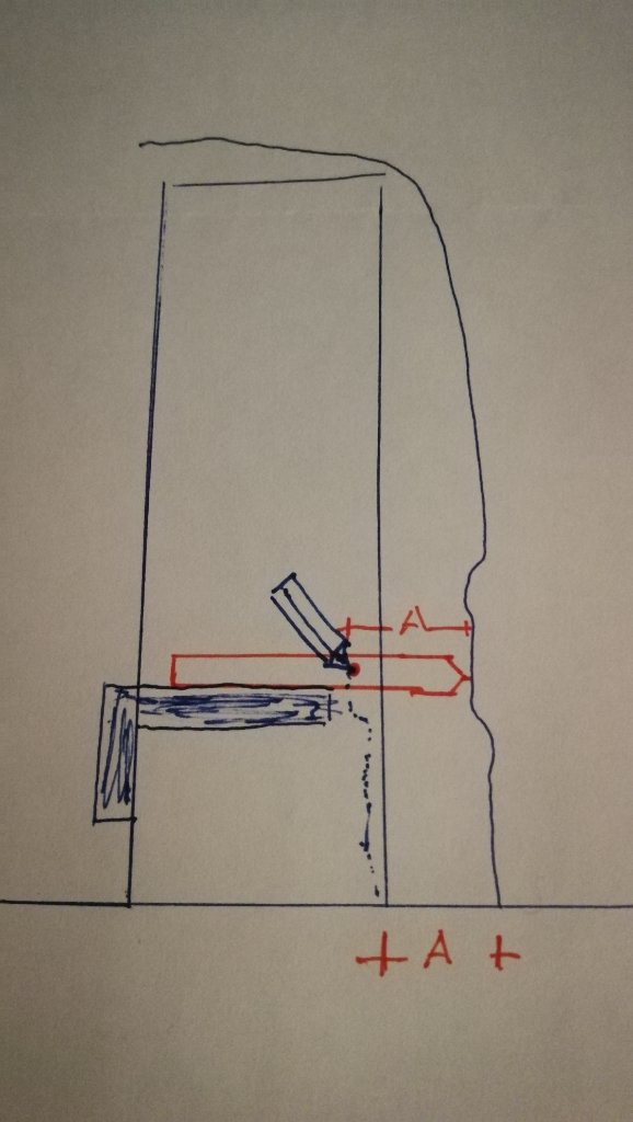

Hallo Eck, zum anpassen von Möbelteilen gibt eine einfache Methode. Ich habe mal eine Zeichnung gemacht wie ich es mache. Du anzupassende Seite im Wagen vor der Einbaustelle fixieren, und eine kleine Leiste auf der eine Kerbe ist mittels eines Winkels nach oben /unten schieben und gleichzeitig anzeichnen. So erhält man eine genaue Kontour der Aussenwand.
Gruss Henry
