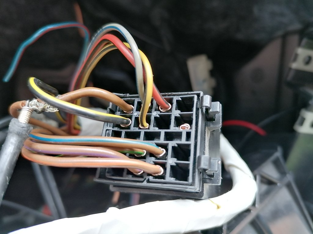

Re: W906 | Antenne: Phantomspeisung für Android-Radio
Also bis zum Werksseitigen Doppel DIN Stecker. Aber der Kabel von dem Antennenverstärker ist dann aber nicht im Doppel DIN Stecker integriert, oder?
Weil der Antennenkabel kommt von rechts mit einer Plastik Kabelschutz Ummantelung am Radio Schacht an. Da ist kein weiterer Kabel für die 12 V zu finden.
Gruß und Danke
Gruß und Danke
Bj. Juli / 2010, 225.000 km
In BJ2010 ist die Antennenstromversorgung in einer Ader 0,75mm² schwarzgelb untergebracht. Die kommt vom Antennenverstärker A2/18 und geht direkt zum Radio N87/1 Stecker AB Pin A5, oder zum Radio N87/6 Stecker C Pin 8. Je nach Ausführung verläuft die Ader noch über den Abzweig Z28/84 Zusatzlüfter Radio.
Phantomspeisung kennt die Originalantenne nicht.
Hallo ihr Lieben
Problem dank euer Hilfe gefunden und gelößt. Mein spezieller Dank an Fachmann und Hartmut.
Nochmal kurz von vorne ;

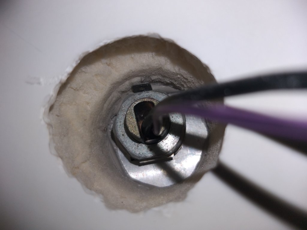

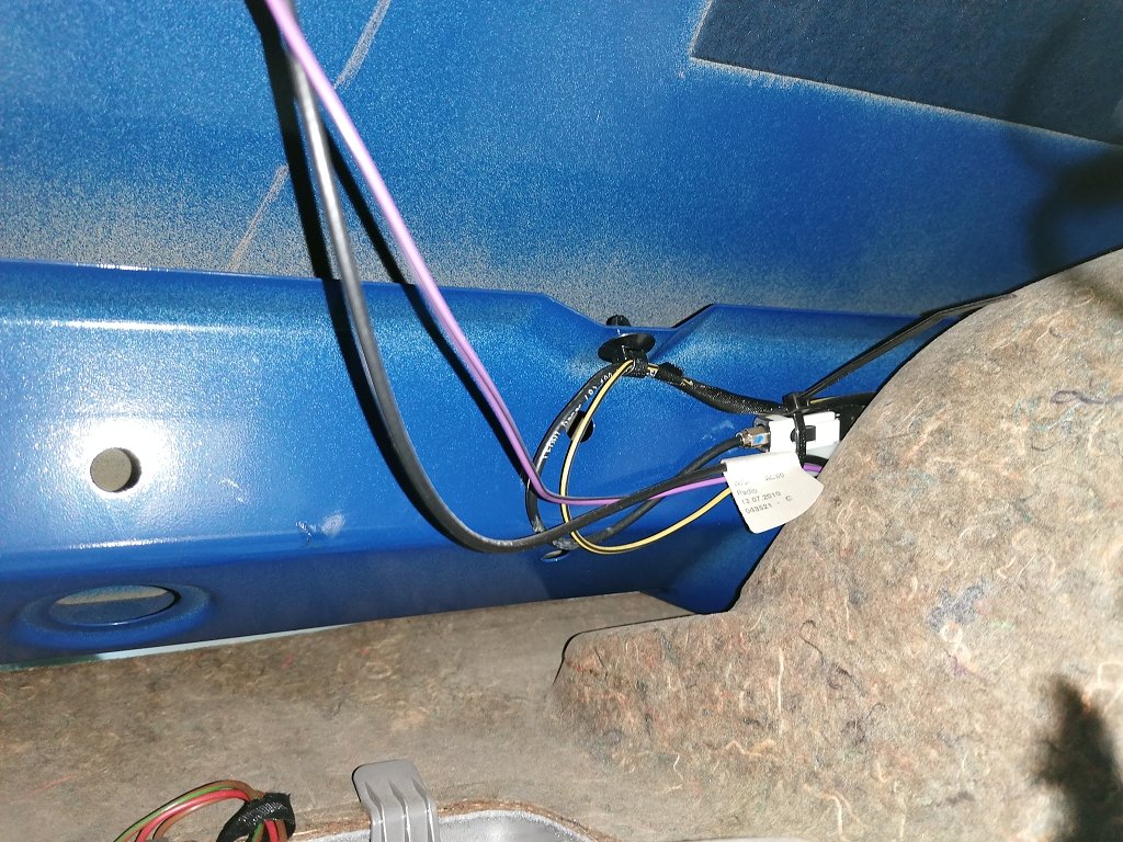

An der Antenne ist der Antennenkabel ( schwarz ) und die Stromversorgung in Lila. 20 cm weiter wird aus der Stromversorgung Gelb / schwarz !
Hinter dem Handschuhfach trennen sich die Kabel und die Antenne geht im Plastikschlauch zum Radioschacht und der Stromkabel für die Antenne geht zum Doppel DIN Stecker Port A 5.
Den Stromkabel ( gelb / schwarz ) habe ich dann mit dem geschalteten Plus Kabel ( aus dem Radio - BLAU ) für die Motorantenne etc. verbunden. Und siehe da, nach dem einschalten des Radio, erhält die Antenne die gewünschten 12 Volt und das " ungeliebte " Android Radio funktioniert super.
Daher nochmals mein Dank an euch alle.

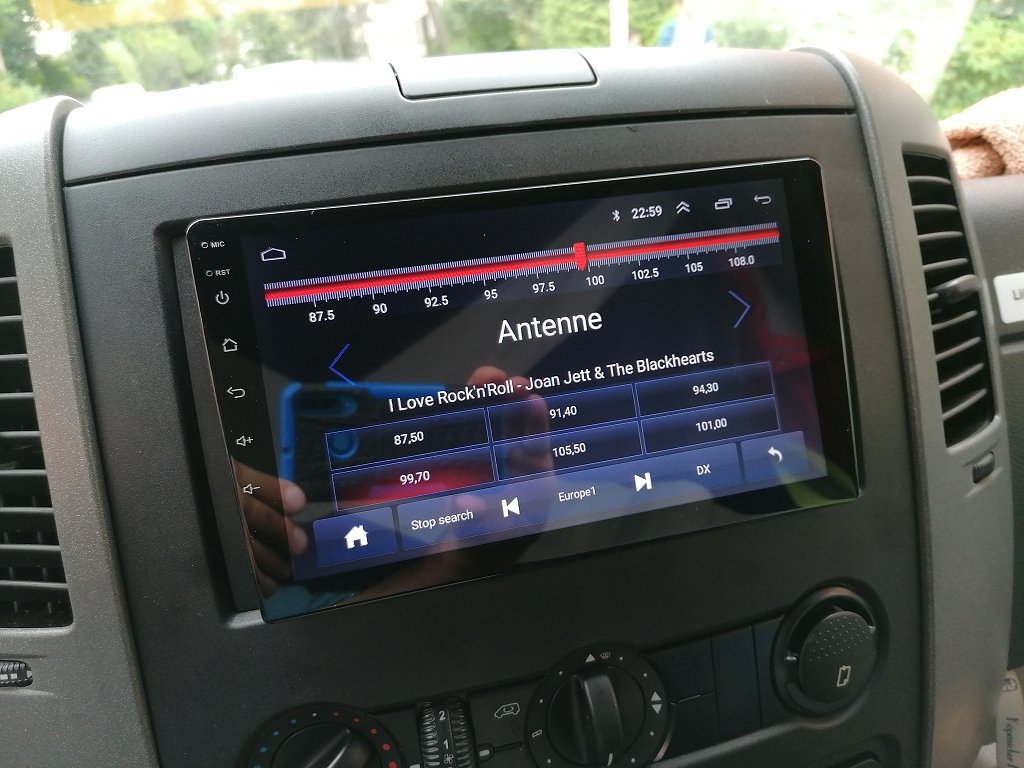

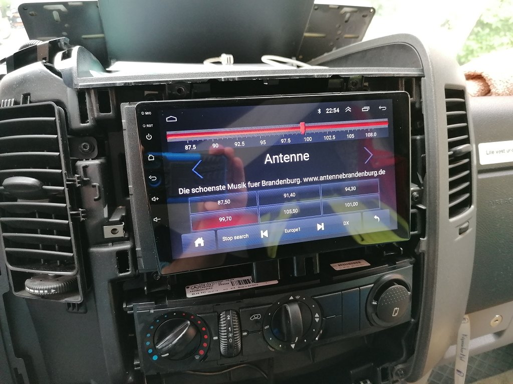

Hier nur noch kurz das " ungeliebte " Android ...

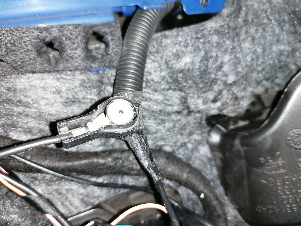

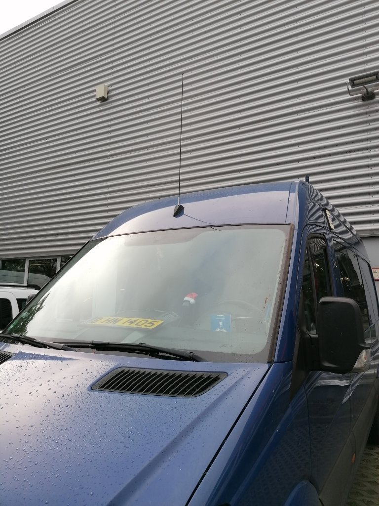

Das unterste Bild ist doch oberhalb deiner Dachverkleidung vorn, direkt über der Scheibe? Eigentlich sitzt genau dort die Antenne. Hat da jemand noch eine Verlängerung angetüddelt? Kommt mir bei der Koaxial-Verbindung in dem Bild so vor.
- hljube
- Beiträge: 3605
- Wohnort: Dreieck HL-RZ-OD
Da ist ne KOAX und ne Fakra Verbindung der Antenne zum Leitungssatz des Autos, hat mein 2012er mit Sound 5 ab Werk auch so
- Sprinter_213_CDI
- Beiträge: 2497
- Wohnort: Berlin - Köpenick
Ja genau, die Antenne hat nur die beiden 20 cm langen Kabel und dann kommt die Verbindung.
Wenn man nach der Sprinterantenne googelt, sind auch nur die beiden 20 cm langen Kabel dran.
Ist alles so Original ab Werk.
Moin
Kurzer Nachtrag.
Mein Empfang war trotz korrekter angeschlossener Antenne immer noch nicht TOP.
Die Originale Antenne ist ja nur 20 cm lang und ist bei Hochdach nicht höher wie das Dach. Daher fehlen rund 180° des möglichen Empfang.
Ich hatte letztens eine alte Fiberglas Antenne mit einer Länge von 60 cm gefunden. Die hab ich dann kurzer Hand auf M6 Gewinde umgebaut, so das sie auf den Originalen Antennenfuß des Sprinter passt.
Erfreulicherweise kann ich euch mitteilen, das der Radio Empfang um Welten besser ist. Aber Achtung bei Waschstraßen etc.
Kurzer Nachtrag.
