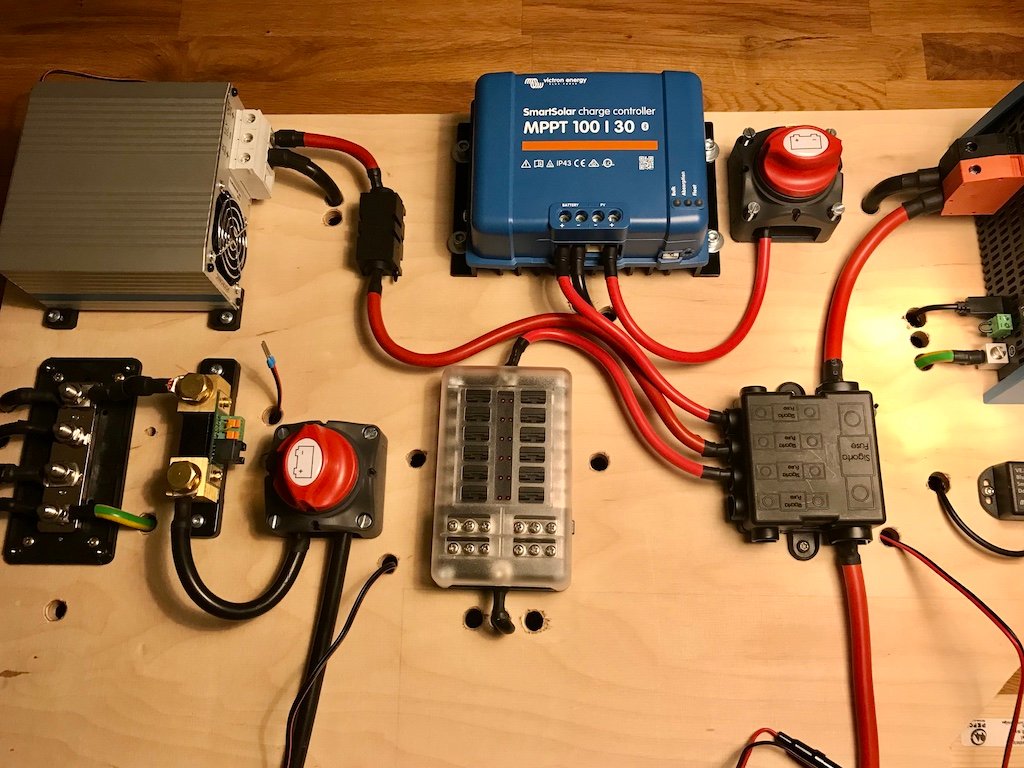

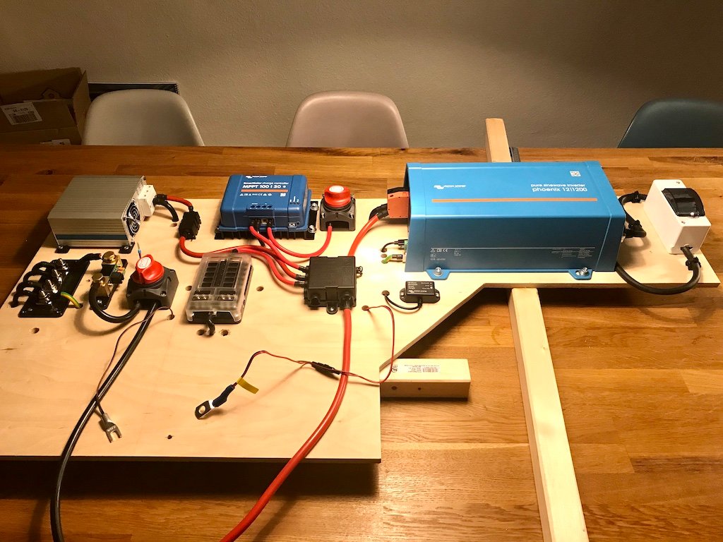

Hier noch mal der Aufbau in Bildern. Momentan alles auf dem Esstisch zusammen gebastelt, das Board kommt dann hinten unters Bett (wird Zeit, den Umbau mal als Dokumentation einzustellen...)
Die 12V-Seite im Detail. Nach unten sind die Leitungen zur Batterie mit den jeweiligen Temperatursensoren vom Booster und vom Shunt. Die Plus-Leitungen sind auf der Oberseite verlegt, alle Massekabel auf der Rückseite (und dort mit Schraubsockeln und Kabelbindern fixiert). Zwei Trennschalter habe ich noch eingebaut - einmal, um die Solarpanels zu trennen und einmal, um das ganze System abzuschalten. Da hab ich übrigens noch eine Frage: habe den Schalter in die Masseleitung gelegt; allerdings ist ja alles trotzdem noch mit der Fahrzeugmasse verbunden - müsste ich, um ganz sicher zu gehen, noch so einen Schalter in die Plus-Leitung legen (vor den Hauptsicherungsverteiler)?
Hinterm WR dann die Leitung in den FI/LS und von da aus geht es über Verteilerdosen in die Schuko-Dosen. Als Kabel lege ich überall H07RNF in 3x2.5mm - mag zu viel sein, fühlt sich aber besser an.
Danke für die Einschätzung! Das werde ich so umsetzen. Wie auf dem 2. Bild vielleicht zu sehen, habe ich bereits ein 16mm² Kabel (grün/gelb) vom WR zu meiner Masseschiene auf der linken Seite gelegt. Oder Wäre es an dieser Stelle Besser, direkt an den Massepunkt der Karosserie zu gehen? Ich benutze dafür übrigens keinen "selbstgemachten" mehr, sondern einen vorhandenen; ganz hinten Fahrerseite unter dem Dach im letzten Träger (glaube der ist nur für die Rückleuchten in Gebrauch).Vanagaudi hat geschrieben: 30 Jun 2020 10:50 Damit der FI funktioniert, und du die üblichen Schutzkontaktsteckdosen anschließen darfst, möchte ich vorschlagen, die Brücke im Wechselrichter zu setzen und damit eine Abgangsader des Wechselrichters auf Masse festzulegen.

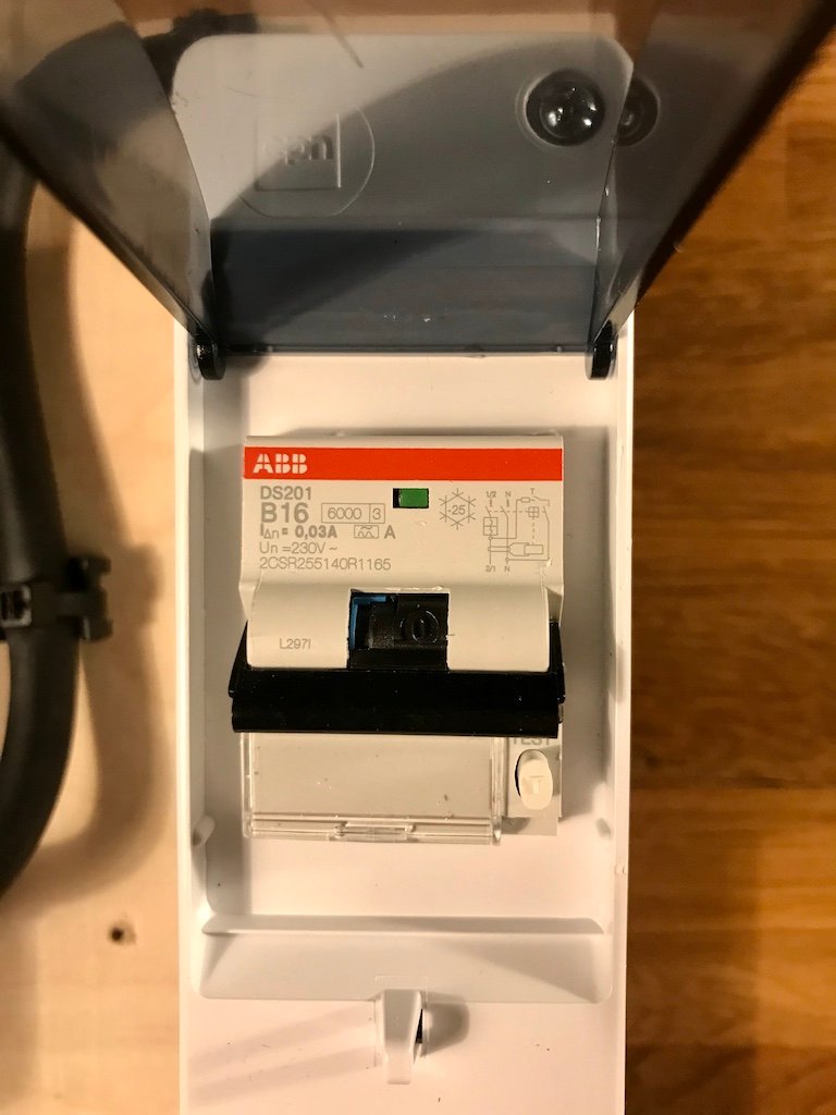

noch ein Punkt: der FI/LS, falls es jemanden interessiert. PE ist in dem kleinen Kasten durchgeschliffen.

Das nenne ich mal einen sauberen Aufbau! Da kann sich so mancher Aufbauhersteller eine Scheibe abschneiden.
Wie weit ist die Aufbaubatterie von deiner Installation entfernt? Ist es nicht sinnvoller, den Trennschalter nahe der Batterie in die Plus-Leitung zu legen?

Danke für das Lob, das motiviert - ich mach das alles zum ersten mal
Die Aufbaubatterie steht eigentlich direkt vor dem Board, mit einem Abstand von ca. 4cm (Stärke des Holzrahmens, der mit der Bodenplatte verschraubt ist und einmal um die Batterie geht, um diese zu fixieren). Die Kabel, die man sieht, sind also viel zu lang; die werden zum Schluss wohl nicht viel länger als 10cm sein. Da könnte schon noch ein Schalter dazwischen; an die Stelle wo momentan das Bluetoooth-Dongle vom WR sitzt. Müsste ich mal ausmessen ob das passt mit der Batterie...

Re: Fragen zum Elektroplan
Da gehen mir die Nackenhaare hoch! E-Installation auf einem gut brennbarem Holzbrett und dann das Ganze noch unters Bett - und ihr regt euch über Lüsterklemmen auf...blaudimensional hat geschrieben: 30 Jun 2020 14:34 Hier noch mal der Aufbau in Bildern. Momentan alles auf dem Esstisch zusammen gebastelt, das Board kommt dann hinten unters Bett

Ist das denn tatsächlich so kritisch; bzw. anders gefragt: gibts da nicht andere Dinge im Bus, die ebenfalls sehr gefährlich sind?
Hab diese Art der Elektroinstallation jedenfalls schon oft gesehen, scheint ja zu funktionieren. Birke Multiplex ist hitzebeständig bis 100 Grad- die Kabel sind für nicht allzu viel mehr ausgelegt..
Im Netz sehe ich übrigens häufiger mal, dass diese Platten vorher noch mit Filz beklebt werden. Mag schicker sein, aber das kam mir auch gefährlich vor.

Elektroinstallation auf Holz ist völlig unkritisch. Insbesondere, da alle Leitungen abgesichert sind und nichts zu heiß werden kann. Da sind überfüllte Installationsrohre viel kritischer, da sich hier belastete Leitungen gegenseitig erwärmen und diese Wärme nicht abgeführt werden kann. Daher sind in Installationsrohren höhere Querschnitte zu verwenden.Gelöschter User hat geschrieben: 30 Jun 2020 20:24Da gehen mir die Nackenhaare hoch! E-Installation auf einem gut brennbarem Holzbrett und dann das Ganze noch unters Bett
Eine Installation unter dem Bett sehe ich auch nicht kritisch wenn die Installation abgedeckt wird. So wie der Aufbau aussieht, wird das Brett senkrecht hinter dem Radkasten montiert. Wenn da noch eine Abdeckung davor kommt, sodass keine Ladung dagegen schlagen kann, ist alles in Ordnung. Eine gute Belüftung zur Wärmeabfuhr ist jedoch das A und O.
