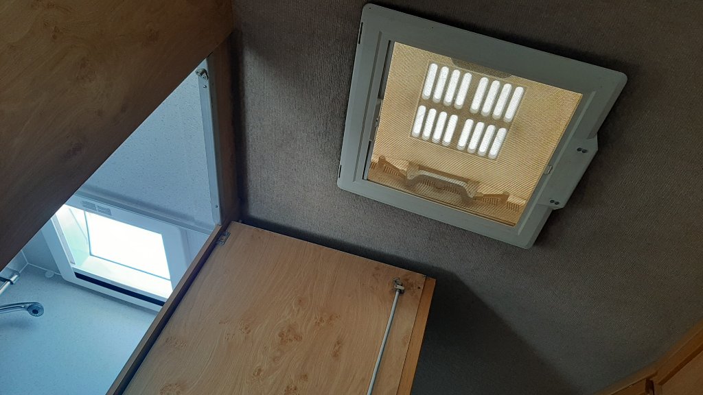

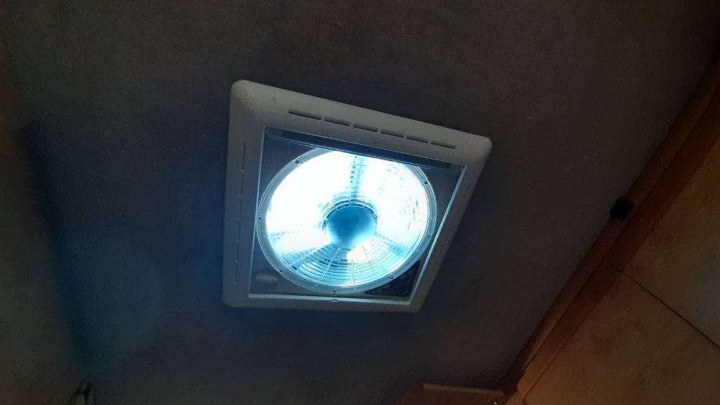

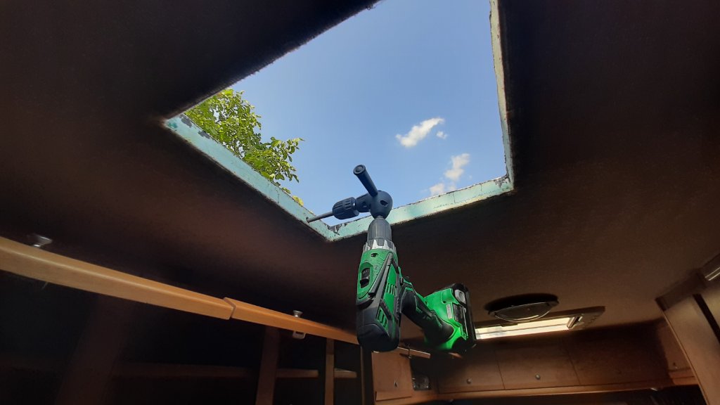

So, nun auch das zweite und damit letzte 40x40 Dachfenster erneuert. Diesmal kein Mini Heki wie in der Dusche, sondern das Fiamma Turbovent premium. Und da ich auf keinen Fall eine fliegende Leitung, oder gar Kabelkanal innen (oder aussen) wegen der Stromversorgung haben wollte, blieb nur der Weg durch die Sandwichdecke bis ins nächste Oberschränkchen. Wo sich auch die 12V Versorung findet, an die ich rangehen kann.
Bei dem Wetter echt kein Vergnügen. :oops:
Wenn ich den gekauften Sicherungshalter gefunden habe, gibts auch Strom. :lol: Nebenbei noch das Fliegenrollo vom Heki1 der Hecksitzgruppe erneuert.
Morgen noch den Wasserhahn im Bad tauschen, Dauerplus fürs Radio suchen, aufräumen, durchwischen und startklar machen (Wasser auffüllen, Klamotten einräumen).

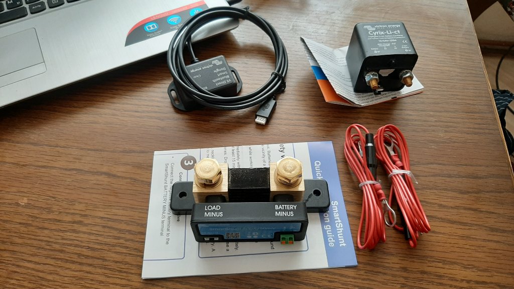

Wieder einen kleinen Schritt weiter gekommen.
Victron BMV700 rückgebaut und durch einen Victron Smartshunt ersetzt. Den MPPT mit einem Bt Dongle ergänzt, so das der Laderegler mit dem Shunt kommunizieren, und ich beides via Smartphone überwachen kann.
Für das Cyrix Trennrelais muss ich noch einen Einbauplatz finden und dann Kabel bestellen.

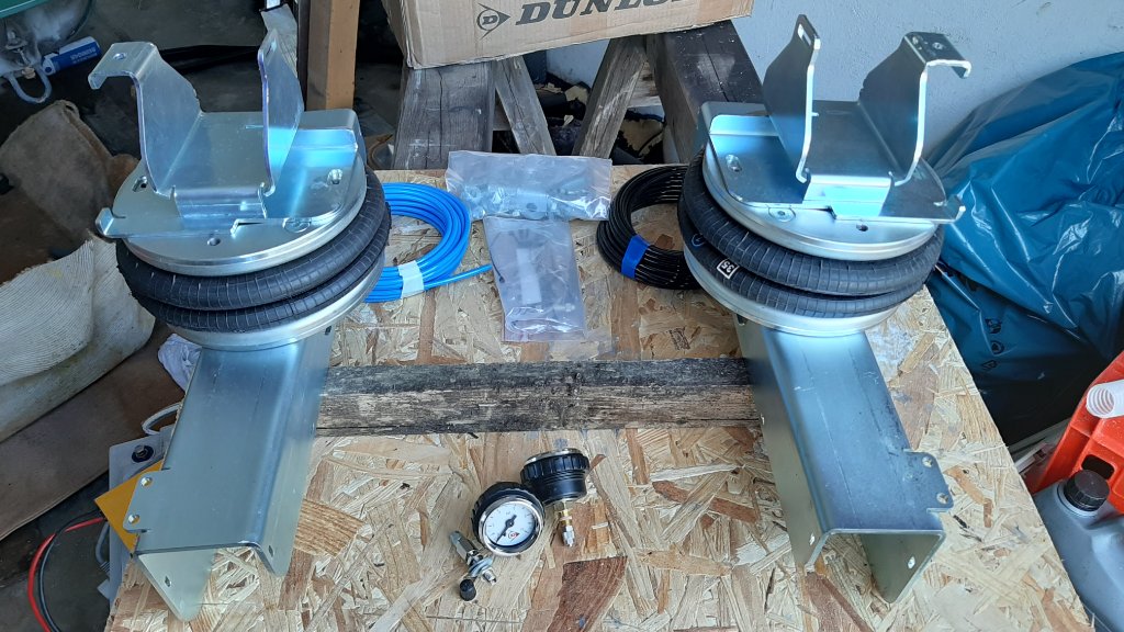

Zusatzluftfederung konnte ich nun auch abholen.
Aber hier wie auch beim ducato vorher stören die unbeleuchteten Manometer. Und die Luftablassventile gehen garnicht. Ich nivelliere ja quasi täglich das heck durch die Luftfederung waagerecht.
Da muss ich mir noch was einfallen lassen, auch den Einbauplatz der vom Fahrersitz aus zu sehen sein soll.

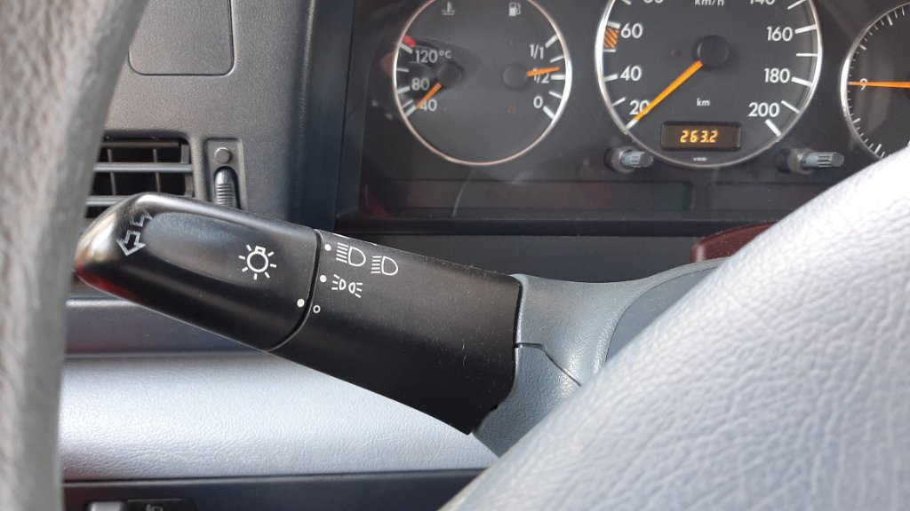

Weiss nicht, ob noch jemand mit mir redet, aktuell offen Fragen:
Was fehlt beim Schalter der E-Spiegel
Habe ich kein Parklicht ?*
* Blinker links/rechts ist nix Parklicht. Lenkstockschalter hat kein "P" für Parklicht. Eine Möglichkeit wäre, mich beim öffnen der Türen anpiepsen zu lassen und das Standlicht einschalten.
Es gibt Lenkstockschalter mit "P", kann ich den einfach einbauen oder muss dann noch was verkabelt werden ?
