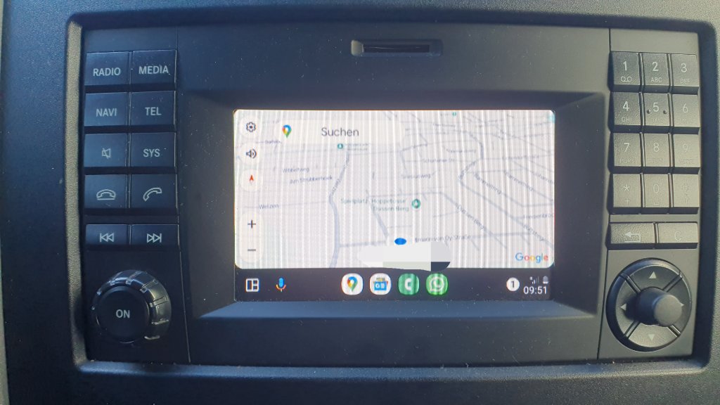

Der Adapter ist angekommen und er funktioniert.
Bestellt habe ich diesen: https://de.aliexpress.com/item/1005006887226667.html
Ich habe das Navi Modul aus dem Schacht entnommen und den Adapter eingesetzt und nach dem Klick auf die Navitaste hat sich direkt das Menü des Adapters geöffnet. Im Android Smartphone habe ich dann die Bluetooth Verbindung hergestellt und im Menü des Audio 15 Android Auto ausgewählt und es erschien direkt auf dem Bildschirm.

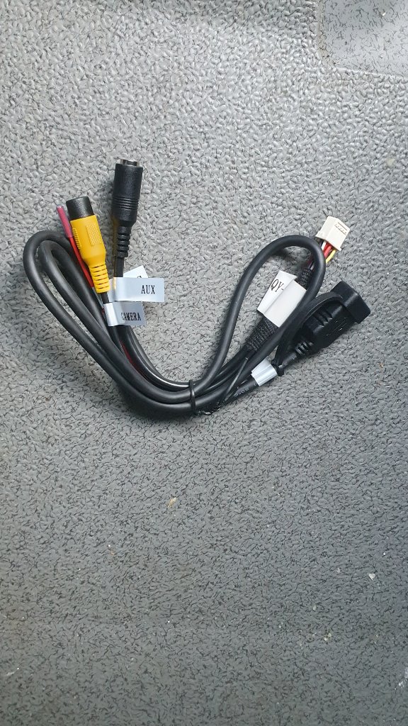

Ich habe es im 2018er Mixto, einer der letzten 906er, eingesetzt. Die werksseitige Rückfahrkamera funktioniert normal. Es gibt aber auch ein beiliegendes Kabel über das eine externe Rückfahrkamera angeschlossen werden kann.
Bei den Bluetootheinstellungen muss man das Smartphone sowohl als Telefon wie auch als Audiogerät mit dem Audio 15 verbinden und bei den Bluetootheinstellungen des Adapters die Berechtigungen für Audio und Telefon ausschalten.
Ansonsten wird kein Ton vom Smartphone ausgegeben.
Wer nicht die originale Rückfahrkamera anschließen will sondern eine nachgerüstete kann diese wie schon beschrieben mittels des beiliegenden Kabels machen und dann in den Einstellungen des Adapters die Kamera aktivieren.
Mit dem Kabel kann man auch externe Audiogeräte und USB-Geräte anschließen.

Wie schaltet man um zwischen den Optionen/Apps? Touchscreen ist ja nicht.Zaack hat geschrieben: 07 Mär 2025 10:14 Der Adapter ist angekommen und er funktioniert.
Ich habe das Navi Modul aus dem Schacht entnommen und den Adapter eingesetzt und nach dem Klick auf die Navitaste hat sich direkt das Menü des Adapters geöffnet. Im Android Smartphone habe ich dann die Bluetooth Verbindung hergestellt und im Menü des Audio 15 Android Auto ausgewählt und es erschien direkt auf dem Bildschirm.20250307_095149.jpg
Re: Kartenupdate Audio 15 / RNS 6000
Mit den Tasten und dem Drehrad.
Und die Sprachsteuerung funktioniert auch sehr gut.
