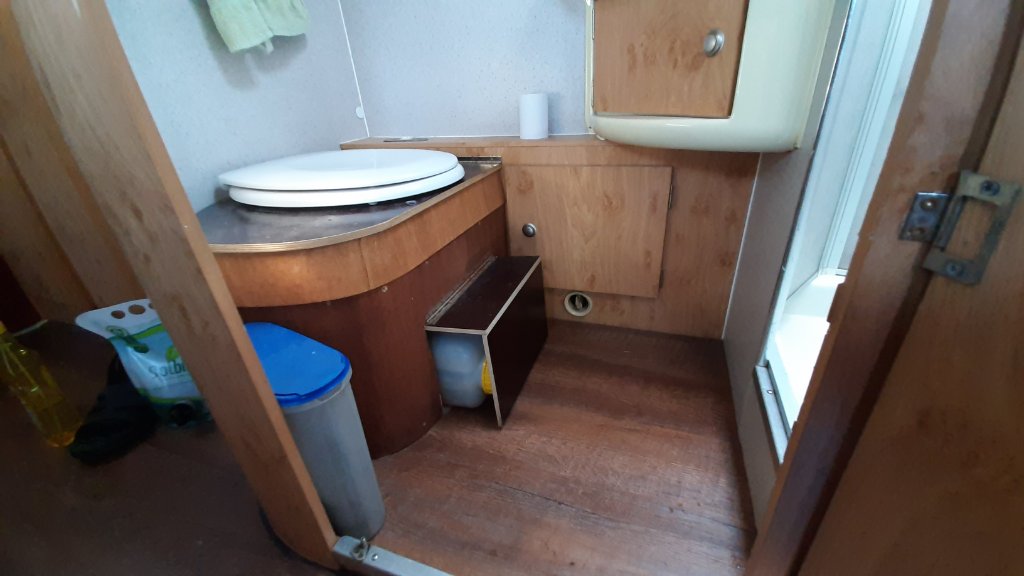

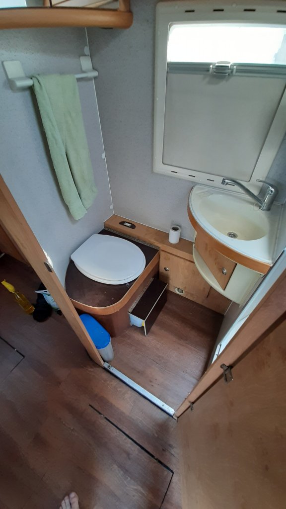

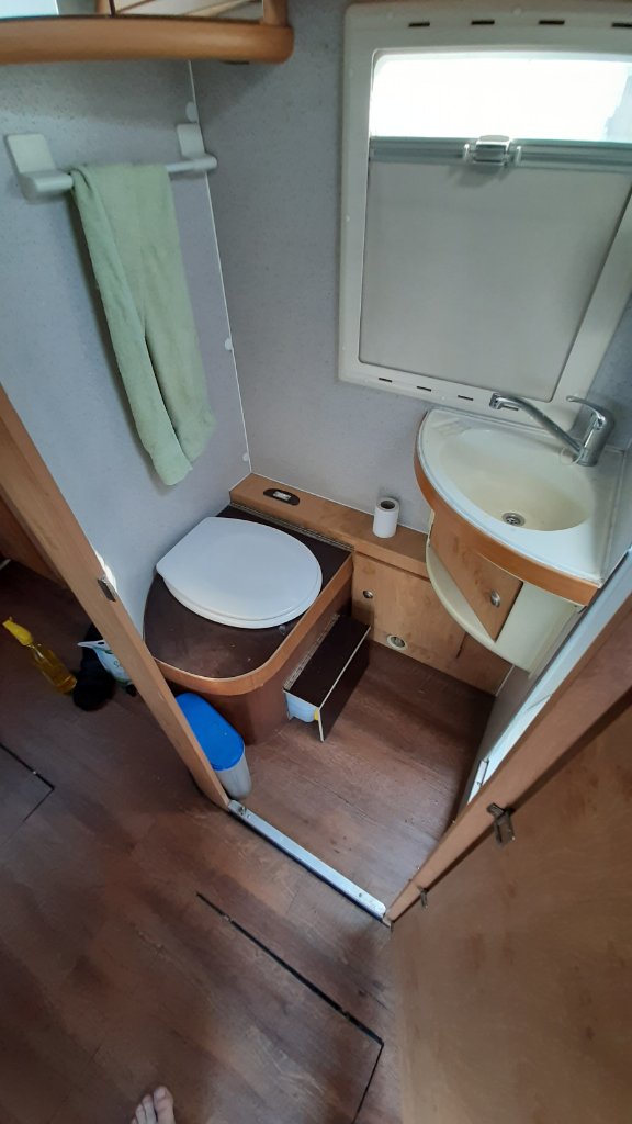

Eigenbau vom Vorbesitzer. Mich stört der liegende und vorstehende Kanister für das Flüssige.
Hinsetzen und aufstehen sind unergonomisch.
Gegen Gerüche läuft ein Lüfter 24/7.

Ok, das kann ich verstehen. Geht in meinen Augen gar nicht, einen Tank so zu verbauen, das man auf den Verschluss vertrauen muss. Auch das vorstehende sieht nicht schön aus, und behindert bestimmt beim Sitzen.
Kannst du das System nicht umbauen, das die TTT erhalten bleibt, aber die Unschönheiten weg sind? Platz für den Pipi-Tank sehe ich links und rechts vom Thron, oder da wo der Blaue Behälter steht. Außerdem hast du doch doppelten Boden, da ist doch vielleicht auch noch Platz nach unten.

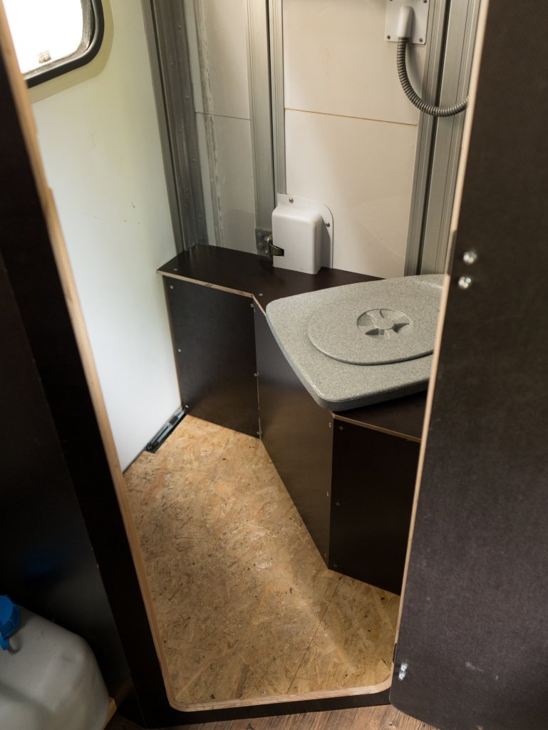

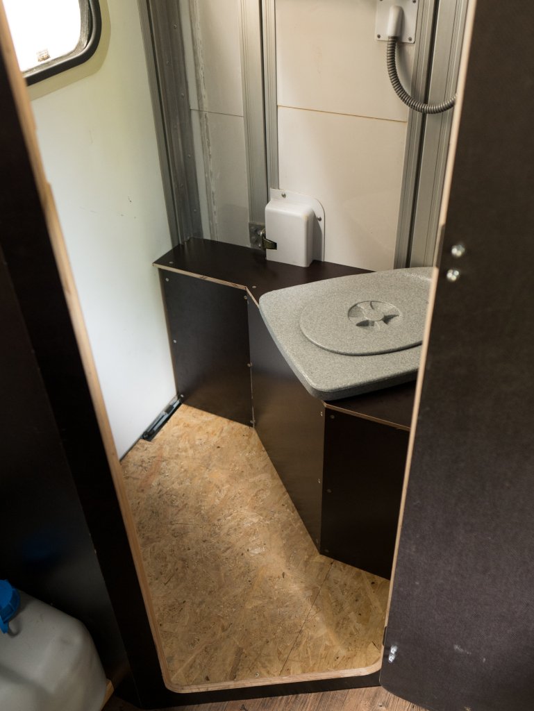

Bei mir schaut das in etwa so aus:
Der PiPi-Tank versteckt sich hinten links, quer verbaut.
Tagsüber, geschaltet mit dem Kühlschrank, läuft bei mir auch ein PC-Lüfter 80mm und saugt die Toilette nach ober durch ein Pilz ab.
