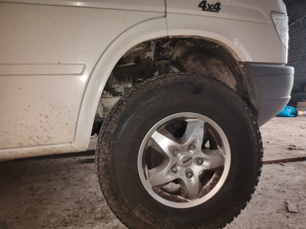

joethesprinter hat geschrieben: 30 Sep 2020 20:28 Falls du mal über Richtung Berlin/Brandenburg fährst sag Bescheid. Würde ich mir gerne mal ansehen.
Ich wette der Vorbesitzer hat die vordere Ecke am Schweller schon entfernt... ;)
mit 235/85/16
So sieht aus , stosstange vorne am ecke ist getrimmt. Kotflugel sehen original aus . Oder ?
joethesprinter
Beiträge: 1731
Wohnort: Südbrandenburg
Re: 312D 4x4 235/85/16 oder Erfahrung mit 255/85/16
Beitrag von joethesprinter »
am hinteren Ende des vorderen Kotflügels geht ein kleiner Steg nach innen. Den sieht man man auf den Bildern leider nicht.

Robo4x4
Beiträge: 14
Registriert: 29 Sep 2020 13:02
Beitrag von Robo4x4 »

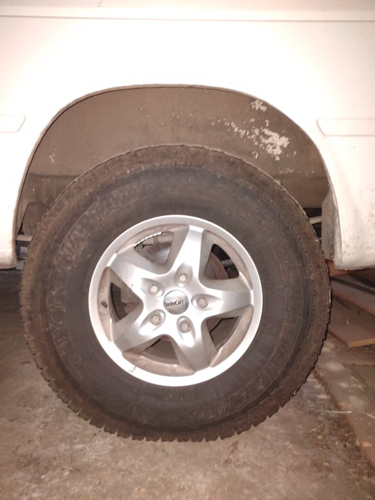

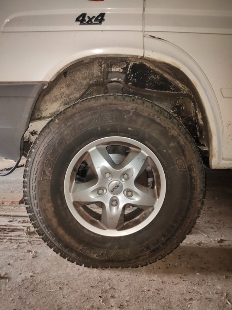

joethesprinter hat geschrieben: 06 Okt 2020 13:38 am hinteren Ende des vorderen Kotflügels geht ein kleiner Steg nach innen. Den sieht man man auf den Bildern leider nicht.
Warum sehen deine Räder nicht wesentlich größer aus als meine 225/75R16? 🙃
Was meinst du? Ist kotflugel original oder geschnitten ? Das soll gleich auf ertste blick klar sein.
Schicke noch eine foto und hast du recht 235/85/16 bei mir sehen nicht gross aus.
Robo4x4 hat geschrieben: 06 Okt 2020 14:51
Schicke noch eine foto und hast du recht 235/85/16 bei mir sehen nicht gross aus.IMG20201005144715.jpg
Doch doch. Sind schon groß.
Gefällt mir. Wäre auch etwas für mich -- aber erst wenn auch Rost am Schweller ist und es sich lohnt was dran zu machen.
Du müsstest nach innen rein fotografieren um die Ecke zu zeigen. Bei meinem ist der Schmutzfänger davor.
