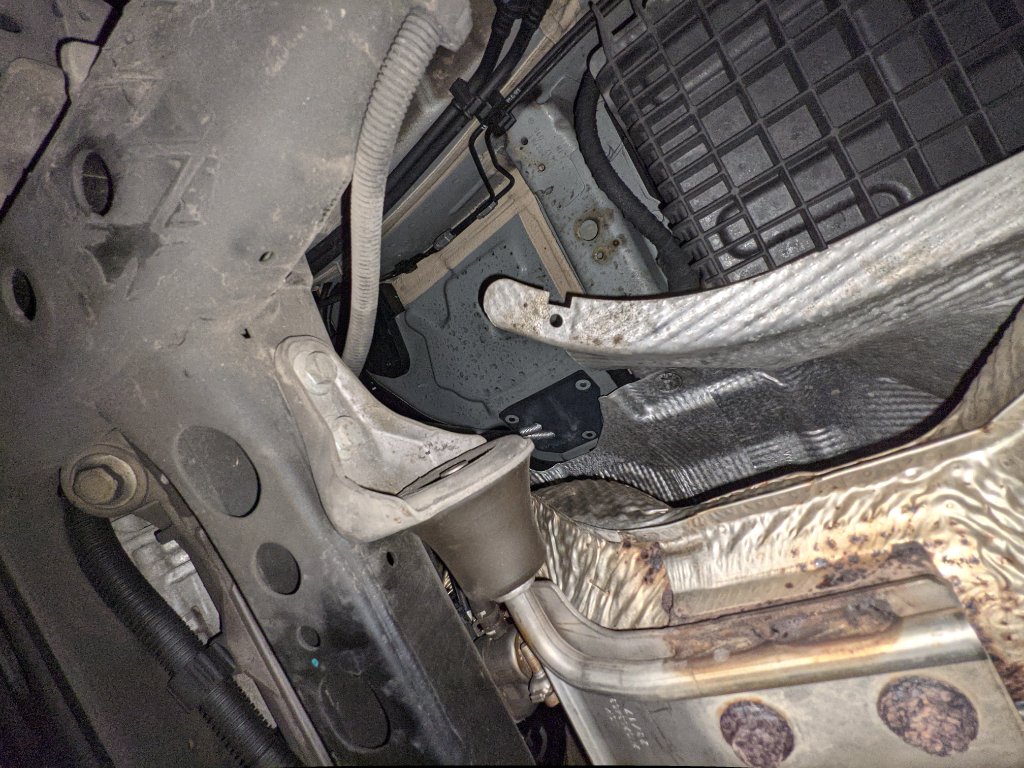

Nochmal eine Frage zum Thema Zuheizer: Nachdem ich bei meinem Crafter beim letzten Kälteeinbruch den Geruch von verbranntem Diesel gerochen habe (so, wie ich es von meinem T5 mit Zuheizer kenne), bin ich mir doch nicht so ganz sicher, ob ich nicht doch einen Zuheizer habe?! Beim T5 kenne ich den Abgasschlauch, den habe ich jetzt auf Anhieb beim Crafter nicht gefunden. Wo sitzt der originale Zuheizer, bzw. wie sieht er aus? Kennt ihr den Ausstattungscode für den Zuheizer? Danke schonmal für eure Hilfe!

Heizung an der Vorderachse kurz vor dem Gehäuse der Batterie. Unter dem Fz. natürlich.

OK, danke dir für die Info. Das sieht bei mir wohl ziemlich leer aus, oder übersehe ich etwas? Rechts oben ist ja das Batteriegehäuse, wenn ich mich nicht täusche.
Hm, dann ist dieser Dieselgeruch bei kalten Temperaturen etwas verwunderlich...
