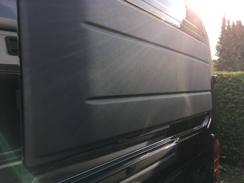

ich habe gestern mit einem Bosch Laser Entfernungsmesser nach gemessen.
Fahrzeughöhe nackt 186cm
Breite mit dezenter Heckverbreiterung 190-197cm.
VG
VG
Crafter SY 4x4
