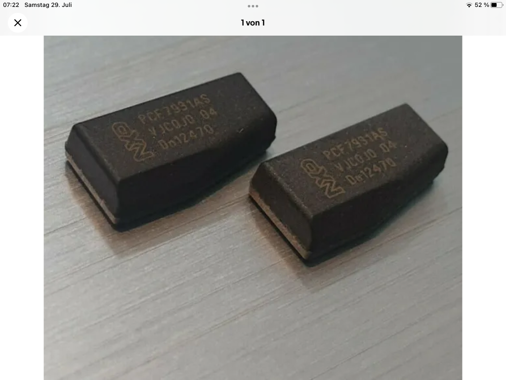

Wird da ein Transponder Zeichengeschaltet. Also am Schlüssel und am Schloss? Mein Bus hat nöhmlicj sowas noch nicht. Zumindest nicht im Schlüssel!

Transponder ist im Schlüsselgehäuse
Dieser wird von der Antenne am Schloß erkannt und die WFS wird deaktiviert.
Transponder wird mit dem Steuergerät der WFS verheiratet.
Entweder mittels vorhandene Schlüssel kopiert, oder neu programmiert am Steuergerät.
