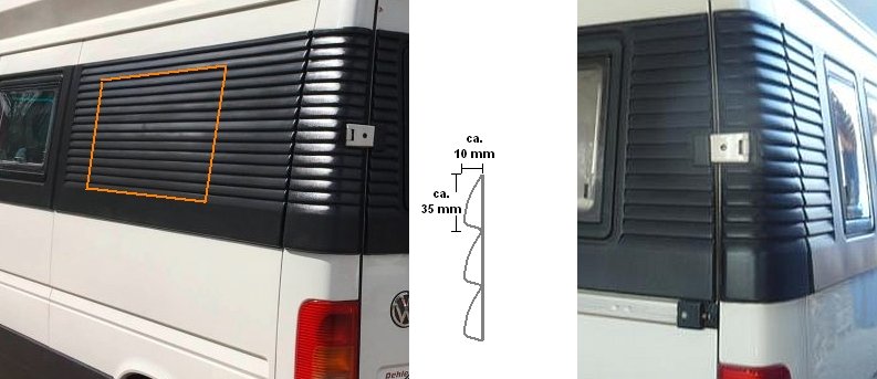

Servus "Exilaltbier"
Waschbrettwand ist ein schöner Ausdruck
Meine erste Überlegung war in der Tat eine Fotofolie vom Werbetechniker nebenan
... ist mir aber irgendwie zu "profan"
Habe mir aus dem Modellbauladen ein paar Balsa-Dreiecksleiste (eigentlich sog. Endleisten für Flügelkanten hinten) in 35x10 besorgt. Ich werde mal probieren, die auf 'ne Platte zu kleben und dann mit "feinstem" GFK-Gewebe überziehen. Mal so, als Versuchsaufbau
Das "Waschbrett" darf ruhig abweichend sein - gibt ja keinen Übergang zum Original.
Gelackt wird vermutlich dann mit MIPA-Protector, auch als Raptor-Lack bekannt, gute Idee von Tobezz - mache ich aber auch erst eine Testreihe

Mal anderer Ansatz....
Warum sparst du dir nicht das ständige Rumfahren mit einer dicken Backe und nutzt die vorhandene Waschbrettverkleidung folgendermaßen:
Hinter der Plastikverkleidung den gewünschten Ausschnitt in die Karosserie machen. Aussen das Waschbrettplastik mit einem VA-Klavierband an die Karosserie kleben und nur zum Schlafen wie ein Ausstellfenster nach aussen aufklappen um die erforderlichen 15/20cm für die Füße zu erweitern. Klebst du von innen einen leicht gerundeten Kasten dagegen, damit die Füße nicht zum Auto raushängen. Kasten kannst du von innen mit Teppich verkleiden, Kasten aus wasserfestem Bootsbausperrholz oder Metall. Links und rechts machst du innen einen Schieberiegel an die Wand, mit denen der Klappkasten in beiden Zuständen arretiert werden kann.
Hab mal eine kurze Skizze gekritzelt...

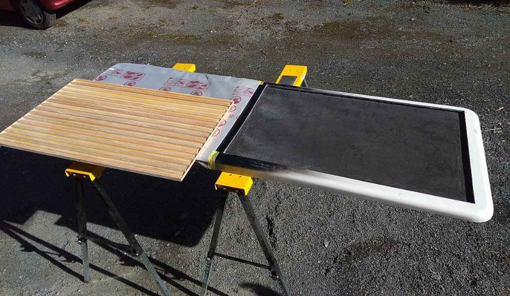

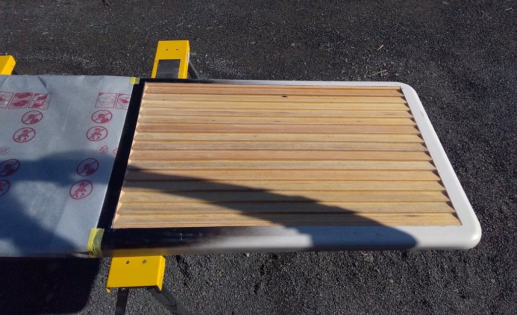

Baufortschritt speziell für die Ideengeber Holger und Exilaltbier:
Waschbrettplatte fertiggestellt, die Seiten jeweils mit Dreiecksleiste abgeschlossen - Waschbrett läuft jetzt im 45-Gradwinkel aus.
Oberschale ausgeschnitten und Waschbrett "saugend" eingelassen.
Aufgrund der Temperaturen noch nicht geklebt... warten auf die Frühlingswärme

So... mein Schlafohr ist jetzt zu 90% feddisch
Und für alle, die meinen, man könne das ja auch als Küchenarbeitplatte für die Einbauspüle nutzen... Nööö
... für den Fensterauschnitt gibt es keine passende Spüle!!
Also... Dehler-Lamellendesign Marke Eigenbau eingeklebt, gespachtelt, geschliffen geprimert, geschliffen... usw...
Fensterausschnitt zuvor mit PU-Lack seidenmatt lackiert, anschließend um das Fenster einen Rahmen gebildet (abgeklebt) und dann den Rest mit MIPA Protector und feiner Düse strukturlackiert.
Hoffe, das Wetter wird bald stabil, damit ich die Seite des Autos "öffnen" kann.
