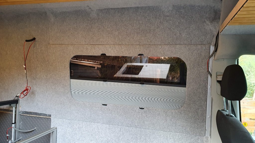

Als nächstes habe ich für das nachträglich eingebaute Glasfenster hinter dem Fahrersitz den Rahmen für das Wabenplissee gebaut. Das Plissee ist 100% lichtundurchlässig und ist aufgrund der Wabenstruktur sogar etwas thermisch isolierend. Für dieses Fenster brauche ich also keine Thermomatte mehr, was mir auch Stauraum und Nervkram spart, und man kann es schnell mal eben nach unten oder oben einen Spalt öffnen, um zu schauen was draußen los ist. Mit Absicht den Ausschnitt etwas kleiner gehalten, da an der hinteren Seite ja noch ein Regal eingebaut werden soll, dass würde sonst später optisch wohl etwas "unrund" wirken.

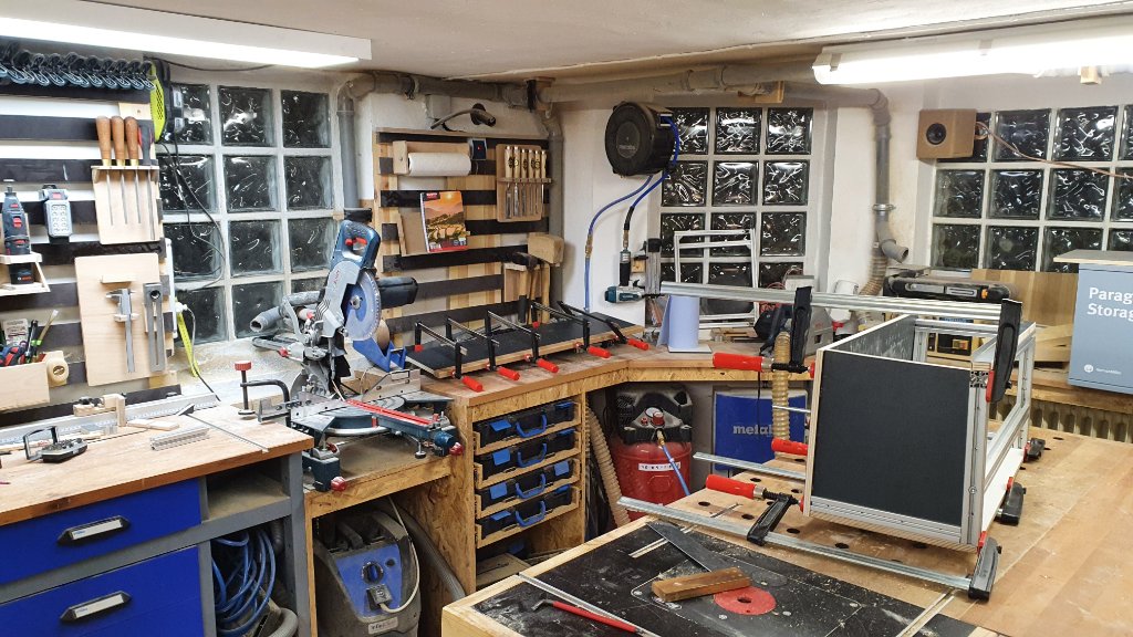

Draußen war es jetzt nach Feierabend auch schon zuverlässig dunkel, nass und kalt, und insofern sehr schön jetzt mal mit den Holzarbeiten im Keller anfangen zu können

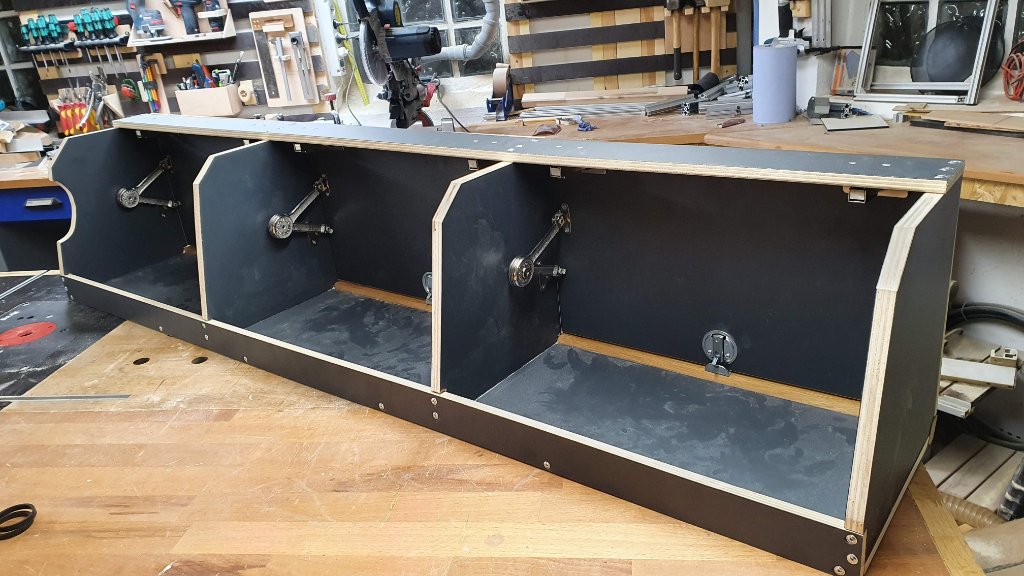

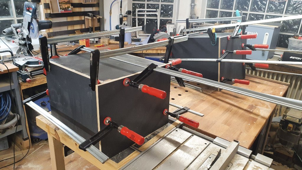

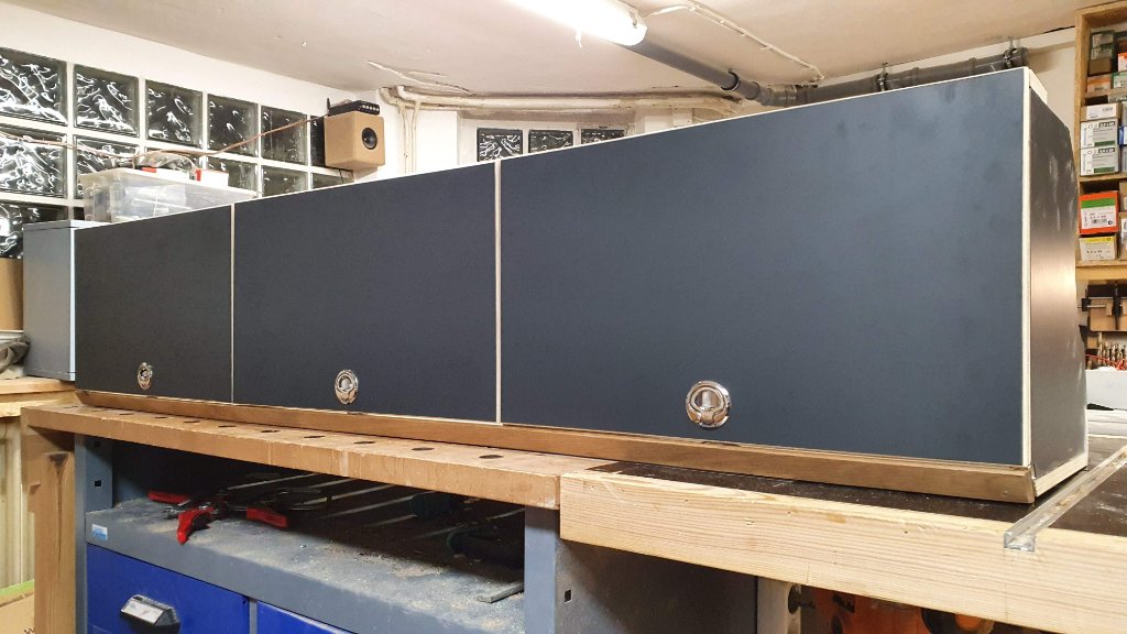

Dabei will ich von oben nach unten arbeiten, da die Oberschränke alleine bestimmt schwieriger einzupassen und zu befestigen sind, wenn der restliche Einbau schon im Weg ist. Ich habe möglichst versucht Schrauben an Sichtflächen zu vermeiden, und mit Flachdübel und Holzleim gearbeitet. An Rück-und Oberseite, die später nicht zu sehen sind, habe ich es mir wegen der Zeitersparnis mit Holzleim und Rückwandschrauben einfacher gemacht
Dazu die beiden Schubladen für die Sitzbank und den seitlichen Bettkasten. Der Bettkasten wird später zwischen den beiden Querstreben des Bettes seitlich an der Wand befestigt, um hier von oben heranzukommen, egal in welcher Höhenposition sich das Bett befindet. Daher habe ich eigentlich nur diese Seitenbefestigung, um den Kasten zu stützen, und somit sicherheitshalber einen Rahmen aus Aluprofilen für zusätzliche Stabilität eingebaut.

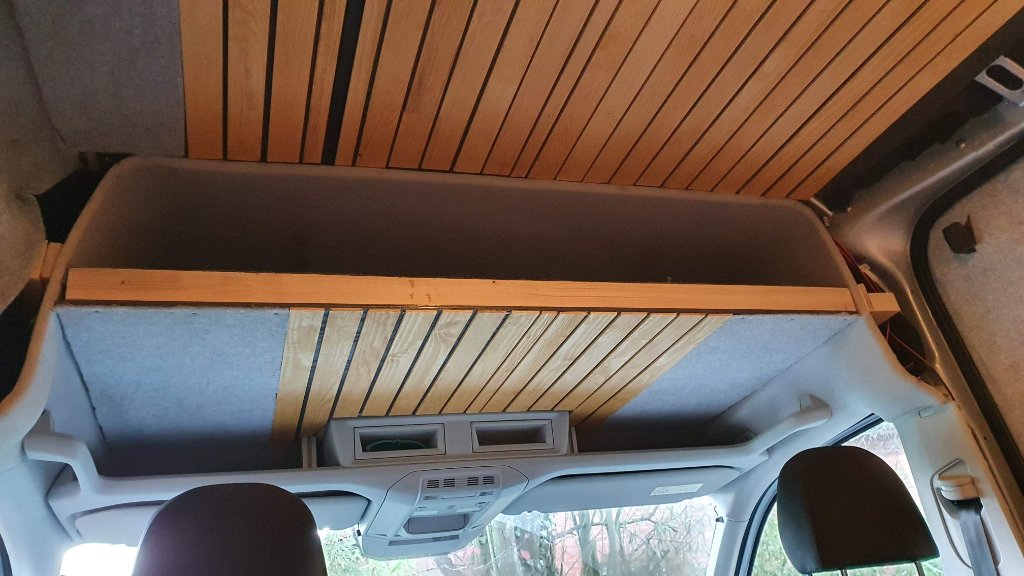

Ablagefach im Fahrerraum ging recht fix. Von der Optik bin ich mir noch nicht so sicher. Ich könnte jetzt sagen, dass ich versucht habe zwischen dem Filz an der Wand und dem Holz an der Decke zu vermitteln - wäre auch nicht ganz gelogen. Aber Hauptgrund für den Mix war eigentlich, dass ich nur noch Reste verbastelt habe, und für nur Filz oder nur Holzleisten hatte ich zu diesem Zeitpunkt von beidem nicht mehr genügend Material
Die Abdeckleiste ist noch nicht angeschaubt, das mache ich erst dann wenn die Oberschränke hängen und ich mir sicher bin, dass das alles an den Schnittstellen gut zusammenkommt.

Alles wunderschön und gut gemacht. Aber warum arbeitet ihr alle mit solchen Wandstärken und mit diesen Superschweren Aluprofilen. Das Gewicht scheint überhaupt keine Rolle zu spielen. Du willst doch am Ende noch eine Kiste Bier und deine Holde mitnehmen? Oder etwa nicht?

...ich finde die Wandstärken bei den recht kleinen Schränken nicht soo verkehrt. Es verarbeitet sich viel leichter und die Gewichtsersparnis ist bei so kleinen Flächen recht gering, da ja irgendwo auch Stabilität herkommen muß.
Ob man es bei Schubladen dann auch an allen Seiten so machen muß, steht auf einem anderen Blatt...
Mein Rollheim:
Re: Crafter L2H2 Surf-/Bikemobil
Das Gewicht ist natürlich immer ein wichtiges Thema, und bzgl. Baumaterial habe ich auch länger hin und her überlegt. Ich habe mich aber dann doch für eine schwerere Lösung entschieden. Zum einen, da ich mir bei vielen Leichtbauten das Ergebnis eines kernigen Frontalunfalls lieber nicht vorstellen möchte. Bringt ja nichts wenn der Schrank schön leicht ist, dann aber mit dem Gewicht des Inhalts nicht umgehen kann. Zum anderen finde ich die Optik und gerade Haptik von Leichtbauten alles andere als ansprechend. Ich gehe mit dem Wagen nicht zimperlich um, und er wird auch öfters als Lastesel missbraucht werden. Da will ich mir keine Sorgen machen müssen. Alles also eine Frage der späteren Nutzung und persönlichen Prioritäten

Magst du verraten wie du die Oberschränke befestigt hast?

Danke für die Blumen. Zur Befestigung an der Wand habe ich die ab Werk schon in der Karosserie eingebrachten Nietmuttern benutzt, an denen auch die Airlineschienen montiert werden. Airlineschienen habe ich (aus Gewichtsgründenwlfnkls hat geschrieben: 12 Jan 2021 12:21 Das sieht richtig richtig gut aus, Hut ab!
