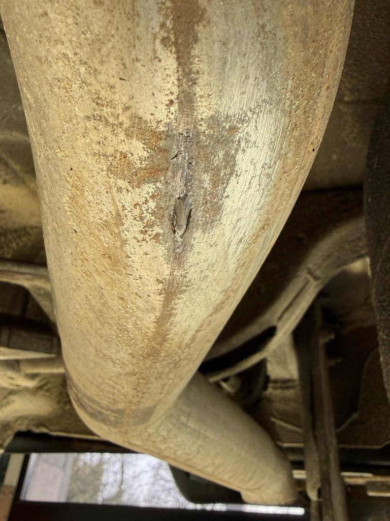

Das Ende vom Lied, resp. meinem Abgasrohr :arrow: Schrott :!:
Beiträge: 6190
orig. Auspuff von Mercedes hält keine 2 Jahre
Rosi hat geschrieben: 21 Apr 2024 07:43 Betr. W906 NCV3 324 M272 bzgl. langem Auspuff:

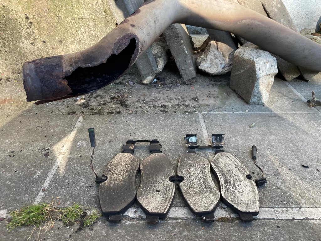

Nach nur 92tkm in 10 Jahren ist das zuvor 2014 nach 7 Jahren bei 70tkm erstmals gewechselte (lange) Abgasrohr A 906 490 30 21 hinter dem Endschaldämpfer wiederum durchgerostet. ...
Das neue originale Abgasrohr von Mercedes ist nach 5.448km in <2 Jahren wiederum durchgerostet, obwohl das Auto seit knapp 1 Jahr stillgelegt in meiner trockenen Halle parkt ⁉️🥷🏻

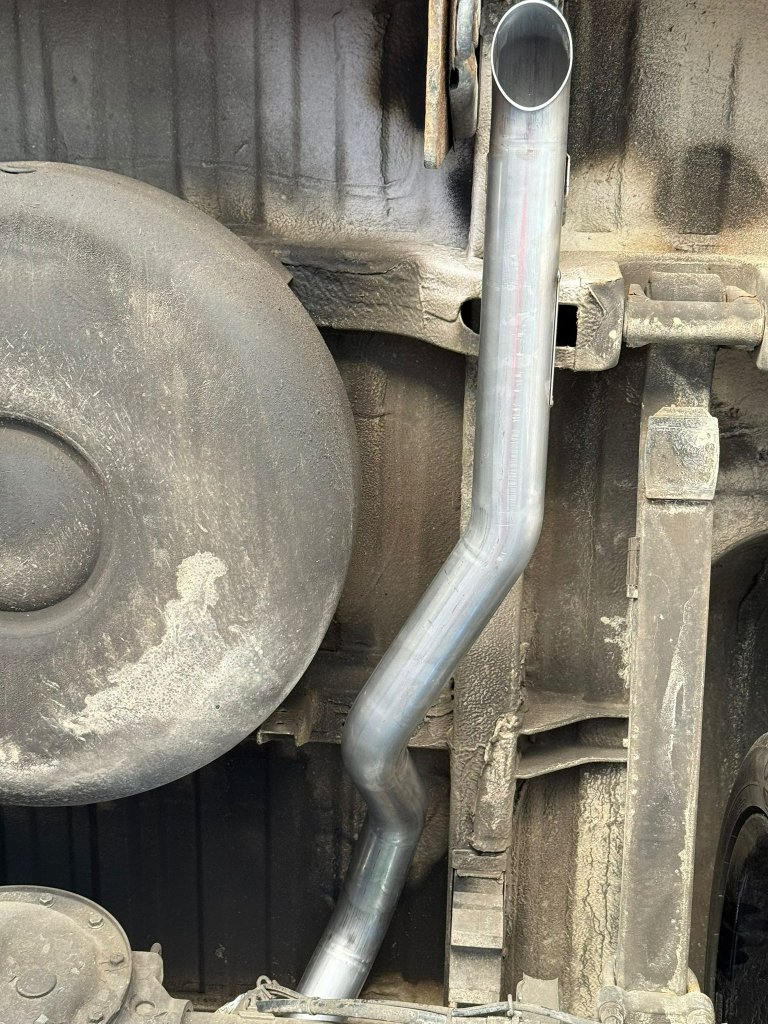

wo hast du denn den Gaskasten vorgesehen, bzw. deren Entlüftung?
An meinem Crafter endet der Auspuff ebenfalls mittig unter dem Fahrzeug.
Bild von unten:
Meine Entlüftung für den Gaskasten habe ich ganz hinten links in der äußersten Fahrzeugecke gemacht. Weder TÜV noch der Gasmensch bei der Erstabnahme haben da einen Gedanken daran verschwendet.
Eine Änderung am Endrohr vom Auspuff würde ich erst machen, wenn jemand meckert. Da der Gaskasten zum Innenraum hin dicht sein muss, würde ich das erst einmal vernachlässigen.
Problematischer kann es bei der Zwangsbelüftung im Boden sein, welcher seit einer neuen TÜV-Vorschrift verlangt wird. Diese Vorschrift gab es bereits als ich meinen Kawa beim TÜV vorgefahren habe. Hat den Prüfer aber nicht interessiert. Ich habe ihn auch nicht darauf angesprochen.

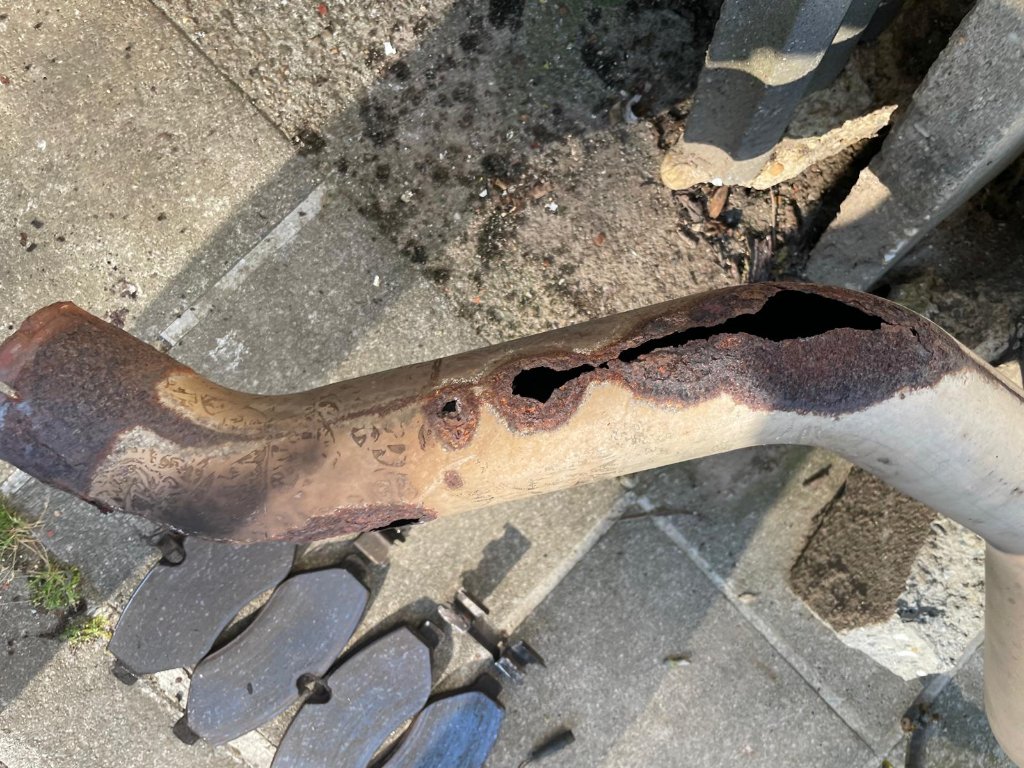

Auffällig scheint mir der Unterschied des vermeintlich orig. Ersatzteiles von 2024 vs. meinem originalen von 2016 ⁉️😵‍💫

Kannst du da mal aufgesetzt haben? Ich finde das sieht irgendwie komisch aus.
Der originale 2016 ner ist Erstauslieferung oder auch nachgekauft? Ja so blank wie er ist vermutlich nicht aus nem 2016 ner benutzt ausgebaut aber ich dachte frag mal. Es ist oft so das Ersatzteile eine schlechtere Qualität haben als Werksverbaute Abgasanlagen .

Ja Rosi ich kann das nachvollziehen kenne das " Spielchen" aber leider auch von anderen Herstellern. Original hält 10 Jahre + Ersatzteil mit Glück bis zum nächsten TÜV . Optisch ist doch schon die offensichtlich deutliche Naht erkennbar an denen die dann durch rostet am original fast nicht oder gar nicht zu sehen.

Eisbär hat geschrieben: 11 Mär 2026 19:29 ..." Spielchen" ... Optisch ist doch schon die offensichtlich deutliche Naht erkennbar an denen die dann durch rostet am original fast nicht oder gar nicht zu sehen.
Aus welcher Not sollte der Freundliche mir Zubehör, statt Original verkaufen ⁉️🤷🏻
Umso merkwürdiger finde ich auf meiner Rechnung: ET Nr.v.Kunden, obwohl meine Fahrzeug-Ident-Nr. angegeben ist ⁉️🤷🏻
Faktisch ist auf dem kaputten Ersatzteil kein Aufdruck sichtbar, jedoch die deutlich sichtbare Naht, die durchgerostet ist; auf dem Original hingegen Aufdruck ohne Naht.

das mit der Naht kannst nicht pauschal sagen. Man muss die außen nicht zwingend erkennen, innen aber schon.
Ein Nahtloses Rohr könnte MB noch verwenden, kann ich mir aber, auf Grund der Kosten, nicht vorstellen.
Dann liegt auch die Naht nicht immer an der selben Stelle. Die Rohre werden, so wie sie kommen, in die Biegemaschine gelegt.
Auf einem deine Bilder sieht es eher nach einem Riss in der Naht aus. ? Evtl. ein Schweißnahtfehler?

So sahen beide Abgasrohre am 13.07.2024 aus; das vorher schon einmal ersetzte evtl. auch bloß Zubehör und das neue, vermeintlich originale vom Freundlichen ‼️
Die Aufkleber/Zettel waren am neu gekauften Abgasrohr.
