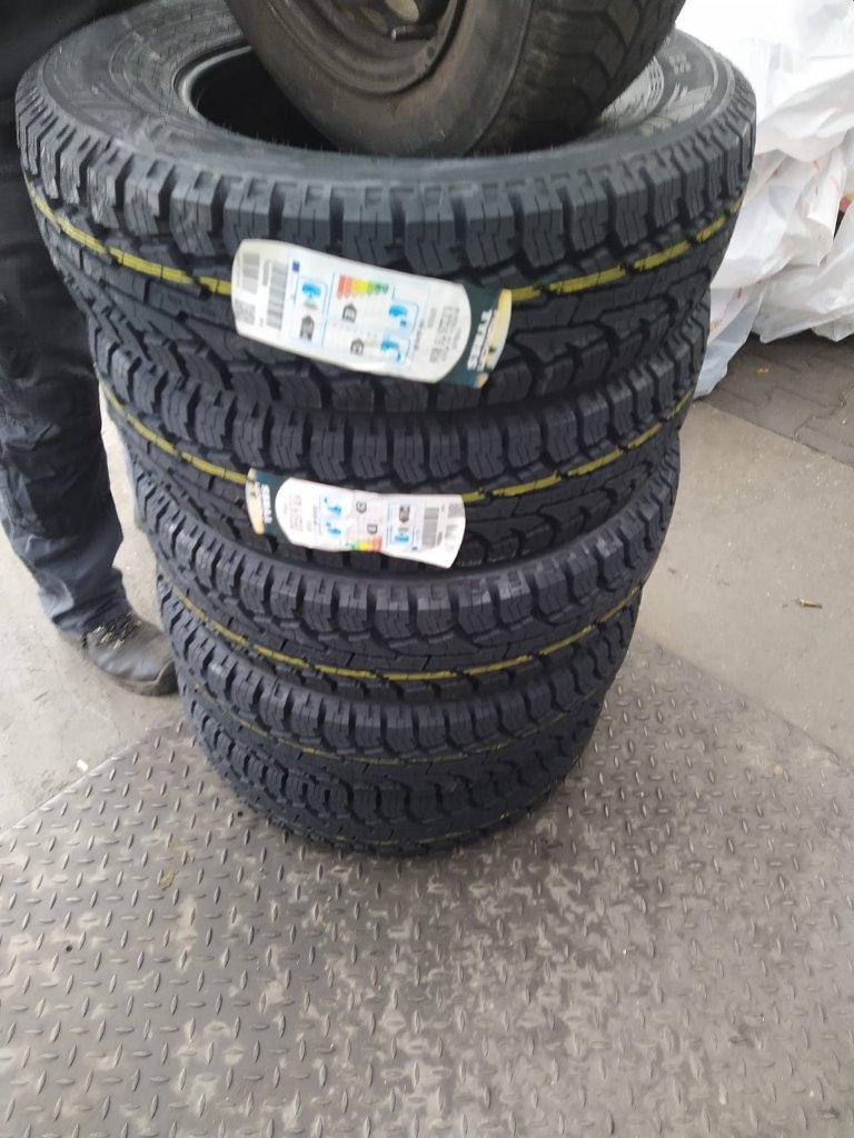

NOKIAN Rotiva AT+ 225/75 R16 115S
Ich warte seit Dezember immer noch auf meine Felgen, um endlich mal meine NOKIAN Rotiva AT+ 225/75 R16 115S montieren + probieren zu können

Re: NOKIAN Rotiva AT+ 225/75 R16 115S
Heute Nacht hat es in Berlin geschneit .... habe so um die 10 cm .... und ich habe noch keine neuen ReifenRosi hat geschrieben: 30 Jan 2021 07:08 meine NOKIAN Rotiva AT+ 225/75 R16 115S montieren + probieren zu können g
Würde sogar meine alten silbernen Stahlfelgen nehmen .....
