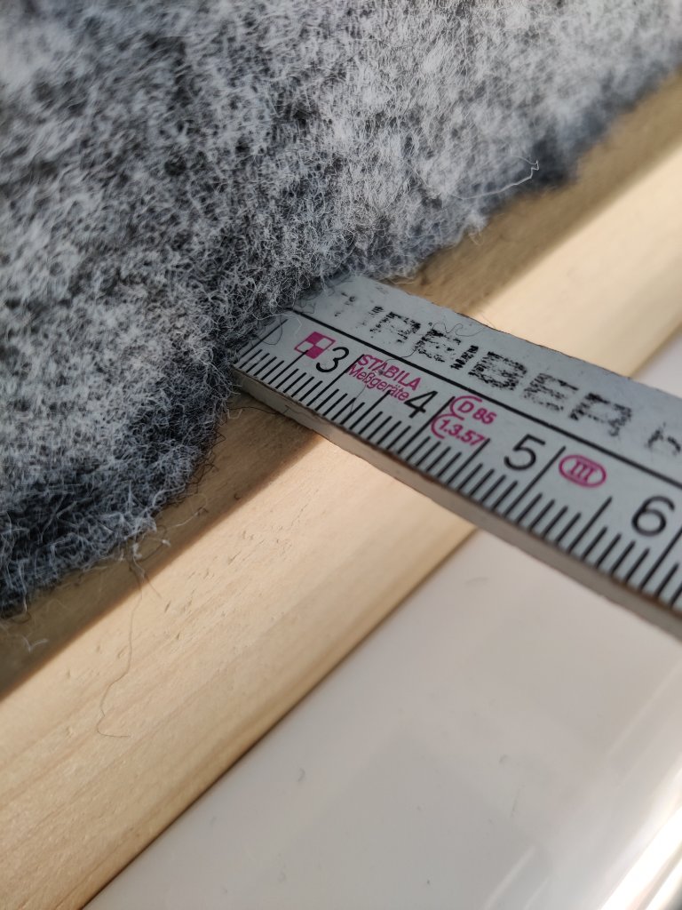

Die Latten haben eine Stärke von 32mm, sofern ich den Gliedermaßstab bis zum Blech schieben konnte. Hab es leider nicht mehr im Kopf.
Die Lattenbreite habe ich, auf Grund der Fensterbreite und Einbauposition, an das Blech angepasst.
Hier noch 2 Fotos:

Ich habe erst letzte Woche ein Carbest RW compact in der Hecktüre in 500x450mm verbaut, mit einem Holzrahmen aus 28x28mm Leisten plus 3mm Abstandshalter auf Blechseite = 28x31mm. Das hat gut gepasst. Falls du Bilder davon brauchst, kann ich hier welche einstellen. Die Seitenfenster im Bus sind auch alle RW compact und mit 28mm Rahmen verbaut; damals noch ohne Abstandshalter. Das ist aber auch seit 2 Jahren dicht und klappt gut.asap hat geschrieben: 12 Mär 2022 10:59 ..... wie stark müssen die Holzlatten für den Holzrahmen sein ....

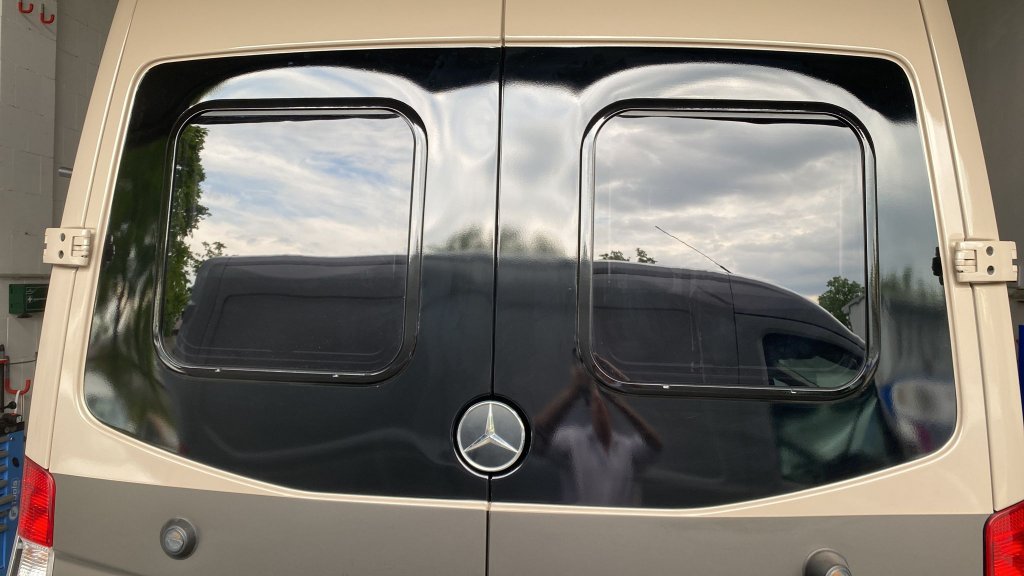

Ich habe ein Compact (500x300) in der Hecktüre und auch ein Foto vom Verzug, je nach Lichteinfall natürlich unterschiedlich stark wahrnehmbar:

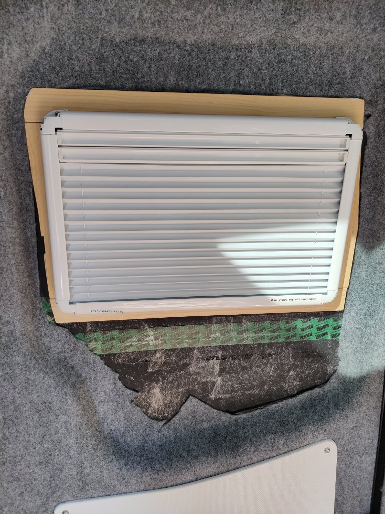

So ungefähr sieht das mit den Abstandshaltern aus, es sind dünne Holzplättchen (ca. 2mm):

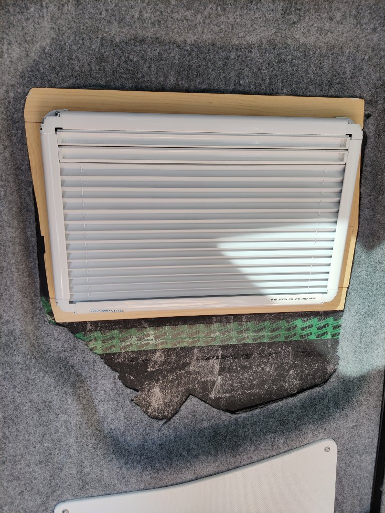

Platz für das Fenster in 500x450 ist jedenfalls da:
Und nach dem festziehen erkennt man schon die leichte Wölbung; evtl. find ich noch eins wo man es besser sieht:
Ein durchgehender Rahmen aus Mpx mit eingebauter Wölbung würde das sicher minimieren - die Möglichkeit hatte ich leider nicht. Aber den Verzug finde ich nicht so krass und empfinde es optisch auch nicht unbedingt als störend. Matte Folierung oder Lackierung in diesem Bereich oder des ganzen Busses wurde als Lösung ja schon angesprochen, das machen momentan viele

Ich war vorhin noch mal kurz am Bus und habe ein paar Bilder gemacht:
Zum Vergleich noch mal 2 Bilder von den bereits erwähnten Seitenfenstern - da fällt das stärker auf.

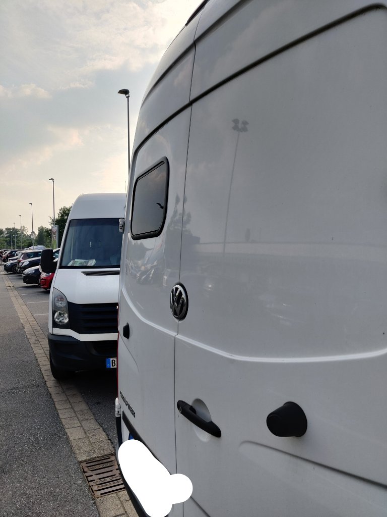

so sieht der Verzug bei mir aus .... und ich habe die VAN RW Fenster eingebaut
Habe denn später den Innenrahmen geändert, aus Vollholz geschnitten mit nur 10 mm Breite, das hat den Verzug minimiert ..
