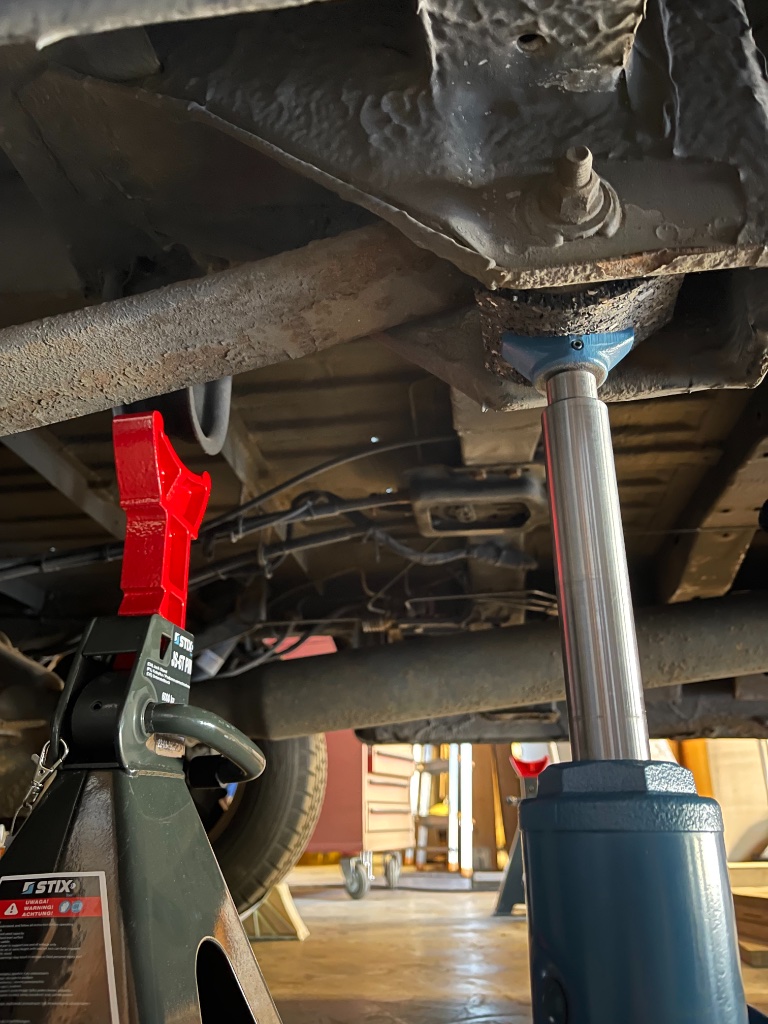

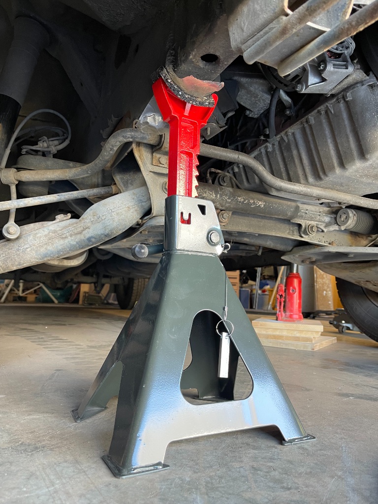

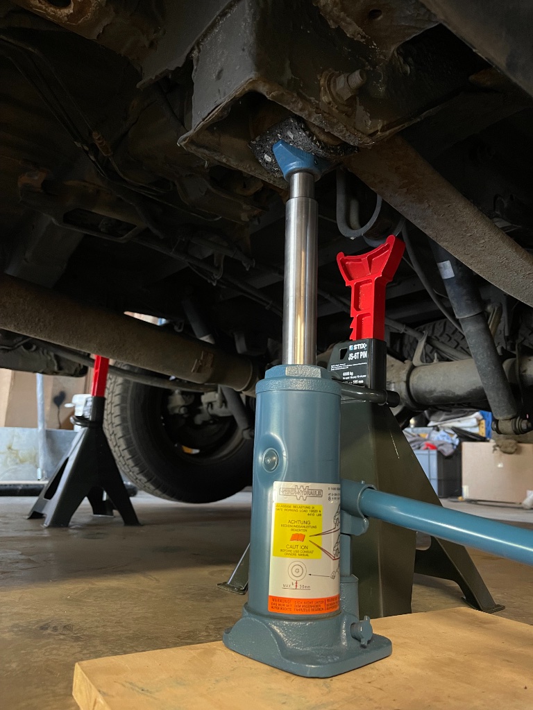

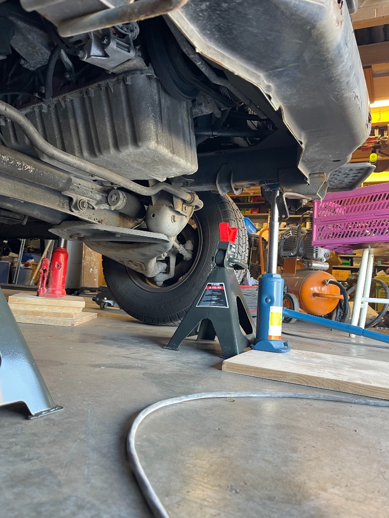

Habe von vorne nach Hinten gearbeitet...
Den Wagenheber den ich benutzt habe, ist der on Board mit gelieferte Wagenheber der im Fussbereicht meines Busses von Werk ab vorhanden war.
1. Gang rein Gang 1 oder R = Rückwärtsgang
2. Böcke nach einander immer ein wenig höher (das Heist abwechseln immer die Höhe erweitern)
3. Geduldig und behutsam arbeiten. (Keine Musik oder neben bei Telefonieren... Keine Ablenkung ! )
4. Ich habe den Waagen immer mit einer Wasserwaage überprüft ob die Balance stimmt. ( Denn in unserer Zeit ist das Thema "Balance halten" immer wichtig

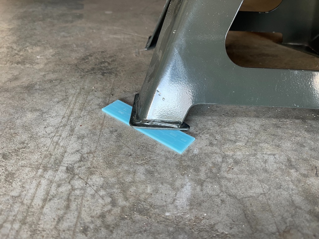

(5. Als Unterlege Puffer habe ich Terrassen Unterleggummis benutzt. Diese bestehen aus Gummi Granulat ähnlich wie Waschmaschinen Matten...)
So jetzt die Bilder Dokumentation.
