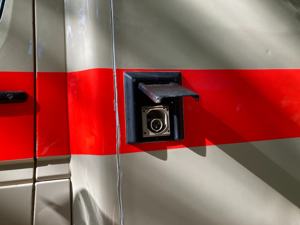

Wird diese Anlasssperre, falls eine Fremdstromversorgung vorliegt, über einen Kontakt in der 230V Kupplung realisiert, oder über das Vorhandensein eine 230V Spannung im Fahrzeug?Maggo W901 hat geschrieben: 14 Jun 2021 17:54Fehler zwei könnte das Ausbauen der 230v Verkabelung sein weil diese muss in Deutschland bei allen Sonderfahrzeugen über eine Start/Anlasssperre geschleift sein, wenn das Relais fehlt bzw. Nicht mehr richtig verkabelt ist bekommt der Anlasser kein Strom und der Wagen springt nicht an
Edit: Schaltbild für eine 5-polige 230V-Einspeisedose an Rettungsfahrzeugen.

Kurz zu den Steckern gibt drei Arten die meistens Verwendung finden 1.Rettbox wie auf deinem Plan meist bei RTWs von der Feuerwehr 2. Klassich mit CEE Anschluß 3. Defa, die wahrscheinlich häufigste anschlussart bei RTWsVanagaudi hat geschrieben: 14 Jun 2021 19:40Wird diese Anlasssperre, falls eine Fremdstromversorgung vorliegt, über einen Kontakt in der 230V Kupplung realisiert, oder über das Vorhandensein eine 230V Spannung im Fahrzeug?Maggo W901 hat geschrieben: 14 Jun 2021 17:54Fehler zwei könnte das Ausbauen der 230v Verkabelung sein weil diese muss in Deutschland bei allen Sonderfahrzeugen über eine Start/Anlasssperre geschleift sein, wenn das Relais fehlt bzw. Nicht mehr richtig verkabelt ist bekommt der Anlasser kein Strom und der Wagen springt nicht an
Kommt auf den Aufbau hersteller an, manche lösen es über die von dir gezeigt Variante, andere über ein 230v Finder Relais das sich in der Zentralelektrik oder in der Fahrersitz Kiste befindet und hinterm FI angeklemmt ist und es gibt noch die Variante mit 12v Finder Relais das über einen bypass vom Ladegerät gespeist wird.
Um eine genauer Aussage zu treffen wäre die aufbauer plakette interessant oder ein Bild vom Fahrzeug.
Aufbauerplakette befindet sich bei System Strobel entweder überm kühlergrill sollte man sehen wenn man die haube aufmacht diese wäre Rot Silber gleicher aufbauen bringt diese auch oftmals an der Fahrersitz Kiste an. Wenn ein Fahrtec ist ist die plakette links neben der schiebetür im Patientenraum oder auf dem Tragetisch. WAS nietet die Plaketten an der Rückwand hinterm Fahrersitz fest. Bei allen andern AMS, Binz, Dülmer, GSF, Einhorn und vielen mehr fröhliches suchen wenn überhaupt vorhanden

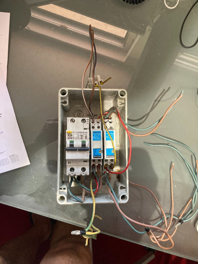

Ich habe mal ein paar Bilder gemacht.
Ich hoffe das hilft ein wenig. Sonst würde ich heute mal probieren mit einem 12 Kabel am Magnetschalter den Wagen anzuwerfen. Notfalls würde ich dann einen Startknopf verbauen. Schöner wäre natürlich dem Problem auf den Grund zu gehen und das ordentlich zurückzubauen.

Re: RTW springt nicht mehr an
Auf dem Bild sind neben dem gemeinsamen FI & Leitungsschutzschalter (FI/LS Kombination) noch zwei Relais verbaut. Das in der Mitte häng mit blau und braun direkt am Ausgang des FI/LS. Dieses schaltet also, wenn Landstrom angeschlossen ist. An den zugehörigen Relaiskontakten sind Kabel verbaut die für die Fahrzeugelektronik verwendet werden (br/ws, bl/br und rot) und nicht wie für 230V üblich (blau, braun gelb/grün). Hier könnte also ein Eingriff in die Fahrzeugelektrik möglich sein).
Beim zweiten Relais sieht es eher umgekehrt aus. hier sind die Relaiskontakte an den 230V üblichen Farben, und die Relaisspule an Fahrzeugfarben. Leider ist ein kompletter Schaltplan nicht ersichtlich, da die Kabel zu verknäult sind.

Hier mal das Pinout der Relais:
Ansonsten muss mal mal die Adern etwas auseinander ziehen. Aber, wie Steffen schon schreibt, scheint dies eine Abschaltung von irgendwas zu sein, wenn 230V Landstrom anliegt.

Großen Respekt, ich habe die Relais für Sicherungsautomaten gehalten, bin halt kein Elektriker, sondern nur ITler.
Jetzt habe ich noch einmal ein neues Bild gemacht mit sortierten Kabeln. 12 Volt Kabel scheinen wirklich nur vier zu sein. WeissBraun Klemme 2, BraunBlau Klemme 4 und BraunGelb auf dem anderen Relais KlemmeA2. Und dann noch rot auf Klemme 5, welches auch auf das andere Relais geschaltet wird. Da kommt doch bestimmt 12 Volt an, oder ?
Ich kann ja mal im Sicherungskasten unter dem Sitz schauen, ob ich da was von diesen Kabeln finde.
Jetzt wo ich weiß, um was es sich handelt sollte ich die Kiste vielleicht wieder einbauen. Ist doch eigentlich ganz gut, wenn man nicht losfahren kann mit eingestecktem Ladekabel, oder??
Die korrespondierenden abgekniffenen Kabel habe ich übrigens unter dem Fahrersitz gefunden.

Ohne zu wissen woher die 12V Kabel kommen wird es schwierig die Funktion zu ermitteln.
Aus Vanagaudis Belegung und ein wenig Logik würde ich folgendes sehen.
Relais 230 (das äußere) schaltet die 230V von Landanschluss zu den Verbrauchern durch und wir über das rote Kabel von Relais 12V mit Spannung versorgt. Braun/Gelb könnte ein Schalter sein mit dem Funktionalität geschaltet wurde, aber auch eine automatisches Schalten durch eine andere Funktion wäre denkbar.
Relais 12 (das innere) gibt einerseits die Schaltspannung für Relais 230V frei (rote Leitung) und gibt über die anderen drei Kabel den Zustand (Landstrom angeschlossen oder nicht) zur Bordelektronik. Auf diese Kabel würde ich mich zur Findung deines Problems konzentrieren.
Der Logik nach müsste ein Verbinden der ursprünglichen Kabel braun/weiß und gelb/grün dein Problem vielleicht lösen, da diese bei nicht angeschlossenem Landstrom (Relais aus) verbunden sind (Normally Close).

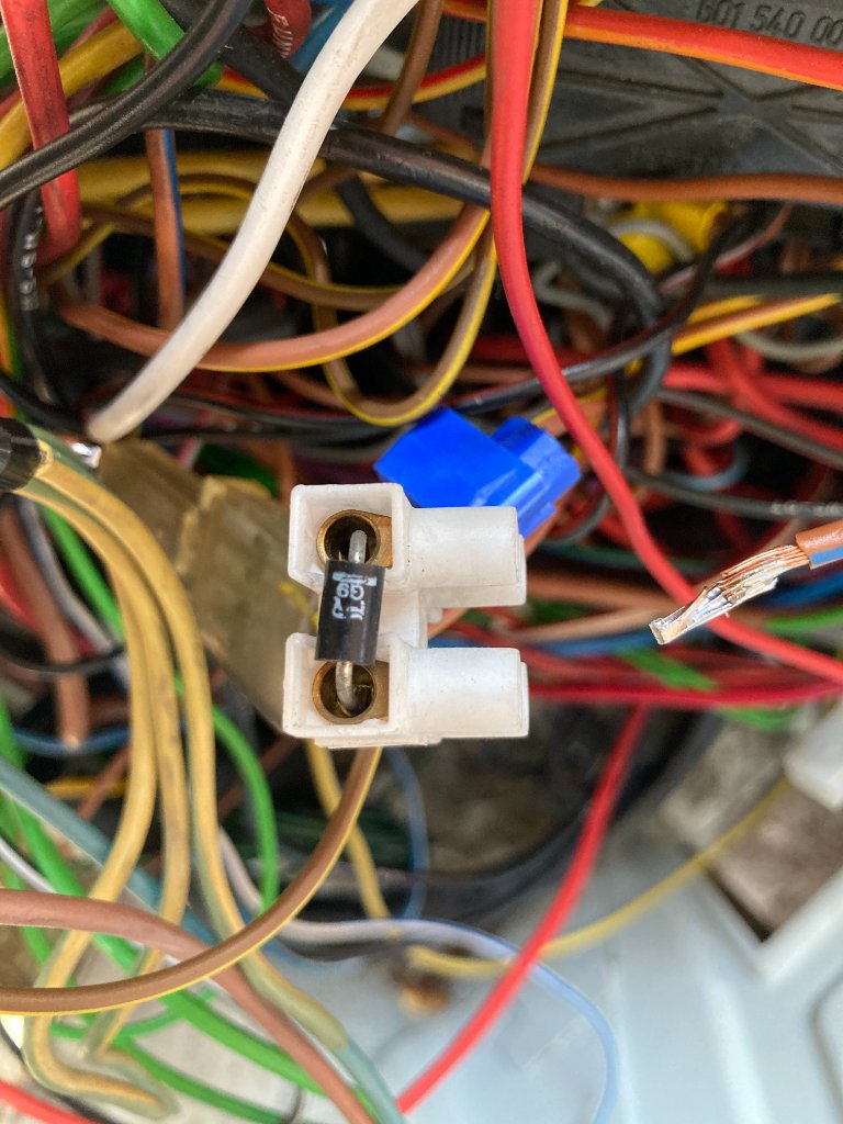

Bei dem Kabel brge ist in der Lüsterklemme auch noch ein Widerstand oder ähnliches Bauteil eingeschliffen. Sollte ich also alle 12 Volt Kabel mit Zündungsplus versorgen ? Oder sehe ich da was falsch. Ich habe gestern einfach mal 12 Volt an den Magnetschalter gegeben und siehe das der Wagen sprang einwandfrei an.
Gruss. Kutte
Gruss. Kutte

Bist du dir sicher, dass das ein Widerstand ist und keine Diode? Ein Bild würde das klären.Kutte2002 hat geschrieben: 17 Jun 2021 10:28Bei dem Kabel brge ist in der Lüsterklemme auch noch ein Widerstand oder ähnliches Bauteil eingeschliffen.

Hallo Vanagaudi,
vielen Dank für Deine hilfreichen Tipps, wo man noch einmal suchen kann. Ich habe eine Bild von dem ominösen Teil gemacht: Alle drei anderen Kabel habe ich noch einmal auf Masse gemessen, an keinem Kabel liegt Masse an. Auch wenn ich sie nacheinander und auch alle zusammen auf Masse lege passiert nicht. Welche Kabel kommen denn vorne am Zündschloss an? Ich denke eines davon hat keinen Saft, so dass beim weiterdrehen des Schlüssels auch kein Saft an den Magnetschalter gegeben wird.
Gruss. Kutte

Das ist eine Sperrdiode. Damit verhindert man Rückwirkungen, hier von dem Relais bzw. der dort am anderen Ende liegenden +12V Spannung, auf die Steuerleitung br/ge. Ich vermute, wenn die Aderfarbe der normalen Nutzung im Fahrzeug entspricht, auf der Seite mit dem Querstrich bei Motorlauf 0V und ansonsten 12V messen kannst.
