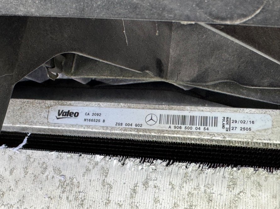

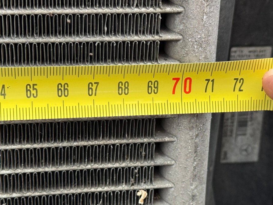

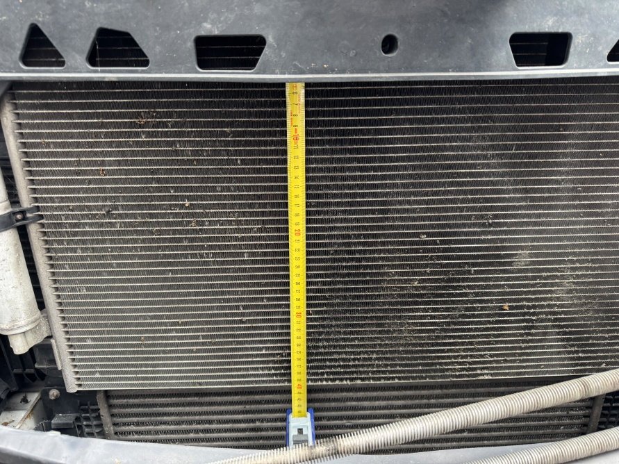

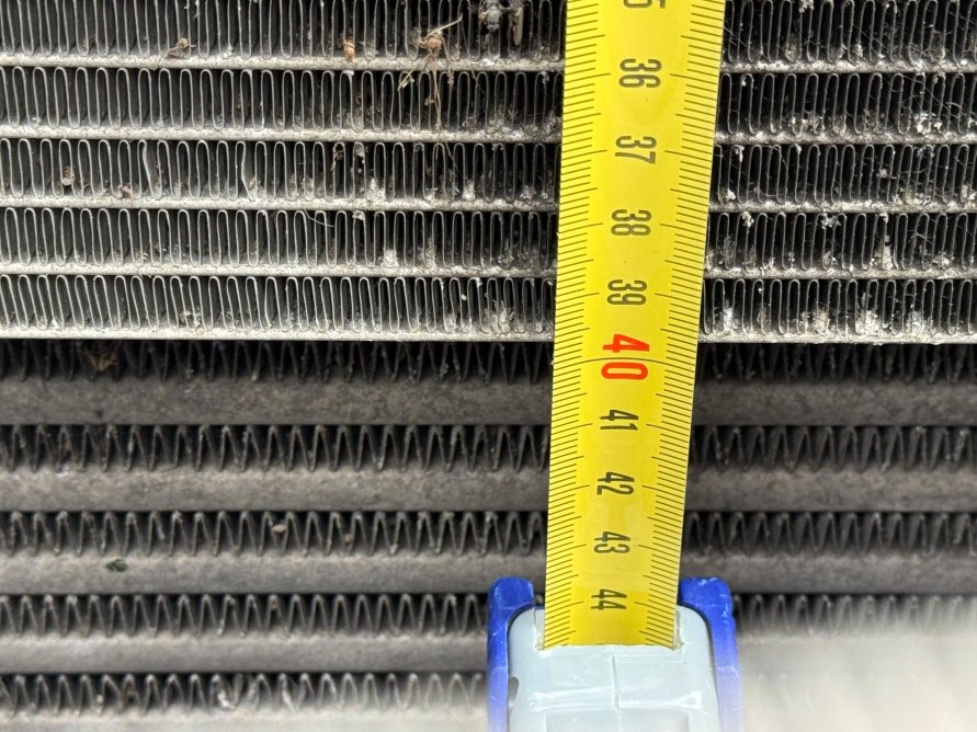

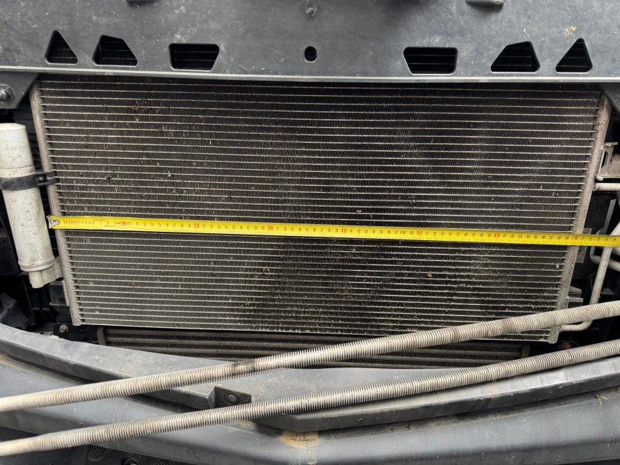

Kann mir bitte jemand sagen, welcher Klimakondensator ich brauche? Valeo A9065000054
Da bei ATP gibts Valeo 625mm x 393mm oder 460mm x 379mm, das stimmt irgendwie nicht.
https://www.atp-autoteile.de/de/product ... limaanlage
oder von Mahle? der sollte passen. 715mm x 460mm
Danke
Danke

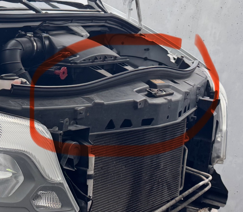

Und wie bekomme ich den Kondensator raus?
Hoffentlich muss nicht der Träger raus
Re: Klima - Kondensator tauschen
Hy
Wenn die Scheinwerfer raus sind , geht der Träger einfach
