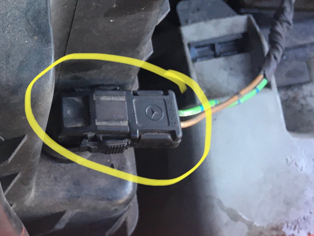

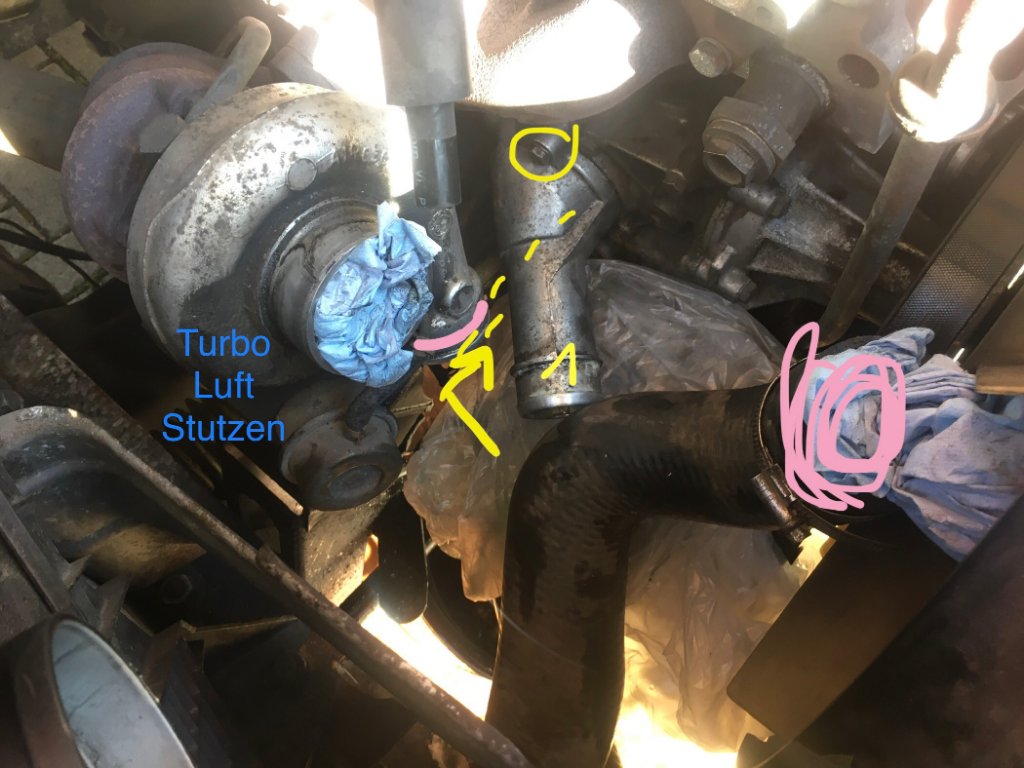

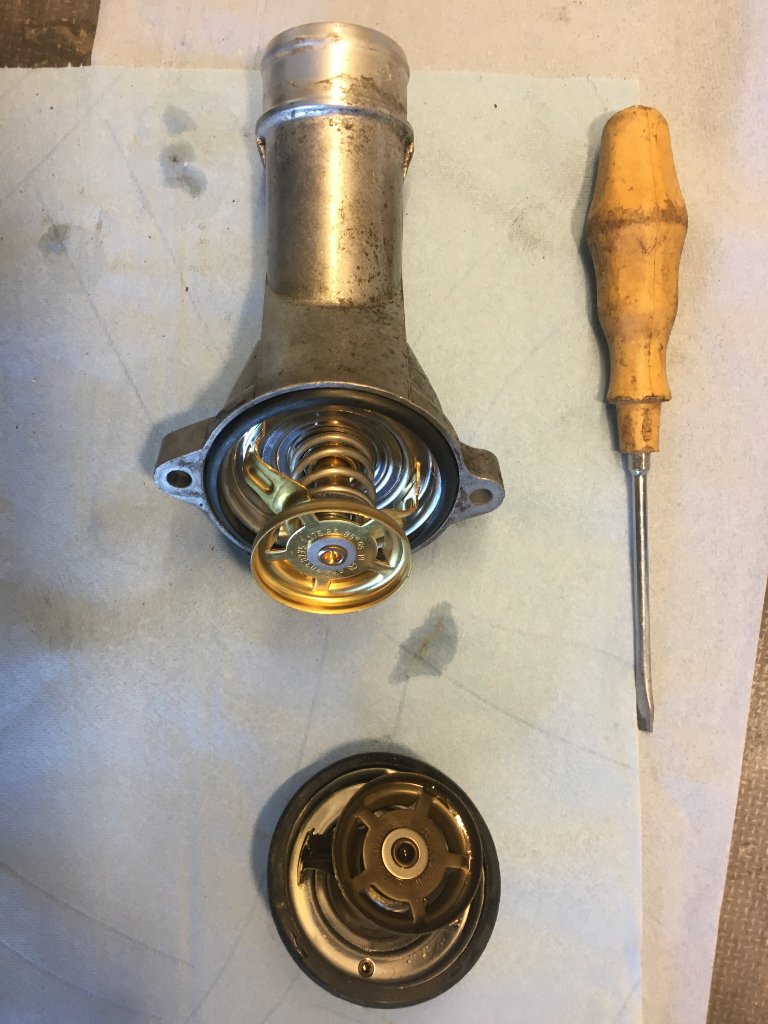

Moin liebe Leute,
da kann ich mich mal mit einreihen und einen kleinen Erfahrunsgbericht schreiben.
Hatte in letzter Zeit oft schnell Temperaturen von um die 120, wenn nicht sogar roter Bereich selbst bei Autobahnfahrt (110km/h) ohne voll Beladung und heissen Temperaturen. Dazu kam, dass er gerußt hat wie Hölle, sieht man vor allem nachts im rechten Rückspiegel wenn jemand hinterher fährt.
Demnach ein neues Thermostat, bei der Nutzfahrzeug Abteilung in Bayreuth über Nacht bestellt. ca 25 €, legitim für Service am Samstag mittag. Das Thermostat heute eingebaut nach folgender kurz-Beschreibung:
Eimer Unters Fahrzeug. Platiktüte um Lima rum rum, dass da nicht alles reinsuppt.
Dicken Kühlerschlauch am Thermostatgehäuse (1 auf Bild) abziehen. Laufen lassen (ginge sicher auch über den roten Nupsi am Kühler, wollte den aber nciht riskieren abzubrechen). Während dessen Luftfilter Ansaugung zum Turbo wegbauen. Kühlerschlauch zum Turbo (pink auf Bild) abziehen. Gelbe Schraube (10er Nuss auf kleiner ratsche) oben am Gehäuse anlösen aber nicht vollständig rausdrehen, sonst verkantet die untere Schraube die wesentlich schwerer zu erreichen ist (10er Nuss). Von Unten war kacke, daher Turbo Schläuche wie beschrieben wegbasteln. Untere Schraube am Gehäuse mit Ratschenverlängerung wie gelb gestrichelt auf BIld rausdrehen. Thermostat wechseln, neuen Dichtungsring passend aufsetzen, darauf achten, dass Nud im Gehäuse mit Thermostat übereinstimmt, sonst wirds kantik. Alles wieder zusammenbasteln. Kühler wieder befüllen. Motor warm fahren mit Innenraumheizung auf volldampf warm, hoch drehen lassen, Kühlwasser nachfüllen. Entlüftet sich selbst.
Dann hoffen dass er sich bei seinen 85°C einpendelt.
War bei mir nicht der Fall. DESSHALB als ALLERERSTEN SCHRITT die Steckverbidung am 2-poligen Kühlwassersensor (gelb markiert) am Kühlwasserbehälter kontrollieren. Der war bei mir nur halb drauf und stark korrodiert. Hab den vorsichtig blank geschmirgelt, wieder Probefahrt gemacht und siehe da - dei Anzeige steigt kaum mehr über 85°C. Auf freundlichen Hinweis von Vangaudi hin: FETTET die Pole ein!!!
Hätte ich auch früher drauf kommen können, da je nach Spannung die Temp Nadel im Cockpit ziemlich schnell hoch und runter ist. Zb wenn ich das Licht angemacht habe plus Heizungslüfter war direkt 120 grad, ohne dass der Kühler überhaupt warm war. War also ein dummer Schleichstrom oder dergleichen. Dafür ist jetzt das Thermostat neu und ich schlauer und hoffentlich passiert das so niemand anderem mehr
Grüße aus Oberfranken

Vielen Dank für diesen Erfahrungsbericht.Maximus_312D hat geschrieben: 09 Okt 2021 18:48 War bei mir nicht der Fall. DESSHALB als ALLERERSTEN SCHRITT die Steckverbidung am 2-poligen Kühlwassersensor (gelb markiert) am Kühlwasserbehälter kontrollieren.
Der war bei mir nur halb drauf und stark korrodiert. Hab den vorsichtig blank geschmirgelt, wieder Probefahrt gemacht und siehe da - dei Anzeige steigt kaum mehr über 85°C. [...] War also ein dummer Schleichstrom oder dergleichen. Dafür ist jetzt das Thermostat neu und ich schlauer und hoffentlich passiert das so niemand anderem mehr![]()
Tatsächlich ist es so, dass die Anzeige sehr empfindlich auf Widerstandsänderungen, also diejenigen auf Kontaktübergängen, reagiert. Deine Korrosion an dem Fühlerkontakten ist da beispielhaft und tritt sicher regelmäßig auf.
Mit dem Abschmirgeln ist es jedoch nicht getan. Auf den Kontakten ist (war) eine Zinkschicht aufgebracht, die diese Korrosion verhindern soll. Die nutzt sich jedoch mit der Zeit ab. Jetzt hast du sie gänzlich entfernt, das Metall ist nun ohne Korrosionsschutzschicht. Aber dir blieb keine andere Wahl. Du musst nun dafür sorgen, dass dir die Kontakte nicht sofort wieder anrosten. Dazu musst du sie einfetten. Dann hält die "Reparatur" länger.

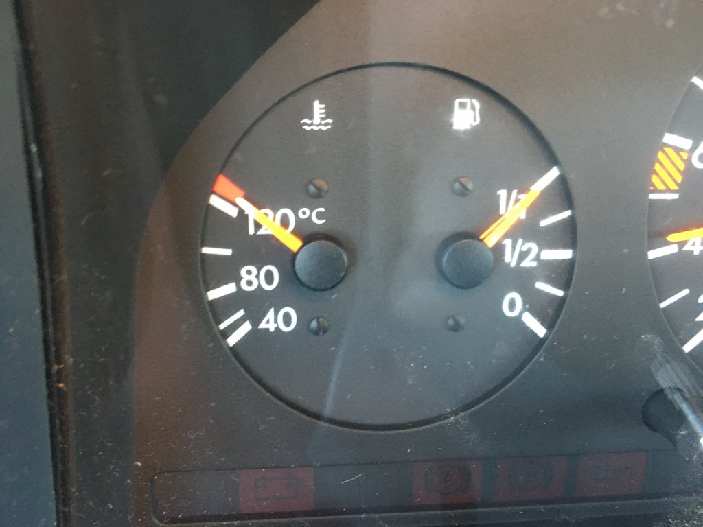

So nach langer Zeit mal wieder eine Erfahrung die sich an meinen ursprünglichen Thread anschliesst.
Heute haben wir das Thema: Startbatteriespannung prüfen über die Kühlwassertemperatur.
Ihr denkt sicher, der Maximus spinnt aber hier die story dazu.
Da die Kühlwassertemperatur Anzeige über Wiederstände läuft, verändert sich die im Amaturenbrett angezeigte Temperatur auch wenn die Batteriespannung sich ändert (denke ich mir als nicht-elektriker).
Auf diese Idee kam ich aber erst heute nachdem zum zweiten mal die Batterie nach längerer Fahrt (mindestens 4h mit Scheibenwischer und Licht an) morgens komplett leer war und die Karrre nicht angesprungen ist. (das letze mal is tmir das auf dem Weg nach Sardinein an der Tanke in Italien passiert. Daraufhin neue Batterie gekauft obwohl ich damals schon den Verdacht hatte, dass die Lima nicht gescheit läuft)
Fehlerbild 1: Ich fahre mit Licht und Scheibenwischer ca 3-4h. Die Temperaturanzeige zeigt 120 Grad an. Beim nächsten Start am nähsten Morgen geht nix.
Fehlerbild 2: ich fahre mit oder ohne Licht kurzstrecke in der Stadt. zum Bäcker mit 120 grad. weiter zur arbeit mit 90 Grad (der sollwert). Beim nächsten Start am nächsten Morgen kein Problem.
Meine Theorie: Bei Fehlerbild 1 wird die komplette Batterie leer gesaugt, da über längere Zeit Verbraucher konsumieren während die Lichtmaschine (LIMA) nichts liefert. Bei Fehlerbild 2 ist es kein Problem wenn die LIMA mal was liefert und mal nicht, da ab und zu die Batterie geladen wird.
Meine Messwerte: Heute früh 11.8V. Dann Starthilfe über Boardbatterie (Womo Ausbau). Startet direkt. Spannung an Startbatterie 13.4V (wie an Boardbatterie dank Solar). Kabelverbindung zur Boarbatterie getrennt. Startbatterie hat 12.04V. Lima arbeitet nicht?!??!?!?!? Heisst für mich: Meine Lima arbeitet manchmal und manchmal nicht. Heute nach 4h Fahrt hatte sie Startbatterie wieder nur 12.8V bei laufendem Motor. Lima liefert also nix. Gemessen habe ich nur an der Batterie oben, werde ich morgen mal bei laufendem Motor unten an der Lima messen, aber ich denke dass nicht das Kabel sondern der Regler an der Lima das Problem ist?

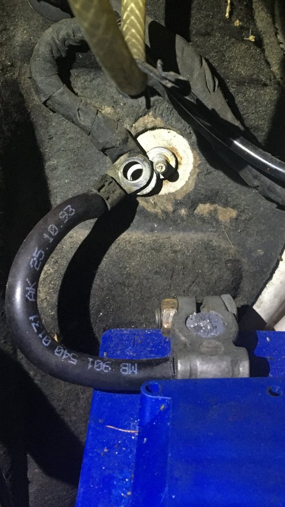

Also das mit der Streifensicherung verstehe ich nicht. Da ist bei mir nichts ersichtlich verbaut...
Nach einigem Messen bin ich dem vermeintlichen Übeltäter eventuell auf die Spur gekommen.
Unten an der Lichtmaschine kamen +-14V raus. Oben an der Batterie waren es aber nur 12.8V (gemessen zwischen Batterie (+) und (-) Pol). Habe dann noch Fernlicht angemacht und zugeschaut wie die Batteriespannung mit der Zeit gesunken ist. Auch Gas geben hat an der Situation nichts geändert. Klar, Lima läuft ja auch nur kommt es oben nicht an.
Dann habe ich Batterie + auf Karosse gemessen. Da waren die +-14V. Ergo, die Masseverbidnung von Batterie (-) auf Karosse hinten (siehe Bild) ist angegammelt. Dann habe ich die Massekabel der Batterie vom Massepunkt an der Karosse getrennt und mit Hilfe einer großen Schraube und nem Startkabel mit dem Motorblock verbunden. Motor gestartet, Batterie Pole wieder durchgemessen und da hatte ich meine +-14V auf der Batterie. Wenn ich in dem Setup von Batterie (+) auf den Massepunkt hinten gemessen habe waren es nur 13+X Volt.
Meine Frage: der Massepunkt da hinten sieht nach Original Massepunkt aus. Schraube auf Karosse geschweisst aber schon etwas rostig hinter dem Schraubenkopf (je nach Luftfeuchte und Temperatur leitetet der dann wenig oder gar nicht und das sind die Schwankungen die ich auf meiner Kühlwasseranzeige sehe). Hat da wer nen guten Tipp, wie man den "auffrischt" ohne nen neuen Punkt anzuschweissen? Kommt man halt nicht soooo geil ran. Oder halt Massekabel vom nem anderen großen Bauteil (Anlasser oder idealerweise was näherem) rüberlegen?
Danke euch

Wenn die Verbindung zwischen Schraube und Karosserie geschweißt ist, dürfte es reichen, die Schraube anzuschleifen. Ich würde das mit einer feinen Drahtbürste abschleifen und eventuell Kontaktspray verwenden.
Und auch die Ringkabelschuhe gut anfrischen.
Viele Grüße, Michael
290.000 km
290.000 km
- Beiträge: 3355
Re: Temperatur Probleme 312d
Wenn die Verbindung zwischen Schraube und Karosserie geschweißt ist, kann diese auch gerissen sein. Daher kommt es zu Unterbrechungen des Kontakts.
Daher würde ich eine Mutter auf den Bolzen schrauben und sehr fest anziehen, dann die Massekabel drauf und mit einer weiteren Mutter anziehen und dann messen.
Ich bin davon ausgegangen das es evtl eine Sicherung zwischen LIMA und Batterie gibt, daher mein Hinweis auf eine Sicherung.
