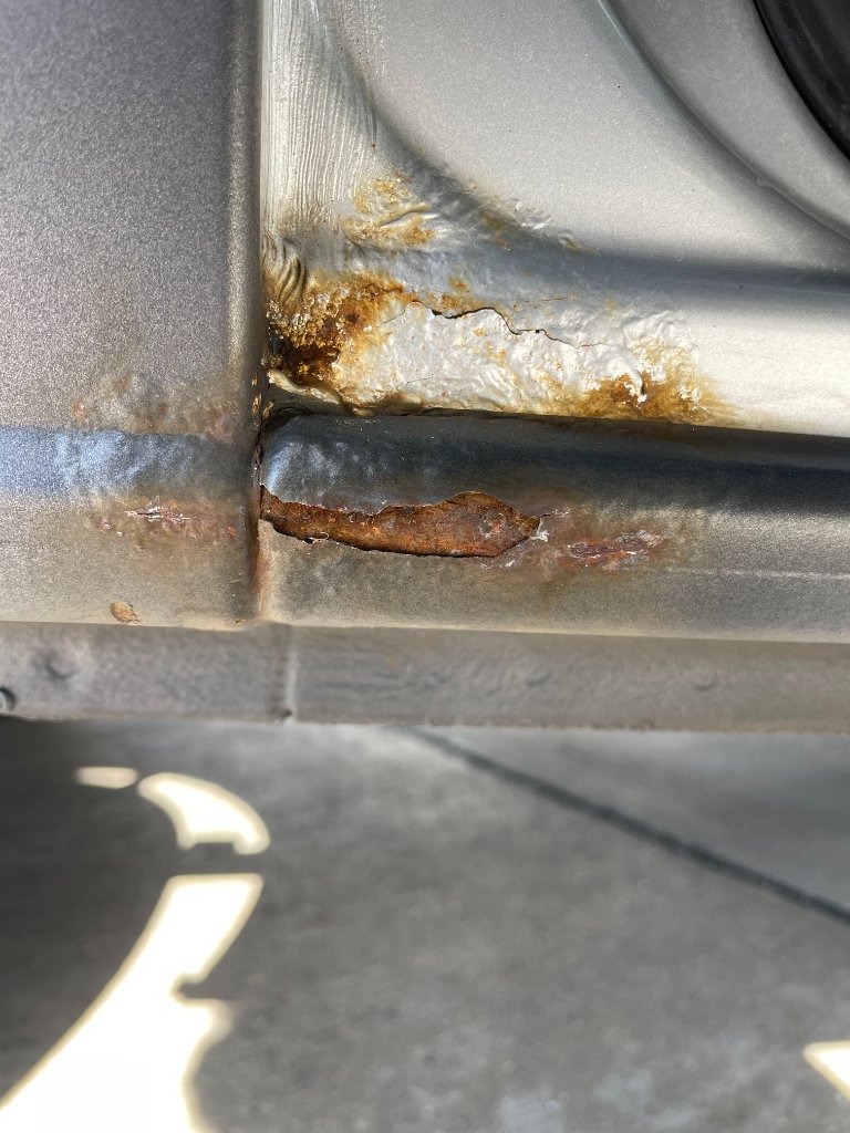

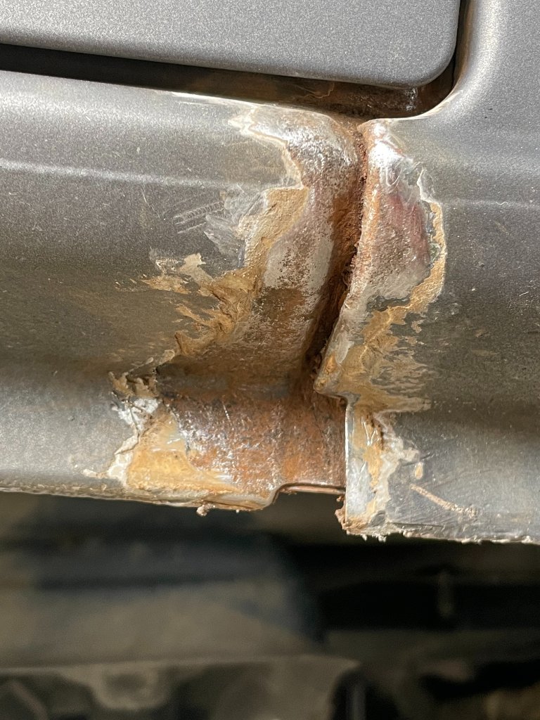

Rost am/im Schweller

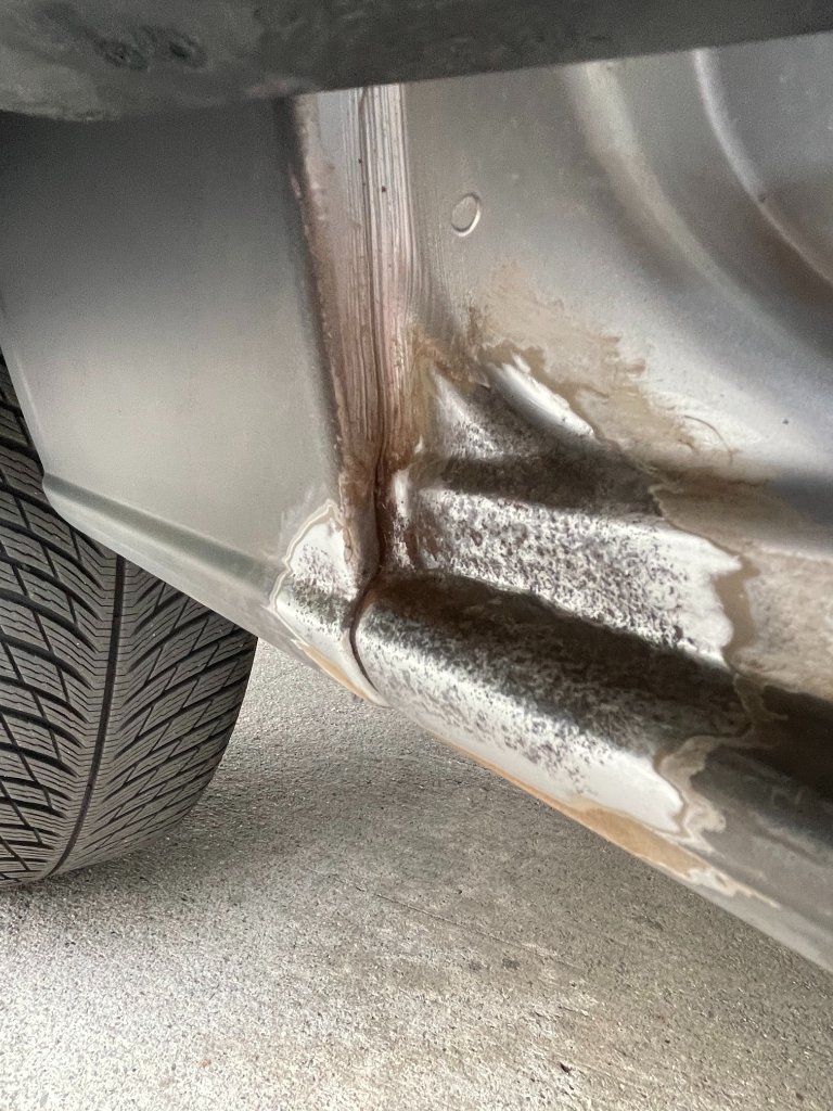

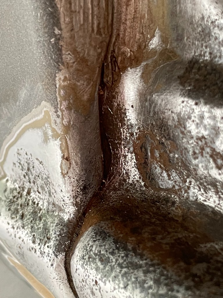

Ich schabte/kratzte und schliff gestern die (sichtbaren) 3 Roststellen am Schweller und Kotflügel auf, damit es nicht weiter gammelt und um den Zustand zu sehen. :shock:
Nunmehr würde/will ich penetrierende Rostschutzfarbe darauf streichen, um zu sehen und bestenfalls aufzuhalten, ob/daß es weiter gammelt. https://www.hoepner-lacke.de/produkt/penetriermittel/

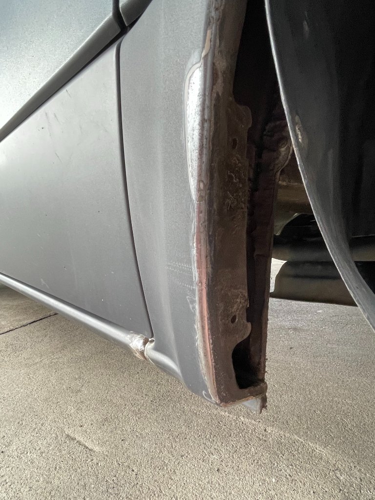

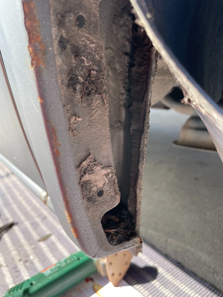

Beim Kotflügel erwäge ich, den unteren Teil (unter der Prallleiste) besser ersetzen zu lassen, um den Rost dahinter zu entfernen, zumal der obere Teil ein schwebender, resp. zu reparierender Haftpflichtschaden ist, ergo dieser ersetzt und lackiert wird.

MLCrafter
Beiträge: 393
Re: Rost entfernen und Löcher kleben/spachteln statt schweißen?
Beitrag von MLCrafter »
Am Schweller könnte man jetzt vorsichtig (wenig Druck) mit einer sandstrahlpistole den Rost aus den Poren holen. Danach (oder nur alternativ) mit Pelox RE (gibt es im Korrosionsschutzdepot) und ein bisschen Zeit den Rost solange behandeln bis alles umgewandelt ist. Auf den Bildern sieht man erst mal keine Löcher.
Nachdem chemischen Entrosten mit frischen Wasser neutralisieren und an dieser Stelle gibt es zwei Wege:
1. Passivierende Rostschutzfarbe
2. Erst Ovatrolöl welches ordentlich überall hinkriecht und danach den passenden Farbaufbau im gleichen System => Brantho Produkte. Z.B. Branto-Nitrofest als Grundierung.
Darauf kann dann auch wieder lackiert werden. Wenn die Lackierung nicht in Heimarbeit erfolgt, dann unbedingt vorher mit dem ausführenden Lackierer reden, damit der später auch passend arbeiten kann und man sich keine Lackunverträglichkeiten einhandelt.
Ich habe hinten im Radkasten Variante 2 gewählt. Aber da sieht es auch keiner und ich konnte auf die Dichtmasse nochmal 3 Schichten Farbe mit dem Pinsel aufbringen.
Grüße Matthias
arvid
Beiträge: 291
Registriert: 03 Dez 2019 08:01
Beitrag von arvid »
Hi Rosi,
den untern Kotflügel würde ich entfernen und neu machen. Kostet nicht die Welt und dahinter sieht es bestimmt auch nicht besser aus.
Wie Matthias schon sagte, wenn du Sandstrahlen kannst, ist das super. Aber nur auf Ebenen Flächen, sonst musst Sunden Sand aus irgendwelchen Löchern etc entfernen, da sich sonst dort Feuchtigkeit sammelt. Der Rost an dem Falz der Schiebetür wird schwer in den Griff zu bekommen sein. Aber mit Owatrol habe ich auch sehr gute Erfahrungen gemacht. Danach guter Lackaufbau mit EP oder anderer abdichtender Grundierung und Lack.

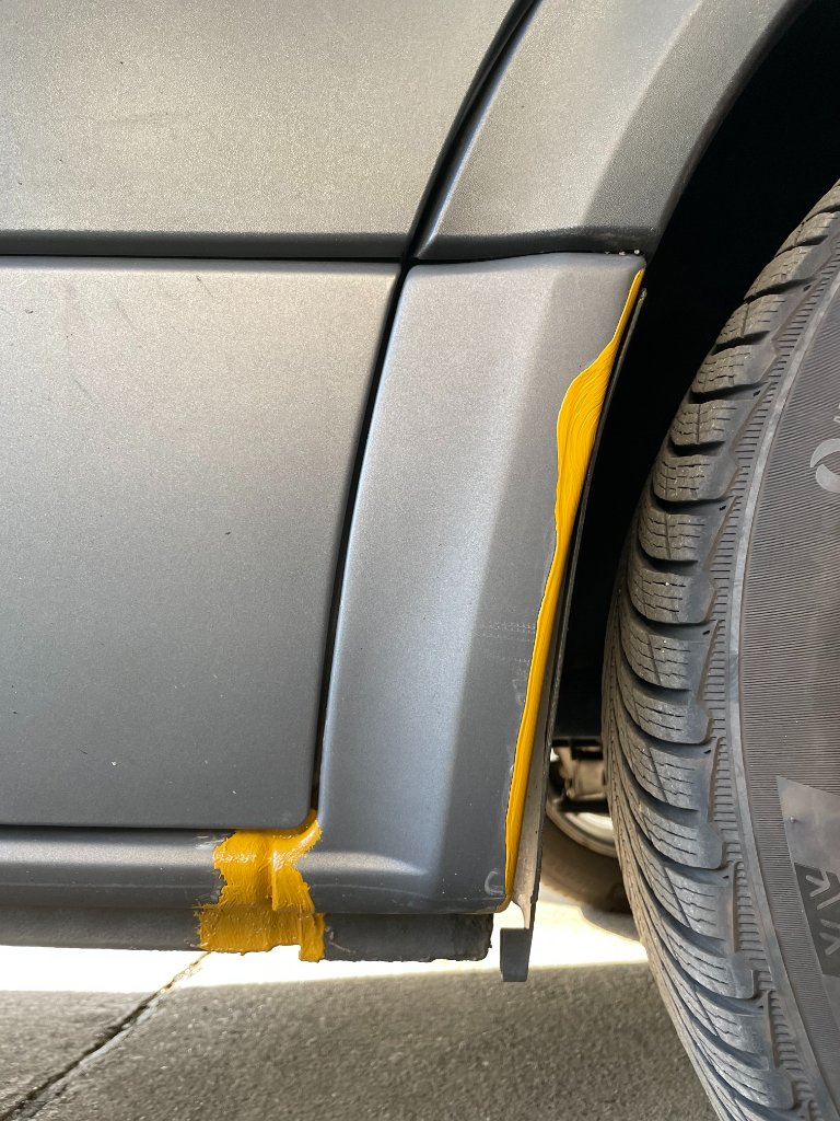

Ich habe mir von einem Freund Penetriermittel besorgt, das ich heute aufstreichen/einmasieren und trocknen lassen will/werde, ggf. Ende der Woche mit grauer Rostschutzfarbe darüber und weiterfahren, bis die Regulierung des Schadens am rechten Kotflügel geregelt, resp. die Lackierung der rechten Seite finanziert ist.

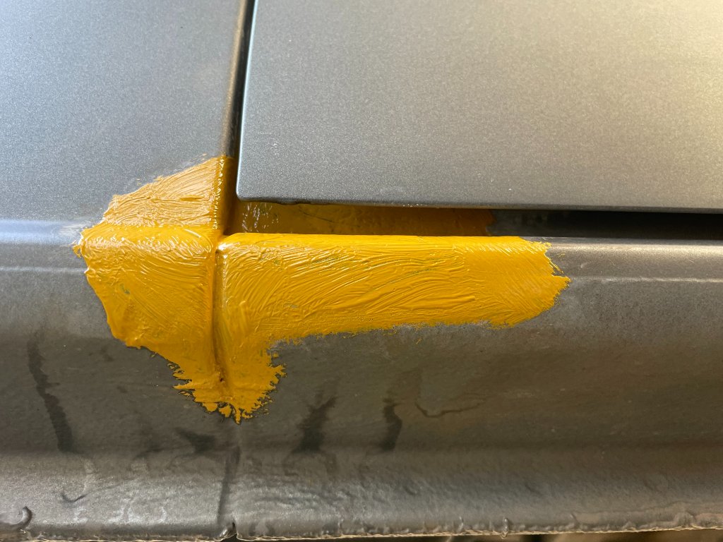

Beiträge: 6151
Schaun mer mal, dann sehn mer scho.
Beim Schweller an der Schiebetür bin ich noch guter Hoffnung, aber am Kotflügel hege ich mitnichten die Illusion, den Rost aufzuhalten, sondern werde den Kotflügel perspektivisch wechseln lassen.

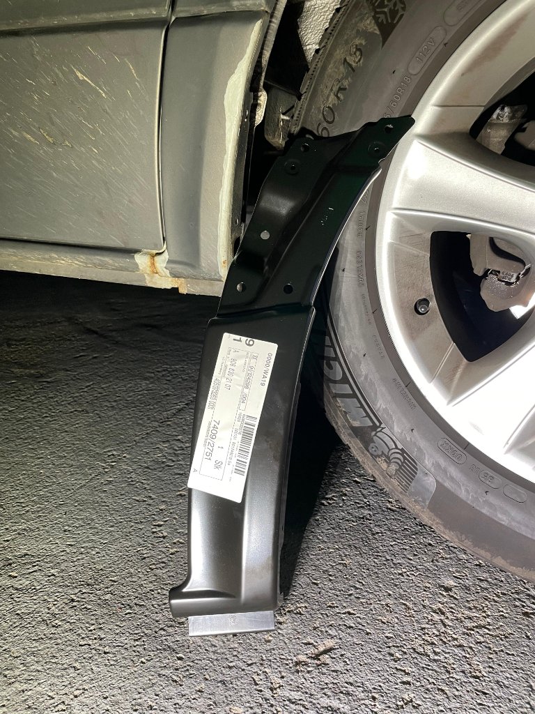

Rost Kotflügel unten
Ich vergaß nach Euren Antworten zu gucken, bzw. übersah ich diese und nun eilt es, weil Scheibendienst und Lackierer bereitstehen.
A9066302107 BEPLANKUNG RECHTS UNTEN für >62€ bto. original vom/beim Freundlichen.
Beiträge: 6151
Heilig’s Blechle "Beplankung" A906 630 21 07
Nach 166tkm in 17 Jahren und scheinbar verstopftem Ablaufloch ... 1x neues Blech <1kg für >50€ nto. / >60€ bto.
Beiträge: 2559
Denk mal drüber nach ein großes Ablaufloch unten ins neue Blech zu bohren,
damit der ganze Schlunz dort wieder raus kann. Ich habe es wie einige andere
hier nachträglich reingebohrt. Man kann dann jederzeit auch mit dem
Wasserschlauch von Hand von unten durch das Loch den Bereich reinigen.
Beiträge: 6151
Ablaufloch Kotflügel vorn
der.harleyman hat geschrieben: 14 Nov 2024 22:17 Denk mal drüber nach ein großes Ablaufloch unten ins neue Blech zu bohren, ...
Genau das schlug der Lackierer heute früh auch vor: "In das neue Blech bohren wir vorm Lackieren ein großes Loch, damit das Wasser von der A-Säule kommend nach unten ablaufen kann".
