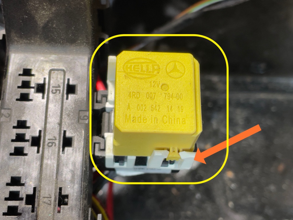

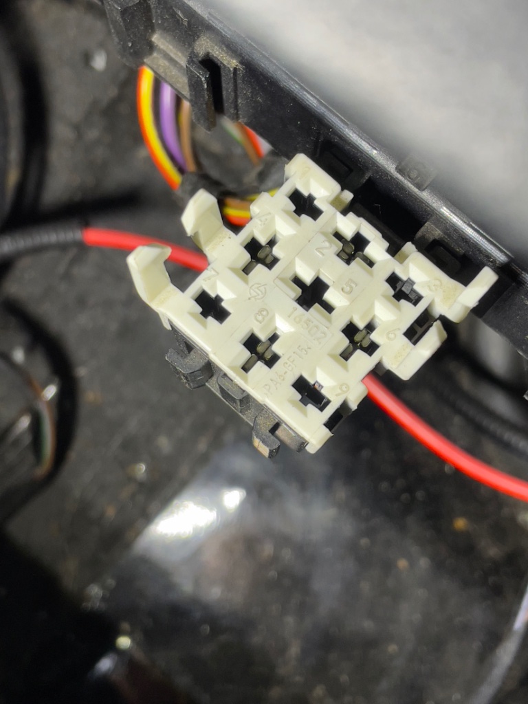

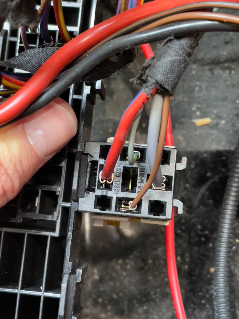

Hat jemand eine Idee, um welches Teil es sich bei dem folgenden Relaishalter handelt (also unter dem gelben Relais). Bis auf die aufgedruckte Nummer habe ich keine weitere Identifikation am Teil gefunden und mit dem Teilekatalog bin ich nicht weitergekommen.
Sieht so aus als wären das Standard Power Timer Kontakte drin?

Ich hab noch die
A9065451000
für den Relaissockel gefunden. Leider nirgends ein Foto, deshalb ohne Gewähr.

Ich glaube es ist die A0085451326 nach Sicherung/Relaisplan und Vergleich mit Teilekatalog.
Im Katalog steht dazu 9 PIN JPT-Buchsen, was ja dann wohl für Junior Power Timer steht - obwohl ich finden die sehen eher wie die Standard Power Timer (SPT) Kontakte aus. Am besten mal beide bestellen...
Danke dir vielmals!
