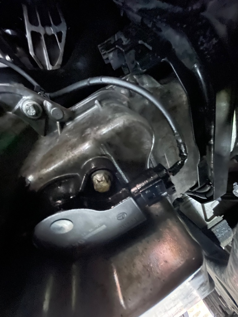

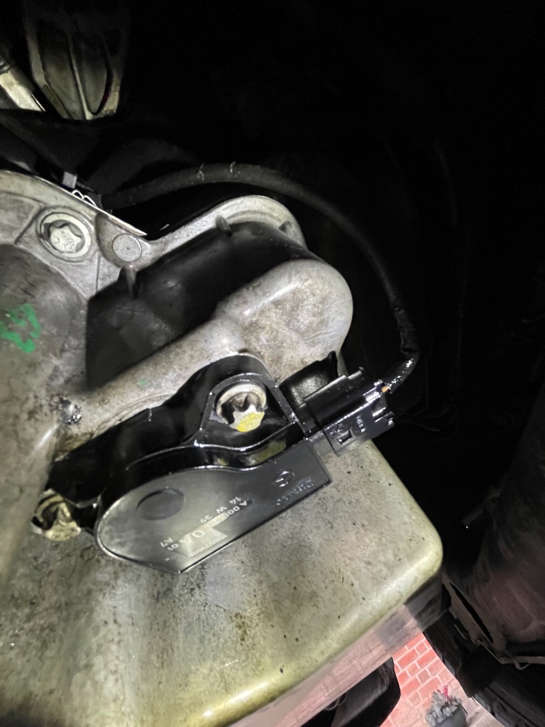

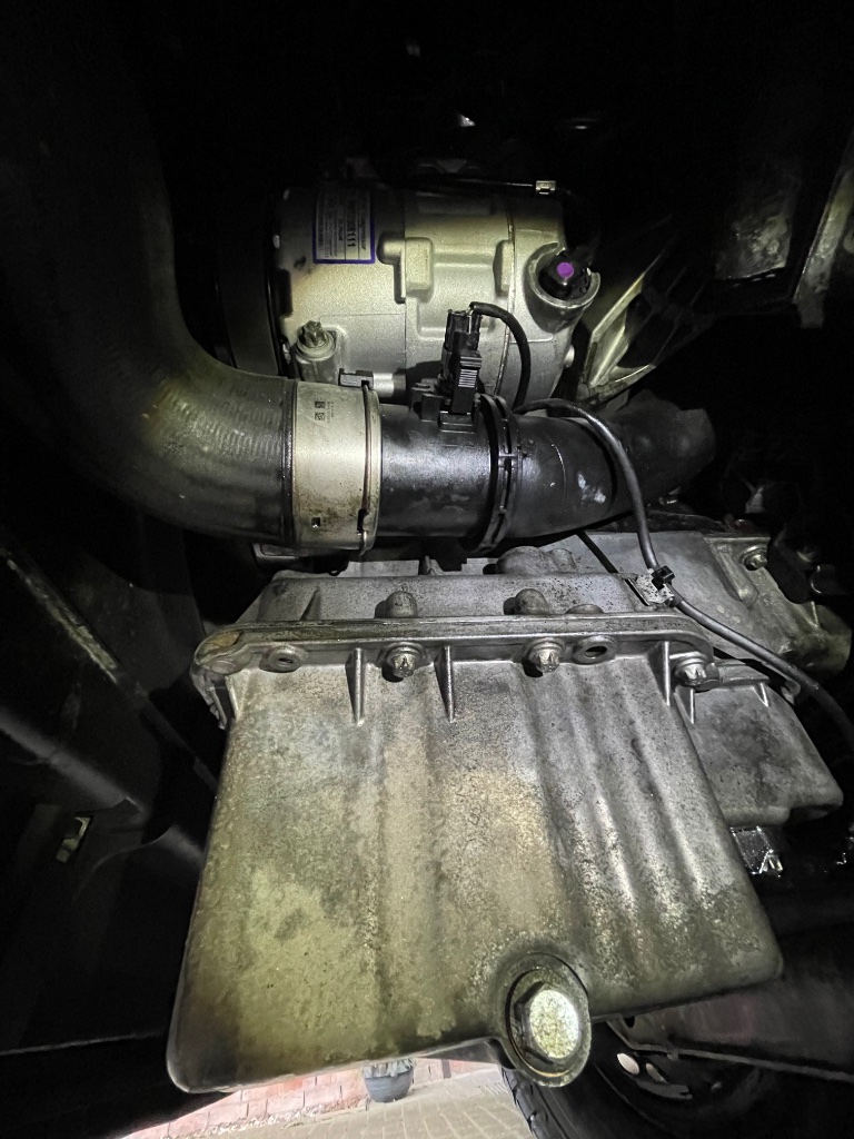

So, kleine Rückmeldung zum heutigen Tag...
Sprinter sprang wieder verzögert an, erneut ohne Fehlermeldung, wenn auch heute nicht so lange am orgeln wie sonst.
Aktuelles Video nochmal dazu, für die Interessierten. Eure Meinung dazu?
https://youtu.be/Wy__h0RZW7M
Weiterhin habe ich keinerlei Dieselleitung gefunden, die Transparent ist. Somit konnte ich leider nicht auf Luft im System überprüfen.
Ich habe unterm Sprinter geschaut, keine Dieselleitung ist nass oder locker. Es ist auch nirgends Diesel zu riechen oder zu sehen.
Jedoch ist Öl zu sehen. An der Ölwanne und am Sensor der Ölwanne. Gar nicht mal so wenig und auch recht flüssig.
Ich bin daraufhin zur MB Niederlassung. Der Meister hat erstmal alles mit Bremsenreiniger sauber gemacht und dann mit Druckluft trocken gepustet.
Nach einem Motorstart, war erstmal kein neuer Austritt zu erkennen. Auch die Dieselleitungen hat er begutachtet und nichts relevantes festgestellt.
Bei meinem Modell gibt es die transparente Dieselleitung auch nicht mehr, so dass man nicht nach Luftblasen schauen kann.
Vom Fehlerbild würde er auch eher in Richtung Kraftstoff tendieren, abhängig davon, ob es jetzt unten rum trocken bleibt, was das Öl angeht.
Wobei mir persönlich sich nicht der Zusammenhang zwischen dem Öl und dem Kaltstartproblem erschließt. Wohl eher zwei Baustellen??
Nächste Woche geht der Sprinter zu MB über Nacht und wird dann morgens mit der Diagnose durch die geführte Fehlersuche diagnostiziert.
Die Kraftstoffdrücke werden in dem Atemzug wohl mit gemessen. Sollte das alles keine neuen Hinweise bringen, werden die Injektoren noch auf Rücklauf getestet.
Als ich dann wieder zu Hause war, konnte ich jedoch erneut Öl an der Wanne und am Sensor feststellen. Wird dort bei Last evtl. was raus gedrückt?
Bilder dazu im Anhang.
Langsam bin ich eher verunsichert, was die Fehlersuche angeht. Hatte gehofft, vielleicht die Kraftstoffschiene zu fahren, klang alles plausibel. Der Meister bei MB konnte aber kein undichtes Stück Leitung oder Dichtung finden, so auf Anhieb auf der Grube.
Beste Grüße aus dem Norden,
Chris

Vanagaudi hat geschrieben: 29 Nov 2021 17:40 Diesmal ist der Motor ohne Schütteln angesprungen. Und bezogen auf die Länge des Startvorgangs würde ich mir noch keine Gedanken machen. Bist du dir sicher, dass da Öl am Ölstandssensor hängt, und nicht teilweise verdunsteter Diesel?
Vielleicht mal hier Querlesen: "Injektor Rücklaufmenge zu hoch", und "Undichtes Raildruckventil". Möglicherweise auch undichter Raildrucksensor.
Ich glaube das liegt eher an der Kamera, diesmal war ich nicht am Fahrgestellt abgestützt. Ein leichtes schütteln hat er immer beim Start. Ein baugleicher Sprinter bei einem Kumpel aber auch und auf der Arbeit die Sprinter auch. Deswegen habe ich das nie als bedenklich gewertet. Die Zeit war diesmal wirklich noch okay, aber sonst halt das doppelte an Zeit, je länger er steht, bzw je kälter es wird.
Laut dem MB Meister ist es Öl. Ist auch eher schmierig und ölig und riecht auch nicht nach Diesel. Es kommt direkt beim Ölsensor hervor bzw einer der Schrauben. Vielleicht aber auch Zufall und läuft von oben da nur hin. Nächste Woche bin ich schlauer. Dann wird mit Kreidespray nochmal genau bei MB geguckt.
Injektoren werden nächste Woche geprüft. Wobei 2020 erst alle neu gekommen sind. Rail hat MB eigentlich komplett ausgeschlossen, weil es halt auch nur einmalig am Tag beim ersten Start ist. Würde eigentlich schon zum Kraftstoff passen, dass dieser über Nacht zurückläuft. Frage ist nur wo und ob es undicht sein kann; ohne irgendwo nass zu werden. Ist das alles kompliziert :shock:
Bilder sind jetzt oben hinzugefügt. Hatte nicht geklappt, ist mir gerade aufgefallen…
