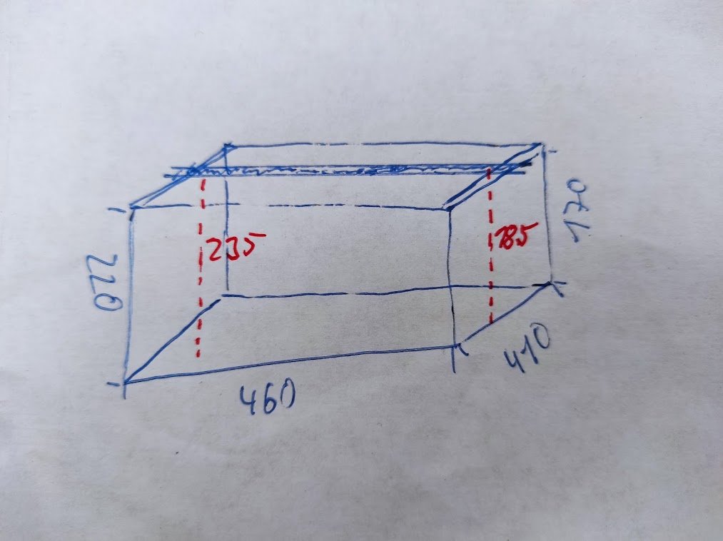

Bild 1, Beifahrersitzkiste niedrig Innenmaß. Sprinter 907, Bj. 2022.

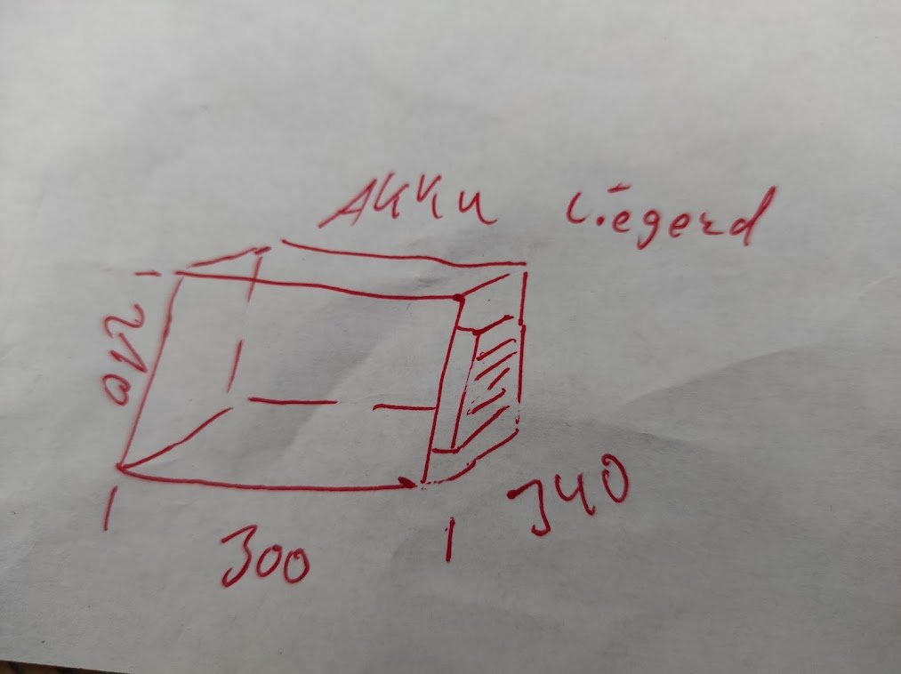

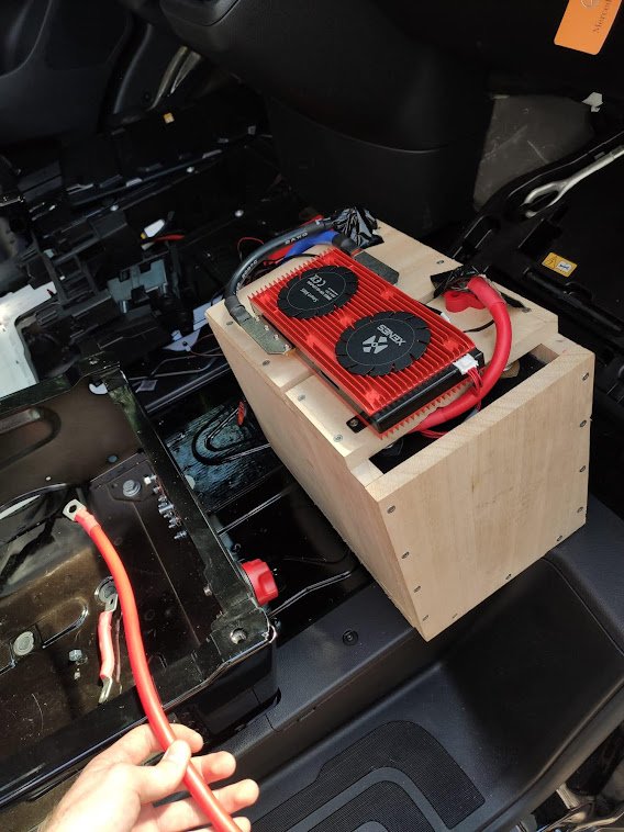

Bild 2, Maße fertig montierter Akku mit BMS.

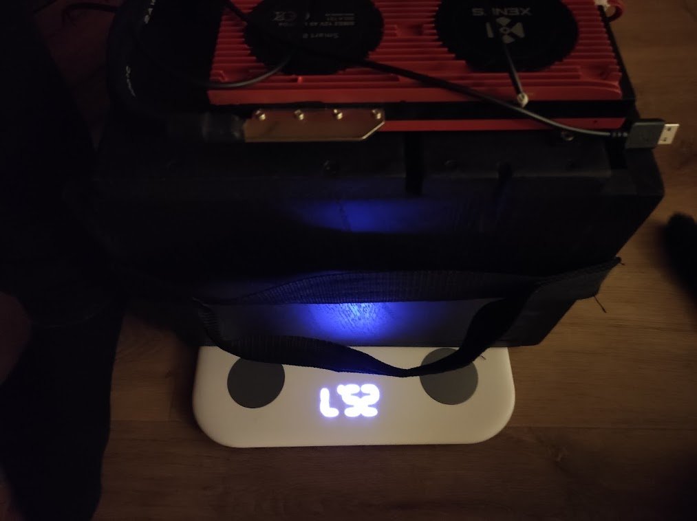

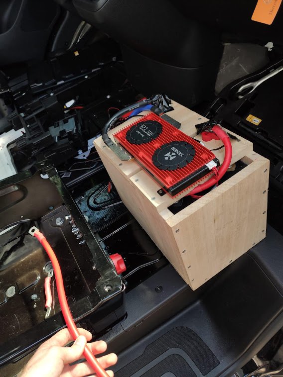

Bild 3, Gewicht fertig montierter Akku mit BMS.

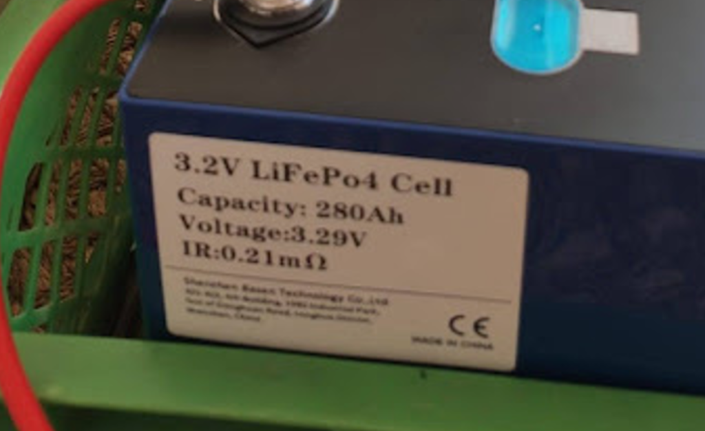

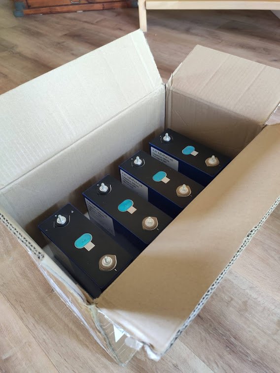

Bild 4 / 5, Zellen bei Anlieferung. Preis der 4 Zellen 560 US $. Bestellt bei Aliexpress

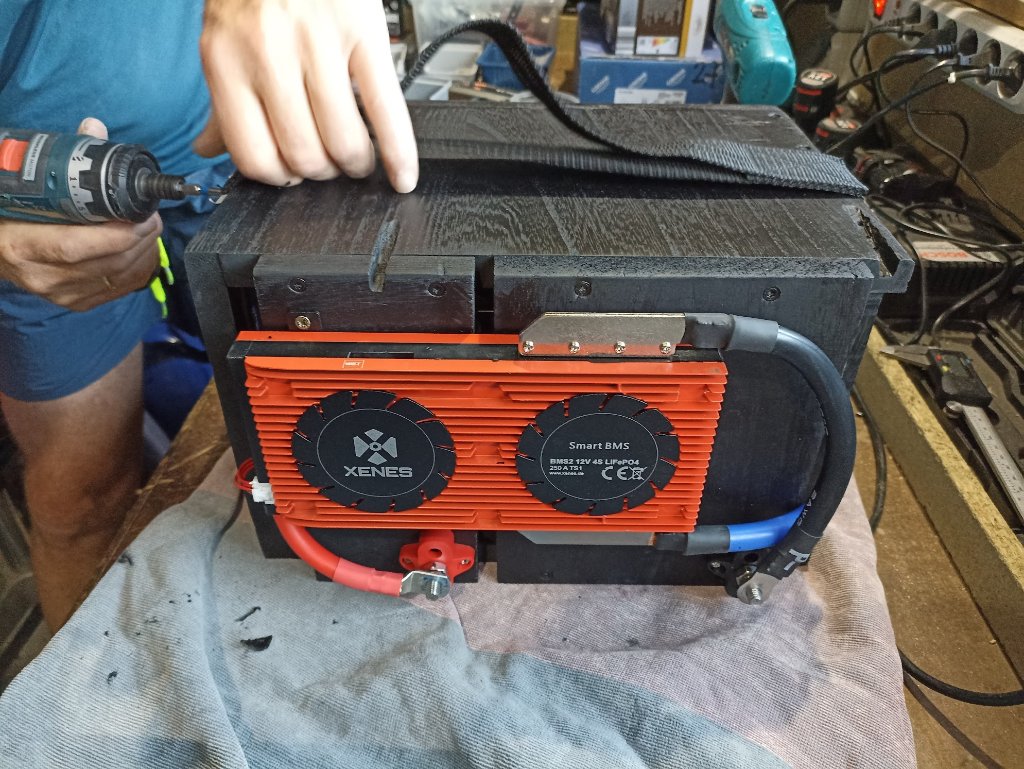

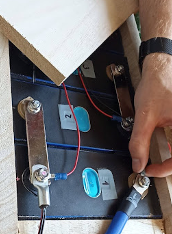

Bild 6 /7 / 8, Montage der Akkus
