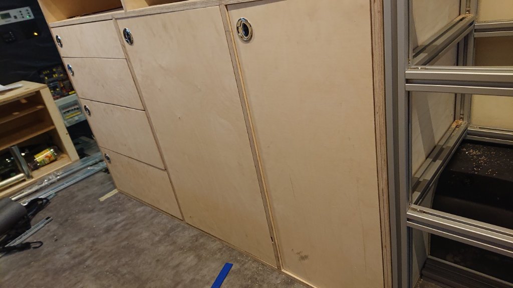

Käthe
Beiträge: 211
Registriert: 01 Mär 2019 12:36
Re: Vorstellung Projekt Camperausbau
Beitrag von Käthe »
Hallo Frank,
bei den Möbelverschlüsse haben wir gute Erfahrungen mit den Pulllocks gemacht, wie sie zum Beispiel im Bootsbau eingesetz werden. Der Vorteil ist, dass die Türen und Schublden im geschlossenen Zustand verriegelt sind. Diese hielt ohne Probleme im Gelände und auch beim Umfall in Schweden.
Die Verschlüsse an den Schubladen haben wir seitlich statt mittig angebracht. Dadurch gewinnt man Schubladenhöhe, da keine Querstreben oder Querböden für die Verriegelung benötigt werden.
VG
Heike & Martin mit
Beiträge: 3341
Ich hab meine Plastik Pushlocks nach nem halben Jahr auch gegen Pullocks (Southco Verschlüsse heißen die eigentlich meine ich) aus Stahl getauscht,
bekommt man gut und günstig direkt aus China über die einschlägigen Plattformen, in EU hatte ich sie nur zum 6 fachen Preis gefunden.
B.C.
Beiträge: 19
Registriert: 09 Jan 2022 18:03
Beitrag von B.C. »
Käthe hat geschrieben: 14 Jan 2022 20:03 Hallo Frank,
VG
Interessant, danke für den Tipp. Auch die seitliche Anordnung macht Sinn.
