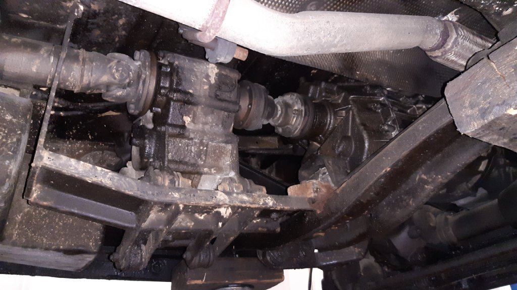

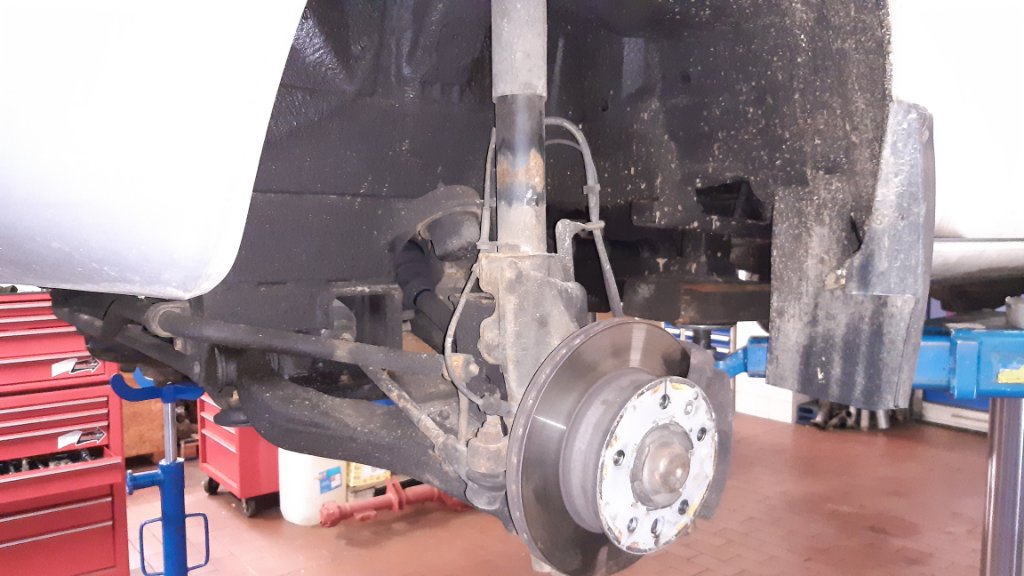

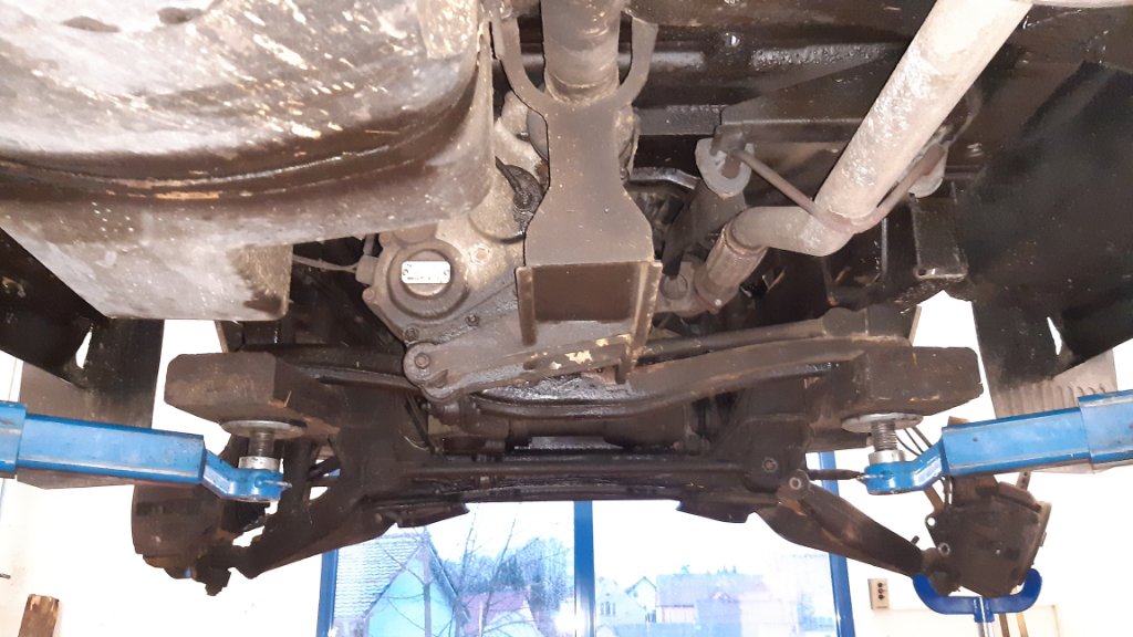

Hab mal ein paar Fotos meines Patienten

@ Martin, wie ich das so aus deiner Beschreibung rauslese und meine Bilder dazu sehe sollte es ja ein oberaigner sein...

Für die Reparatur der Manschetten hab ich mich für ein GKN aus Neopren entschieden... aber das ist ja ein anderes Thema
Beiträge: 2304
Re: Hallo aus Sachsen
Diese Halterung ist nicht Original. Die ist aus Teilen aus der Hoffnungskiste gefrickelt worden. Dafür ist das Tilgergewicht auf der Getriebetraverse entfallen. Original hängt das VTG in Halterungen am Rahmen. Wo in Sachsen wohnst du?
