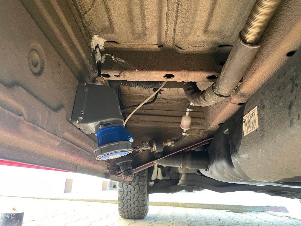

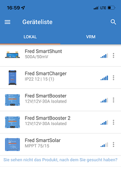

Aussendose IP67 ist nun unsichtbar platziert und Strommässig habe ich auch nochmal ganz gut nachgelegt. Die 280Ah wollen ja geladen werden

Dein Tanke ist übrigens undicht!
Hast Du den Deckel vom Tankgeber nach dem Einsetzen der Spritversorgung der Standheizung nicht richtig draufgeschraubt? Das war bei mit passiert. Das ist gar nicht so einfach, weil man aufpassen muss, dass der Tankgeber in der Richtigen Stellung ist und gleichzeitig der Dichtring immer verrutscht...

möglich. habe eher den Rüssel vom Tankstutzen zum Tank in Verdacht. Muss ich mir mal genauer anschauen, wenn der Tank das nächste Mal leer ist

Unwahrscheinlich, da dieser mit dem Tank fest "verschweißt" ist.Sascha82 hat geschrieben: 16 Feb 2022 14:56 möglich. habe eher den Rüssel vom Tankstutzen zum Tank in Verdacht. Muss ich mir mal genauer anschauen, wenn der Tank das nächste Mal leer ist![]()
Die Verbrennungsluftansaugung der Standheizung solltest du vielleicht noch mal überdenken. So schaufelst dir das ganze Spritzwasser und Dreck vom Vorderrad rein.
Und auch wenn du es vielleicht anders siehst: die CE-Dose hätte man bestimmt auch in den Motorraum verbauen können. Da geht sowas auch wunderbar "unsichtbar" ist aber nicht permanent der hohen Verschmutzung ausgesetzt.
An einem Nass-kalten Tag mit matschig aufgeweichten Boden würde mir die Motivation fehlen in den Dreck unters Auto zu kriechen um die Dose mit Schmutzüberzug zu suchen
Grüße Matthias

danke für die Tipps. Die Ansaugung ist überraschend gut vor dem Spritzbereich des Vorderreifens geschützt. Nach einer Finnlandreise habe ich in der Öffnung kaum Dreckablagerungen gesehen und bei richtigem Starkregen ist die Heizung auch sauber weitergelaufen, von daher denke ich das es so passt.
CE Dose im Motorraum stand auch zur Debatte, habe ich allerdings aus mehreren Gründen wieder gestrichen:
1. ich habe lieber Matsch im Sinne von Dreck-Matsch an den Fingern als Insektenmatsch
beim öffnen der Haube
2. Ausserdem habe ich ein Platzproblem um Kabel vom Innenraum unter dem Fahrerplatz nach vorne zu legen.
3. Vorne den Platz behalte ich mir noch vor um evtl den Kompressor von ner Luftfederung zu verbauen oder auch ohne Luftfederung einen Kompressor
4. Die Dose vermutlich eh kaum gebraucht. Haben bei den letzten Reisen diese auch nicht vermisst. Es soll nur ein Backup sein, falls man doch aus unbekannten Gründen irgendwo lange steht und keine Sonne scheint oder ähnlichen Fälle.
Ich überlege aber noch, ob ich nicht in Fahrtrichtung vor die CE Dose einen Spritzlappen hänge, der die Dose noch ein bischen schützt...
