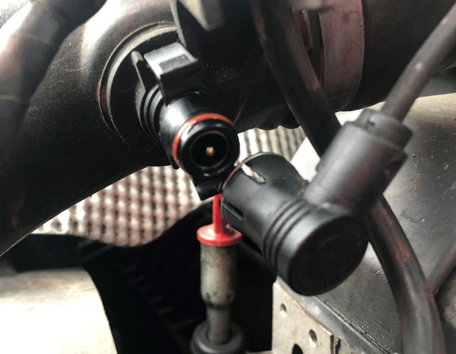

Gibt es eigentlich eine Netzseite mit Modelbezogenen Ersatzteilnummern / Explosionszeichnungen etc?
Bin ja vorher 9 Jahre ACV T4 gefahren und kam mit T4-Wiki und dem Forum gut klar und konnte mir selber helfen.
Beim Sprinter bin ich ziemlich verwirrt.
FIN ist bei mit 902462
https://www.iauto.lt/mercedes-benz/Van/ ... TAKE_12483
Auf dieser Seite wird unter dem Model 902462 ein LMM aufgeführt, der ist bei mir aber nicht verbaut.
Zwar stimmt die Teilenummer der Ansaugtemperatursensors, aber dennoch ist der Rest nicht eindeutig.
Klar besser als nix, aber wünschenswert wäre eine Datengrundlage auf der man arbeiten kann.

Der gezeigte Sensor auf dem Bild sieht mir auch stark nach Temperatursensor aus. Der Ladedrucksensor ist der darüber, an dem der Schlauch geht.

Kann man den Ladedrucksensor tauschen oder muss das Ganze Rohr neu?Steffen G. hat geschrieben: 05 Apr 2022 15:16 SD wurde ja schon gesagt, ist die StarDiagnose. Ich habe mir vor ein paar Jahre eine alte zugelegt und habe irgendwas zwischen 300 - 400 € dafür hingelegt. Allerdings habe ich selbst zwei Mercedes die ich damit auslesen kann, und meine Freundin hat sich auch ein zugelegt. Somit ist das Geld für mich gut angelegt, und hat sich allein durch die Regenerierung des Partikelfilters in der C-Klasse schon wieder rentiert.
Allerdings muss ich v-dulli Recht geben, der Besitz allein reicht nicht aus, man muss auch damit umgehen können. Beim Sprinter ist es noch relativ überschaubar, da die Möglichkeiten des Systems (des Autos nicht der SD) arg begrenzt sind. Bei meiner C-Klasse sieht es schon anders aus, unendliche Menüs und Steuergeräte, kosten sehr viel Einarbeitungszeit.

Die Sensoren sind einzeln tauschbar und OM602.980 ist nicht die Motornummer sondern lediglich die Ausführung und dabei kommt häufiger bis und ab Motornummer zum Tragen. Darum sollte man Teilenummern über die FIN ermitteln.sargent75 hat geschrieben: 05 Apr 2022 15:31

Im Sprinter ist nur das Rohr "77" verbaut, welches zum Turbo führt. Alles was dem Turbo nachgelagert ist, ist auf der Zeichnung nicht eingezeichnet.
Schau mal hier, da ist der Ladelufttrackt, und da sind auch deine beiden Sensoren ("71" und "41").
https://mb-teilekatalog.info/view_SubGr ... subgrp=520

Leider nein, der Anschluss an diesem Sensor ist nicht passend. Es ist ein 2 Pin Anschluss mit nebeneinander liegenden Pins.
Passend ist: Referenznummer(n) OE: 0105425717
https://www.autoteiledirekt.de/suche.ht ... 0105425717 auch zu finden unter der Nr.59
https://www.iauto.lt/mercedes-benz/Van/ ... _ID=228554
bzw. Nr.71
https://www.iauto.lt/mercedes-benz/Van/ ... _ID=228520
Ist ähnlich der deutschen MB-teilekatalog.info (siehe weiter oben Link im Beitrag) / aber andere Sprache und hier aber mit dem Ersatzteil, was zum meinem vorhandenen passt. -> A0105425717
