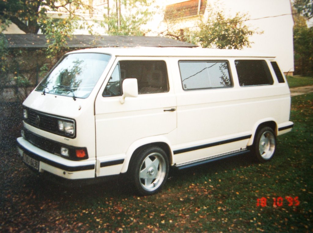

Ich hatte in den 90er Jahren mal einen VW T3 Bus <10TDM gekauft, als Whitestar mit reichlich ProjektZwo gepimpt, der mir - na wo wohl; in Berlin - geklaut wurde und nach 3 Wochen als rollende Toilette wieder auftauchte. Es war weder ein originaler Whitestar, noch ein ProjektZwo, sondern alles händisch selbst umgebaut, jedoch bot mir die ALLIANZ nach paar Wochen freiwillig 5TDM mehr, als Totalschaden, resp. ca. 25TDM an, die ich kassierte, um mir einen Kasten mit Lkw-Zulassung umzubauen, in dem ich viele Teile verwendete. Ich konnte der Versicherung anhand von Annoncen nachweisen, daß es vergleichbare Basisfahrzeuge ohne die Extras lediglich für deutlich mehr, als den theoret. Wiederbeschaffungswert des Gutachtens nach Schwacke gab.
