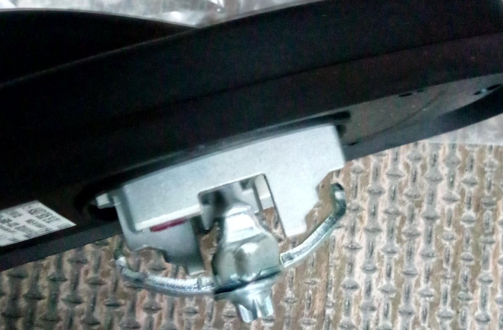

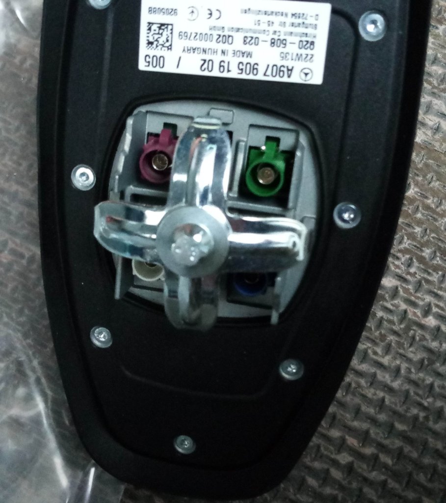

Ich habe nun die Antenne A 907 905 19 02 bei MB gekauft, nur wie kann ich die genau befestigen ... das Loch im Dach größer machen, und dann noch Schlitze setzen ....
Hat jemand dafür eine Schablone ?
Hier ein paar Bilder vom Fuss der neuen Antenne

Das Loch im Dach muss vier-eckig sein. Es darf nicht größer als die beiden äußeren Stege, die seitlich hochstehen, sein. Gut zu sehen auf den Bildern von Torsten.
Die Maße kannst du an der neuen Antenne abmessen.
Dein Dach ist die Masse.
Die Kralle wird bei der Montage gedreht, dass sie durch das Loch passt.

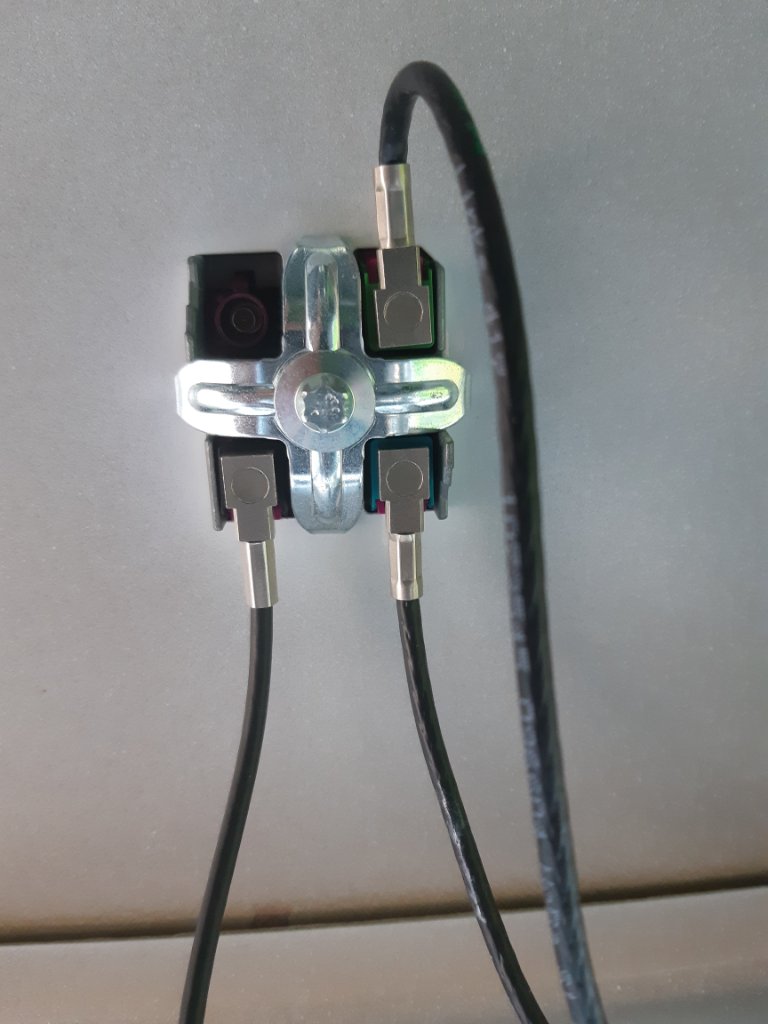

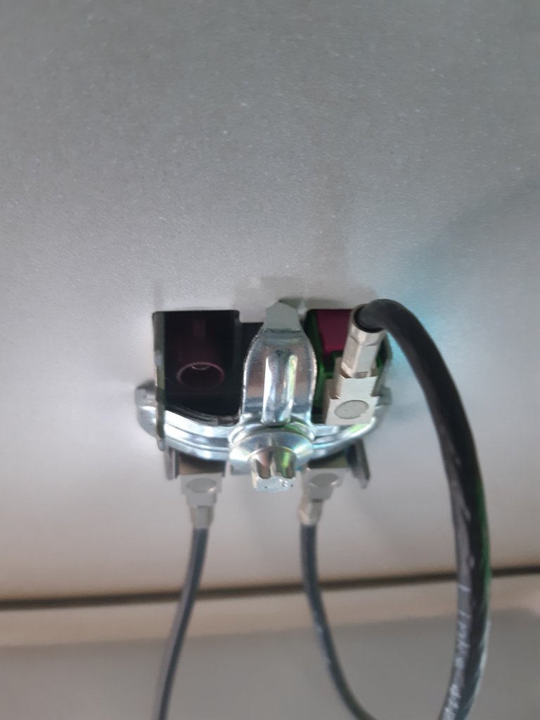

Hier sind die Kabel mit TS9 Rechter Winkel Stecker an der Antenne angebracht, also kein Fraka

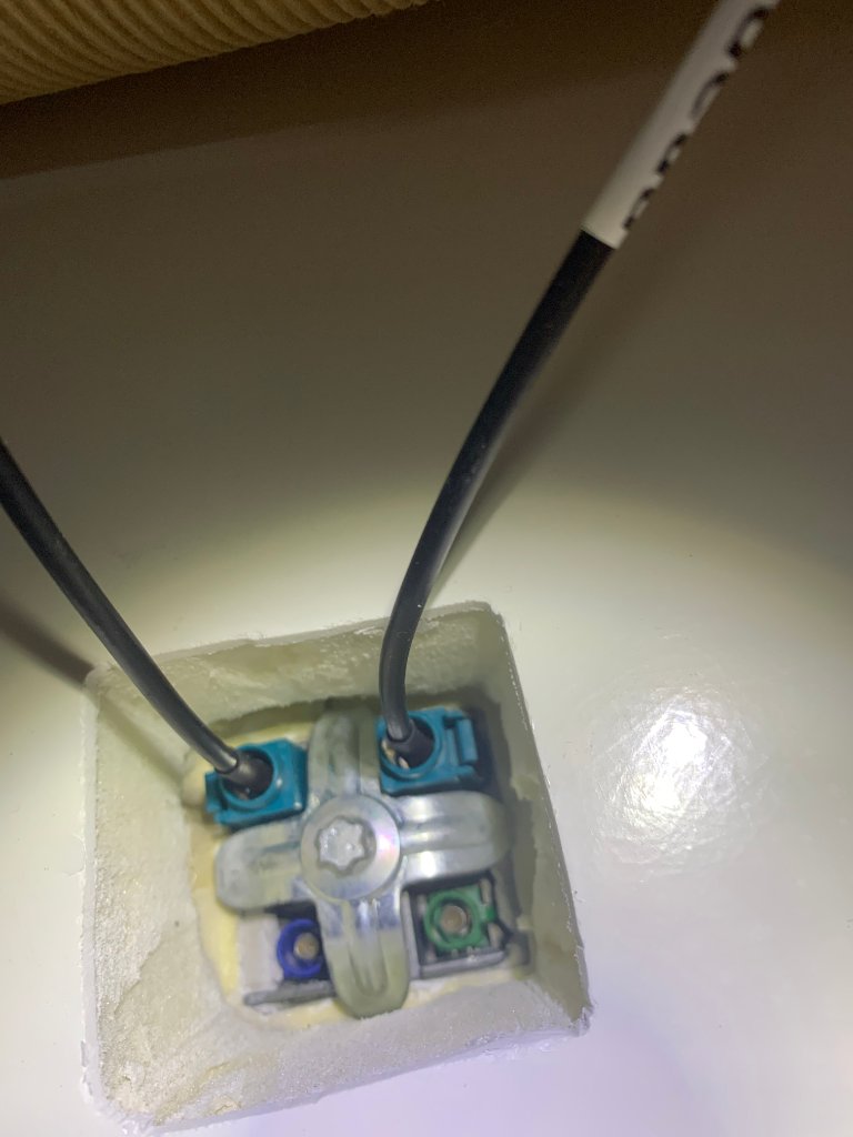

Bei der alten Antenne habe ich zwei Kabel, eines wohl für die Stromversorgung des Signalverstärkers ?

Ja, aber die Anschlüsse an der Antenne sind Fakra. Ich habe die Antenne mit den Verlängerungen verbunden, ohne Winkelanschluss.asap hat geschrieben: 27 Aug 2022 22:07Hier sind die Kabel mit TS9 Rechter Winkel Stecker an der Antenne angebracht, also kein Fraka

Re: Antenne - Empfehlung
Die Farben der Fakra Anschlüsse sind so belegt?
Fakra blau = GPS
Fakra grün = DAB+
Fakra weiß = UKW
Fakra rosa = GSM / LTE
Fakra blau = GPS
Fakra grün = DAB+
Fakra weiß = UKW
Lt. Aufbaurichtlinienasap hat geschrieben: 28 Aug 2022 15:50 Die Farben der Fakra Anschlüsse sind so belegt?
Fakra blau = GPS
Fakra grün = DAB+
Fakra weiß = UKW
Fakra blau = GPS
Fakra grün = FM2
Fakra weiß = AM/FM1/DAB+
Fakra rosa = AM/FM1
Grüße Sascha
